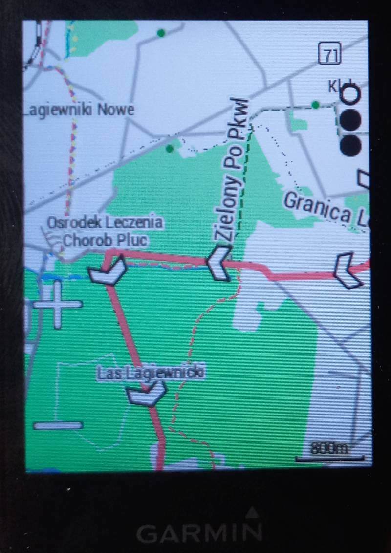

Gość Napisano 2 Października 2022 Napisano 2 Października 2022 Edge 530 przetestowany w praktyce Doskonale sobie radzi Ekran widac doskonale, nawigacja po śladzie działa bardzo dobrze, co najwyżej gdy zjedziemy z trasy to uparcie każe wrócić i gdy tak zrobimy to sie uspokaja. Bateria rzeczywiście jest pojemna, przydaje się też wbudowany termometr. Ekran 2,6'' chyba wystarczy, wolę taki i dobrze działajacy sprzęt niż 3'' ale z róznymi kłopotami w Explore. Aha - doczytałem na jakims forum, ze "jodełka" na śladzie powstała w jednej z aktualizacji oprogramowania. Być może na skutek sugestii uzytkowników tak więc chyba napisze do Garmina, moze cos poprawią I jeszcze taka ciekawostka - edytor plików kmtf - motywów map. Muszę sie tym pobawić. To screen z folderu 530-ki podpiętej do kompa https://www.pinns.co.uk/osm/theme_editor.html
