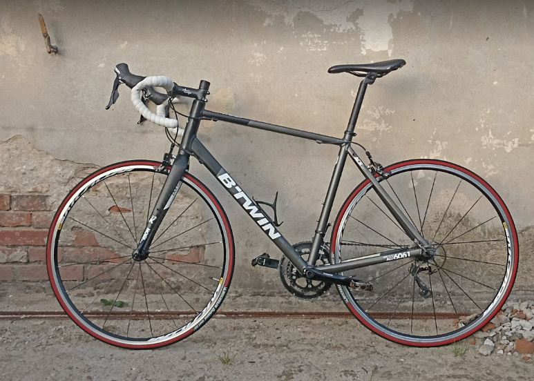

Mihau_ Napisano 21 Sierpnia 2022 Napisano 21 Sierpnia 2022 Triban 540 w rozmiarze L (bo chyba to masz na myśli pisząc "56") ma główkę ramy 195mm i dodając do tego wysokość kapy sterów + mostek obrócony na minus możesz bez problemu mieć "od początku head tube do kierownicy" kilka centymetrów mniej niż to namierzyłeś. Poza tym "od początku head tube do kierownicy" to żadne wyznaczniki bo widelce nie mają identycznej długości a główki ramy nie mają identycznego kąta względem podłoża. Wrzuć zdjęcie jak ten twój triban wygląda z profilu

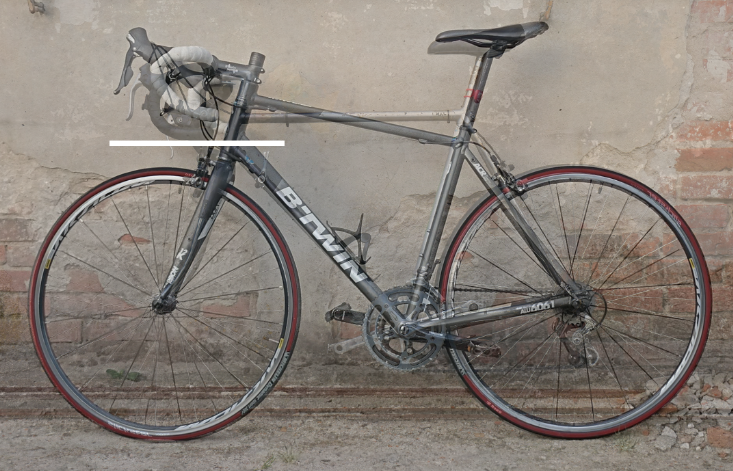

Szybko_bez_kasku Napisano 21 Sierpnia 2022 Autor Napisano 21 Sierpnia 2022 Podałem wysokość od headtube do kierownicy, ale taka sama różnica jest w wysokości mierzonej od czubka opony do kierownicy. W tribanie mostek jest na ujemnym od początku. Wywaliłem wszystkie podkładki o kierownica poszła 3 cm do dołu, ale to ciągle mało w porównaniu do Kogi. \ Moja Koga, musiałem odbić zdjęcie w poziomie aby strony się zgadzały

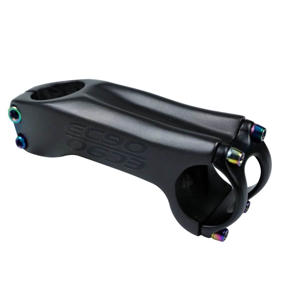

uzurpator Napisano 21 Sierpnia 2022 Napisano 21 Sierpnia 2022 Mostek ze skosem 17* W polsce też są dostępne. Swoją drogą, widzę, że lubisz cierpienie.
