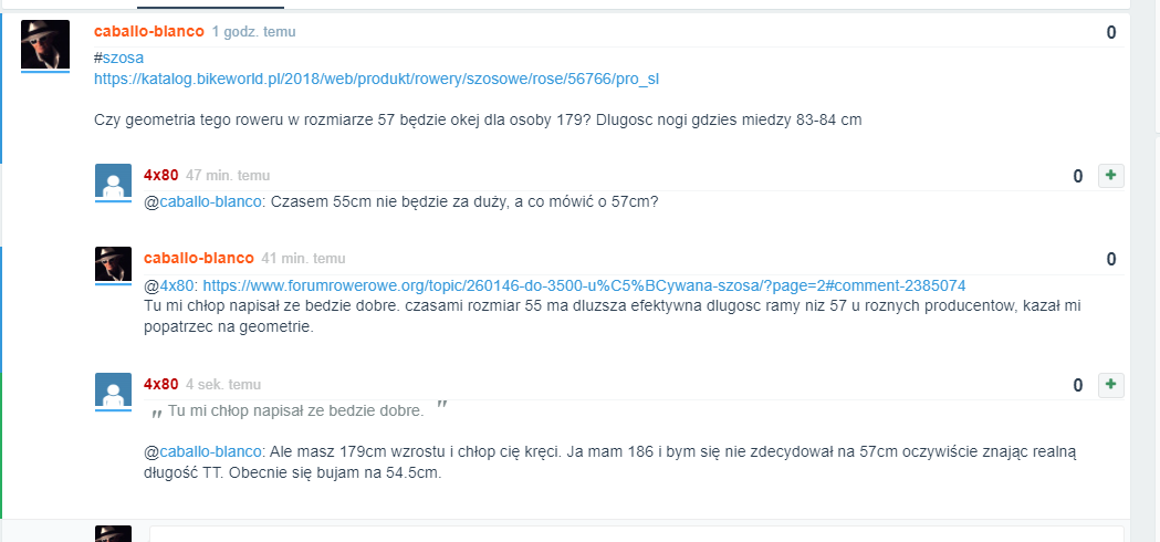

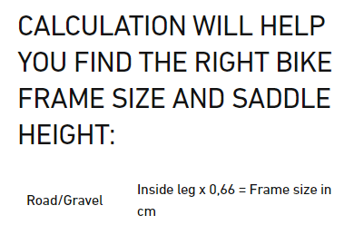

caballoBlanco Napisano 13 Sierpnia 2022 Autor Napisano 13 Sierpnia 2022 https://www.olx.pl/d/oferta/rower-szosowy-ultra-rcr-af-ultegra-van-rysel-rozmiar-s-CID767-IDMNn3c.html?isPreviewActive=0&sliderIndex=0 a to?| O to Ci chodziło? no nie powiedziałęm ze nie robiło mi różnicy, poporstu wysłałem rozmiar L Według producenta powinienm wziac 55. 83.5 x 0.66 = 55.11 ale w sumie zakres na 57 jest miedzy 84x 0.66 a 87* 0.66 czyli 55.44 a 57.42 a Jak z szosami pod triathlon, jak wezme wieksza rame to bedzie wygodniej sie polozyc na lemondce? Wczesniej pisales ze na tym scoocie bede siedzial jak na krzesle a tutaj: https://www.olx.pl/d/oferta/rose-pro-sl-ultegra-11s-dt-swiss-8-2kg-CID767-IDOUlgj.html?reason=observed_ad&isPreviewActive=0&chat=1 na tej ramie 57 tak by nie było?
Mihau_ Napisano 13 Sierpnia 2022 Napisano 13 Sierpnia 2022 Cytat O to Ci chodziło? no nie powiedziałęm ze nie robiło mi różnicy, poporstu wysłałem rozmiar L A to muszę się odnosić wyłącznie do jednego linku kiedy wrzucasz ich kilka? Cytat 83.5 x 0.66 = 55.11 ale w sumie zakres na 57 jest miedzy 84x 0.66 a 87* 0.66 czyli 55.44 a 57.42 Rzygać mi się chce jak widzę takie kalkulatory z lat 90-tych gdzie długość rury poziomej była równa długości podsiodlowej. Rozmiarem ramy szosowej jest efektywna długość rury poziomej i przekrok nie ma nic do rzeczy. Regulacja sztycą trwa kilkanaście sekund. Z takim podejściem do "zaleceń" lepiej w rozmiarowke treka nawet nie zaglądaj Cytat a Jak z szosami pod triathlon, jak wezme wieksza rame to bedzie wygodniej sie polozyc na lemondce? A co to jest "szosa pod triathlon"? Zarzuć jakimś przykładowym modelem Cytat Wczesniej pisales ze na tym scoocie bede siedzial jak na krzesle a tutaj: https://www.olx.pl/d/oferta/rose-pro-sl-ultegra-11s-dt-swiss-8-2kg-CID767-IDOUlgj.html?reason=observed_ad&isPreviewActive=0&chat=1 na tej ramie 57 tak by nie było? A nie doktoryzowales się już przypadkiem z parametru stack?
caballoBlanco Napisano 14 Sierpnia 2022 Autor Napisano 14 Sierpnia 2022 No wiem ze ich stosunek ma znaczzenie stack/reach, dlaczego ta 57 moze byc dobra ale osoby 179?
Mihau_ Napisano 14 Sierpnia 2022 Napisano 14 Sierpnia 2022 Cytat No wiem ze ich stosunek ma znaczzenie stack/reach, Znaczenie ma parametr stack (mówiący o tym na jakiej wysokości będziesz miał kierownicę) i parametr reach (charakteryzujący ustawienie ciała względem osi suportu). Stosunek tych dwóch parametrów jest ułomny, co już ci wcześniej napisałem, i nie jest żadnym wyznacznikiem Cytat dlaczego ta 57 moze byc dobra ale osoby 179? Bo cię interesuje fizyczny wymiar ramy a nie to jak sobie ją nazwał producent

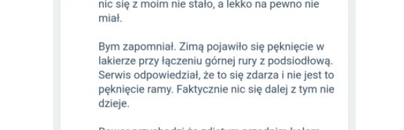

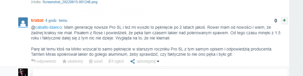

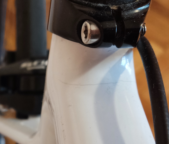

caballoBlanco Napisano 14 Sierpnia 2022 Autor Napisano 14 Sierpnia 2022 Ok dzięki popatrzyłem na grafiki i porównywanie tych parametrów ma sens, stack w sumie oczywisty teraz jest dla mnie (wysokosc kierownica - os suportu). Ale jak sie ma reach do effective top tube? No reach sie zawiera w ETT. Reach im większy tym większe pochylenie? ale to tez zalezy od stack w sumie, więc w sumie stosunek tych dwóch chyba ma znaczenie co? Własciciel wysłami mi "pękniecie lakieru" poprzedni wlasciciel pisał z ROSE i podobno to dlatego, że cienka warstwa lakieru, wierzyć w takie cos?

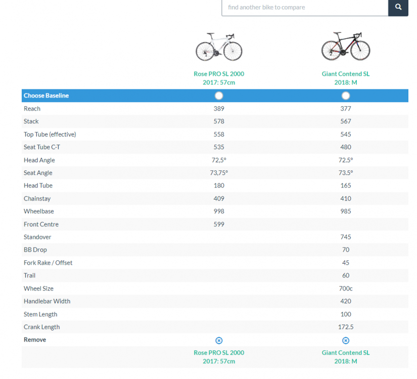

caballoBlanco Napisano 14 Sierpnia 2022 Autor Napisano 14 Sierpnia 2022 Mam pytanie do geometri: Teraz np jak porównuje te rowery to np 54 CAAD10 jest krótsza 13mm (efektywana dlugosc ramy) okej spoko, 32mm lower stack czyli kierownica w stosunku do suportu jest 3.2 cm nizej, reach tez 6mm krótszy, czyli moge np aa, nie wiem kurcze. Jak porównać te geometrie? Pojedynczo? ze np reach 6mm to poprostu jestem mniej wyciagniety? Ale przeciez zalezy pod jakim kątem jest rura podsiodłowa. Stack to w miare jest oczywisty, ale dlaczego jest reach i effective tube lenght i po co je porownywac obydwa to nie wiem
Mihau_ Napisano 15 Sierpnia 2022 Napisano 15 Sierpnia 2022 Cytat 32mm lower stack czyli kierownica w stosunku do suportu jest 3.2 cm nizej, Czyli górna krawędź główki ramy jest 32mm niżej względem suportu Cytat ze np reach 6mm to poprostu jestem mniej wyciagniety? Reach mówi o tym w jakim położeniu jesteś względem osi suportu, im rower bardziej agresywny tym reach większy - pozycja podczas jazdy skierowana bardziej "w przód" "Rozciągnięcie" to kwestia ett czyli długości ramy
caballoBlanco Napisano 15 Sierpnia 2022 Autor Napisano 15 Sierpnia 2022 Yhym, dzieki, mniej wiecej kminie. A co powiesz o tym pęknieciu lakieru?
Mihau_ Napisano 15 Sierpnia 2022 Napisano 15 Sierpnia 2022 Zaraz przy spawie w mocno obciążonym miejscu, źle to wygląda
caballoBlanco Napisano 15 Sierpnia 2022 Autor Napisano 15 Sierpnia 2022 @Mihau_ w internatach piszą że w tym rowerze to standard
Mihau_ Napisano 15 Sierpnia 2022 Napisano 15 Sierpnia 2022 Idź czerpać wiedzę od mireczków, którzy nawet nie wiedzą jakie jest ett, droga wolna. Zaczyna mnie powoli nudzić ten twój temat A co do pęknięcia to szkoda gadać, chcesz to ryzykuj, twoje pieniądze, ja mam je gdzieś
nossy Napisano 15 Sierpnia 2022 Napisano 15 Sierpnia 2022 4 godziny temu, caballoBlanco napisał: @Mihau_ w internatach piszą że w tym rowerze to standard Nie wiem czy to standard, ale w wersję że to przez cienki lakier to nie wierzę. Prędzej lakier pęknie jak jest go za dużo niż za mało no chyba że jest tam 20mikronów, ale to byłoby widać. No chyba że przygotowanie powierzchni na linii zawiodło...
Mihau_ Napisano 16 Sierpnia 2022 Napisano 16 Sierpnia 2022 Jakby sobie pękło kilka centymetrów wzdłuż na środku rury to spoko, pewnie lakier. No ale nie na spawie Dopóki nie będzie to prześwietlone (a pewnie nie będzie) to duże ryzyko i gdybanie
abdesign Napisano 16 Sierpnia 2022 Napisano 16 Sierpnia 2022 17 godzin temu, caballoBlanco napisał: w internatach piszą że w tym rowerze to standard Super że to standard... No a w Somali standardem jest głód i dzieci z kałasznikowami - dlatego tam nie jeżdżę na wakacje. Pykło w miejscu gdzie nikt normalny nie będzie się zastanawiał dlaczego tylko zleje zakup takiego używanego roweru ciepłym moczem.
caballoBlanco Napisano 16 Sierpnia 2022 Autor Napisano 16 Sierpnia 2022 co sadzicie o tych rowerach: https://kupszose.pl/produkt/giant-contend-sl-2/ https://www.facebook.com/groups/441061395950415/permalink/5482570995132738/?sale_post_id=5482570995132738 https://www.facebook.com/bernard.rowery/posts/pfbid0siTrqLzHK7yoMB9Doeu8vn9dwpHKTkbPbgjDi5EgkrFFn3nzaitsJkPvK7dM8hMBl Porównianie geometrii tego Contend Sl do Rose, co myslicie? to duza roznica np 1.3cm w ETT ? reach to 1.2cm krotszy i stack - kiera jest 1.1cm nizej ale dla mojego wzrostu ten rower wypada okej

abdesign Napisano 16 Sierpnia 2022 Napisano 16 Sierpnia 2022 @Tomek595 Ta wypowiedź powinna się kończyć na: "ortopedę zabukować" @caballoBlanco Ja się tylko raz wypowiem w tym wątku i to celowo lakonicznie, bo aż taki miły i cierpliwy jak @Mihau_ to ja nie jestem. Cytat co sadzicie o tych rowerach 1. Nie jest tyle wart, bez problemu da się kupić taniej lepszy, chociaż sam w sobie - rower ok. 2. Jest za mały... a po tym jak wyglądał przebieg rozmowy z ramą rose "57" która przez niemal każdego innego producenta zostałaby nazwana jako "55" bo ma 558mm to się dziwię że teraz pytasz o ramę dla "młodszej siostry". 3. Napęd go dyskwalifikuje
