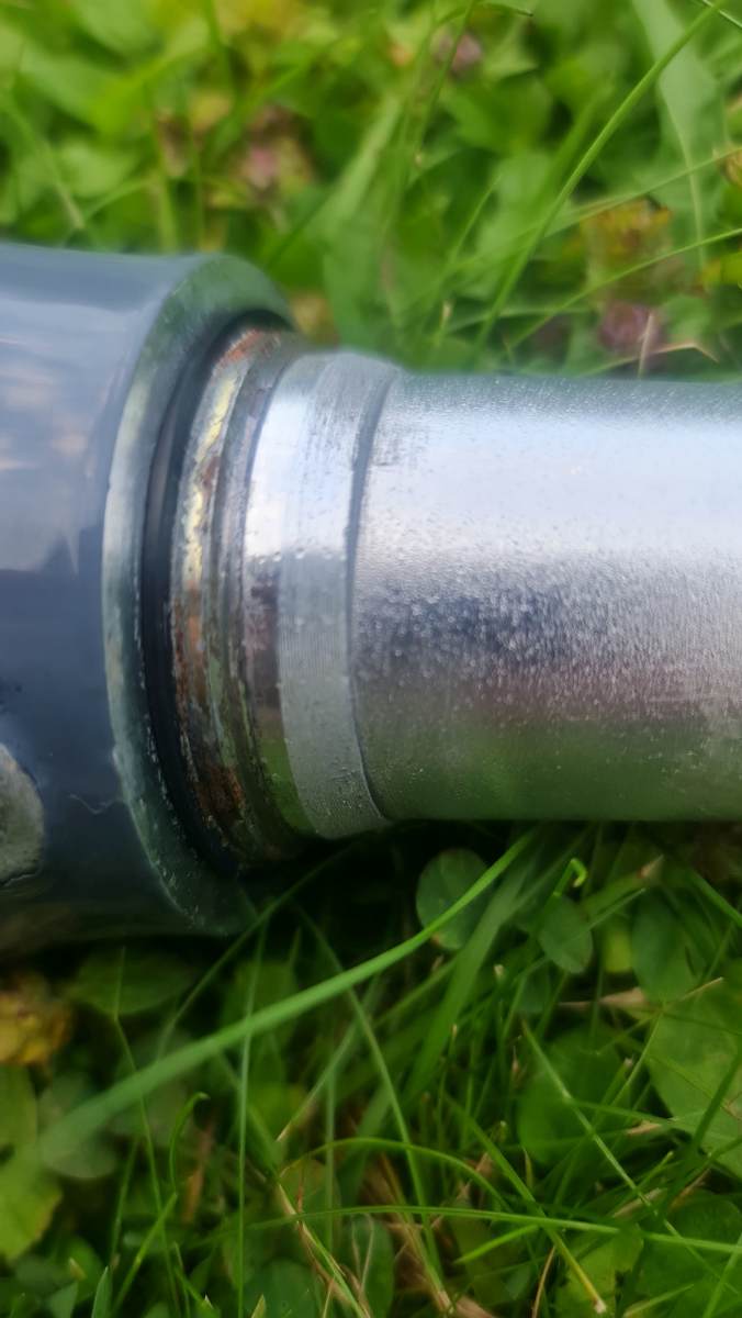

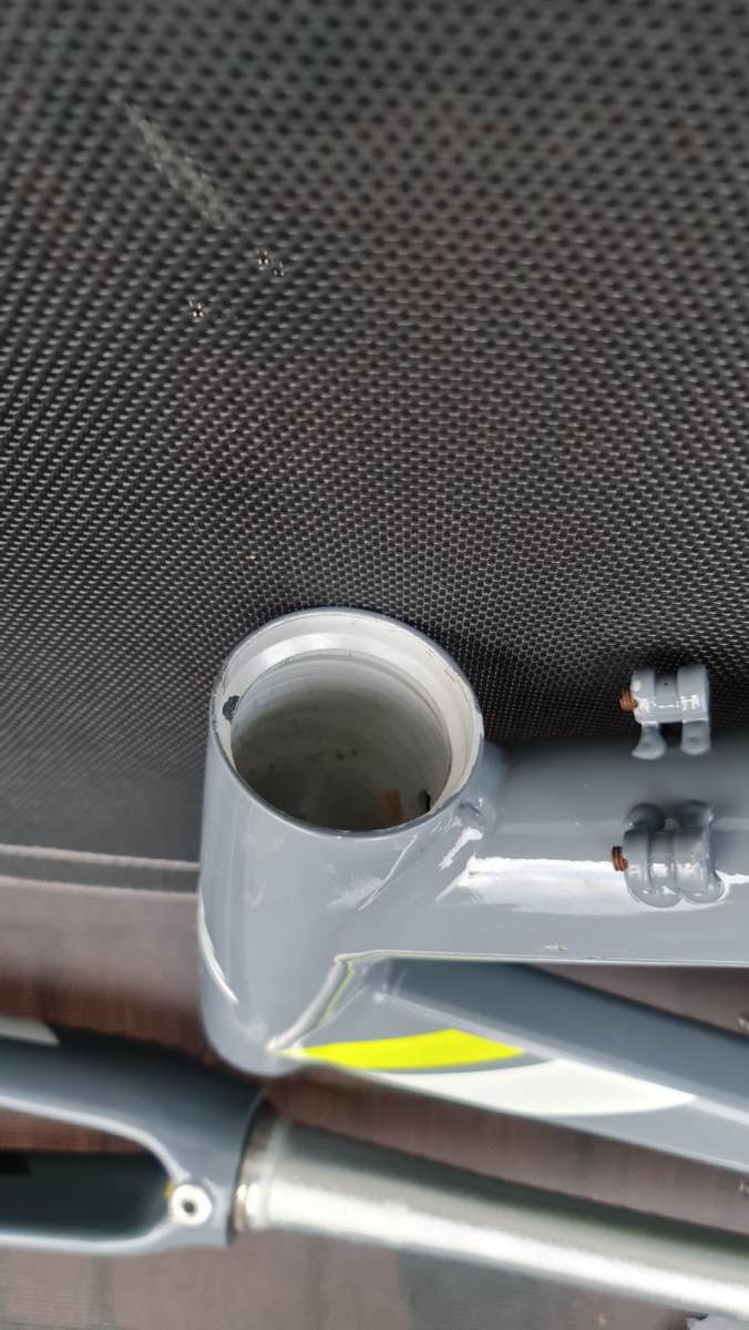

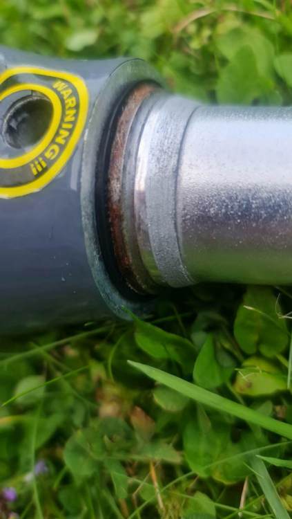

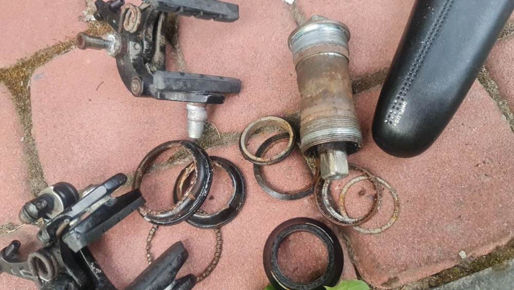

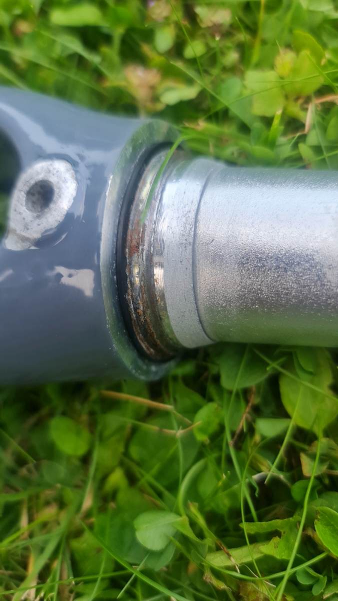

pedalarz339 Napisano 27 Lipca 2022 Autor Napisano 27 Lipca 2022 Dziekuję za stronę. Dziś to rozebrałem i poczyściłem. Okazało się że z dobrych rzeczy została ramą widelec przednia przerzutka manetki kiera mostek, i może sztyca. Chyba od nowości nic nie było robione. Regulacje od przerzutek zardzewiałe. Sztyca "zespawana" z ramą na stałe ale jakoś w 2 chłopa udało się ją rozruszać i wyciągnąć 🙂 Stery też całe zardzewiałe. Są to stery chyba polzuntegrowane tapared? Miski wbijane i łożyska kulkowe. Dostanę gdzieś jeszcze takie stery? Czy mogę założyć stery z krytymi łożyskami maszynowymi? Najbardziej to zadziwiło mnie to że najprawdopodobniej nie ma takiego pierścienia na dolnej części sterów. Nie ma rowka jak MTB do demontażu tego pierścienia.Jest gumka ale nie chce jej na razie niszczyć bo nie wiem w jaki sposób jest montowana. Możecie rzucić okiem na te stery i widelec?
Gość Napisano 28 Lipca 2022 Napisano 28 Lipca 2022 Tak zniszczyć rower... Baryłki od przerzutek nie tyle zardzewiałe, co urwały Ci się przy gwincie. Jak to wykręcisz, nie mam pojęcia. Wygląda że bieżni nie ma, więc być może rura sterowa jest wyprofilowana tak, że robi za bieżnię. Co Ty z nim robiłeś, że jest taki zgnity? W soli go moczyłeś? Szkoda, bo rower pewnie tani nie był, a doprowadziłeś go do ruiny.
pedalarz339 Napisano 28 Lipca 2022 Autor Napisano 28 Lipca 2022 My go dostaliśny całe szczęście. Bo rzeczywiście jeżeli miał by być naprawiany w serwisie to naprawa mogła by być nieopłacalna. To jest pierwszy rower szosowy i mam go 3 dni NIE JA go tak skatowałem. Dlaczego uważasz że to ja go doprowadziłem do ruiny? 🤔Nie mam pojęcia co z nim robił poprzedni właścicielwiel. Podobno stał kilka lat. Regulacje się zerwały to prawda ale co zrobić psikanie WD nic nie dało bo były zeżarte. Większość części już mam. docelowo rower gotowy do jazdy z wszystkim pedałami i i koszykami to ok 1400zł. Chyba nie tak źle?

pedalarz339 Napisano 28 Lipca 2022 Autor Napisano 28 Lipca 2022 Rozwiercić tylko przejściówka wiertarska do wkrętarki by się przydała żeby było dojście. Stopniowo rozwiercać i reszta wpadnie. Naprawiałem tak złamana śrubę od koszyka. Tutaj mam pomysł od dołu wkręcać wkręta na kluczyk. Jak się zablokuje jest duża szansa że się wykręci. Później przecinasz wkręta i masz naprawione. Są też wykrętaki ale na razie tak spróbuję. Bierznia na widelcu jest stalowa. Nie mam narzędzia, a walenie 🔨 i śrubokrętem nic nie da, nawet nie ruszyła. Byłem teraz w serwisie i za 20zł mi to zrzucą. Serwisant zdziwiony był że tam jest poszerzana rura.🙂 Ja myślałem że teraz we wszystkich szosach jest taki standard.
