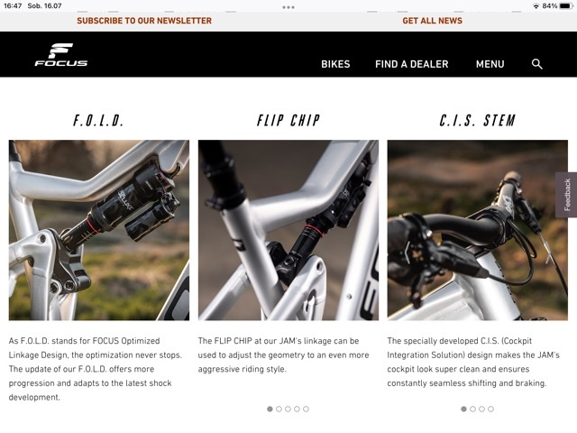

Al.Capone Napisano 16 Lipca 2022 Autor Napisano 16 Lipca 2022 12 godzin temu, Meliur napisał: No widzisz. Sam mam 186cm i kupiłem Rift Zone 2 29 rozmiar L. Według rozmiarówki mieszczę się bo jest on do 188cm. Dziwna pozycja na rowerze, bardziej wyprostowana pozycja niż miałem na poprzednim sprzęcie. Szeroka kierownica przeszkadza w windzie i pomieszczeniach. Sztyca musi iść dość wysoko, w zasadzie blisko bezpiecznej granicy (na szczęście dropper ma dość długą rurę i jest ok). Teraz chyba brałbym XL i wrzucił krótką sztycę. Ciężko ogólnie dobrać, najlepiej przymierzyć jednak. Pierwsze jazdy za mną, póki co przyzwyczajam się do całkowicie odmiennego stylu jazdy. Zobaczymy na dłuższą metę czy się polubimy czy nie. Kuźwa, czemu zawsze wypadam na granicy rozmiarów Co do Focusa Jam i pokrewnych. Zobacz sobie ile zabawy jest z tym mostkiem i systemem C.I.S O co dokladnie chodzi tobie z tym mostkiem i systemem C.I.S?? Bo nie jestem chyba az tak obeznany w temacie a warto wiedziec.
Gość Napisano 16 Lipca 2022 Napisano 16 Lipca 2022 Pierwsze zdjęcie po prawej , reszta w linku https://www.focus-bikes.com/int/bikes/mountainbike-full-suspension/jam

Meliur Napisano 16 Lipca 2022 Napisano 16 Lipca 2022 W mostku z systemem C.I.S wszystkie przewody masz poprowadzone przez mostek, następnie specjalne podkładki z otworami i dalej w ramę. Wymiana mostka na inny jest niemożliwa chyba że dokupisz specjalny zestaw nowych podkładek do sterów (zerkałem 2 tygodnie temu to był niedostępny) Następnie trzeba rozpiąć wszystkie przewody w tym hydrauliczny od hamulca i ponownie przeprowadzić. Ogólnie głupie przesmarowanie łożysk wiąże się z rozbieraniem całego bałaganu. Wymiana linki przerzutki to też zabawa w przeplatanie tego przez całą ramę bo pancerz przechodzi w zasadzie przez całość. Gdyby nie kombinowali to być może bym już jeździł Thronem Co do Rift Zone. Główna przyczyna kupna tego fulla to po pierwsze spróbowanie kół 29" - i tu jest super bo idą dużo lepiej niż 27,5 nie mówiąc już o 26. Napęd 1x12 Shimano wymiata w tej konfiguracji. Generalnie jadę szybciej i podjeżdżam łatwiej niż na 2x10 (36/26 i 11-36) + genialna prostota i łatwość czyszczenia. Fullem jeżdżę tylko dlatego że mogę to robić dłużej i jechać dalej niż na HT przez zrypany kręgosłup. RZ i jego amortyzacja nie do końca mi odpowiadają. Tj. jest sztywniej, prawie nie buja przy pedałowaniu i podjeżdżaniu ale kosztem wybierania mniejszych nierówności. Można powiedzieć że zawieszenie jest bardziej sztywne i działające jak elastometr niż miękkie i pluszowe jak miałem we wcześniejszym rowerze. Na razie będę kombinował z oponami, ciśnieniem, sag, itp. Jeżdżę po drogach leśnych, przeplatanych płytami betonowymi, czasem tłuczeń, korzenie a ostatnie szutry i asfalt bo fajne odcinki dróg rowerowych porobili w okolicy. Full ma dla mnie tą zaletę że wjadę wszędzie a ja lubię eksplorować i odkrywać nowe trasy.
