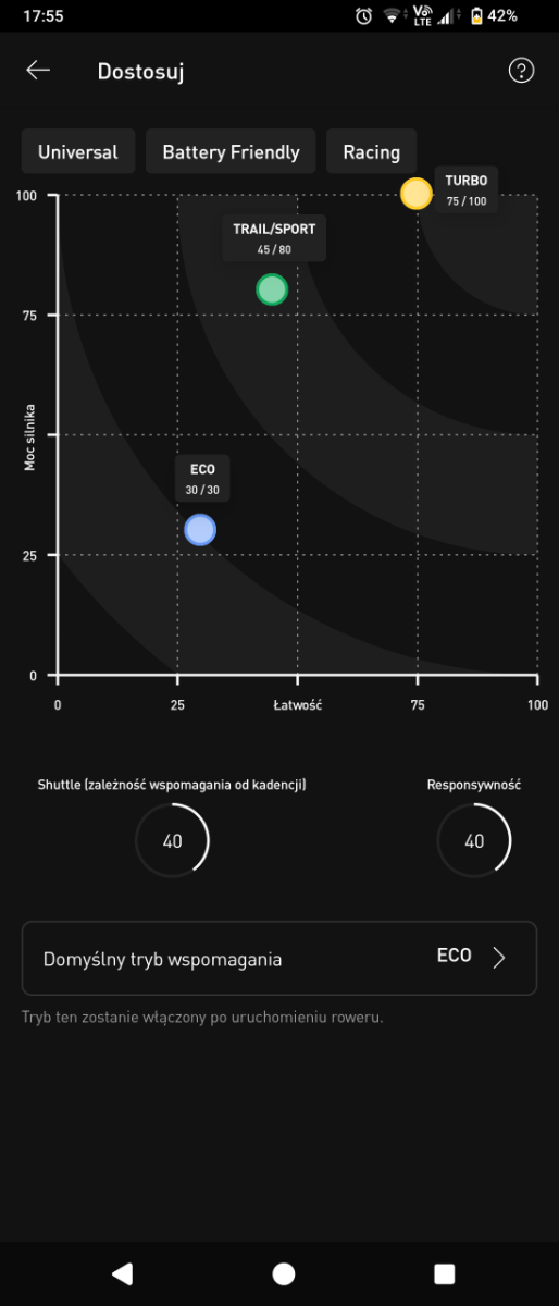

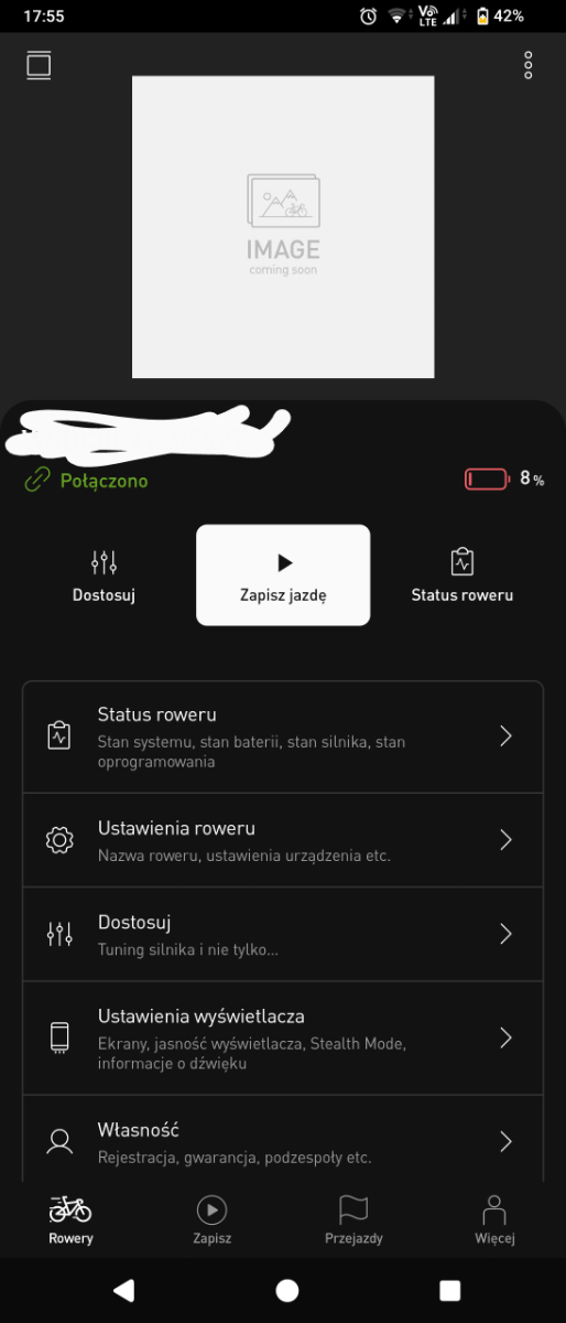

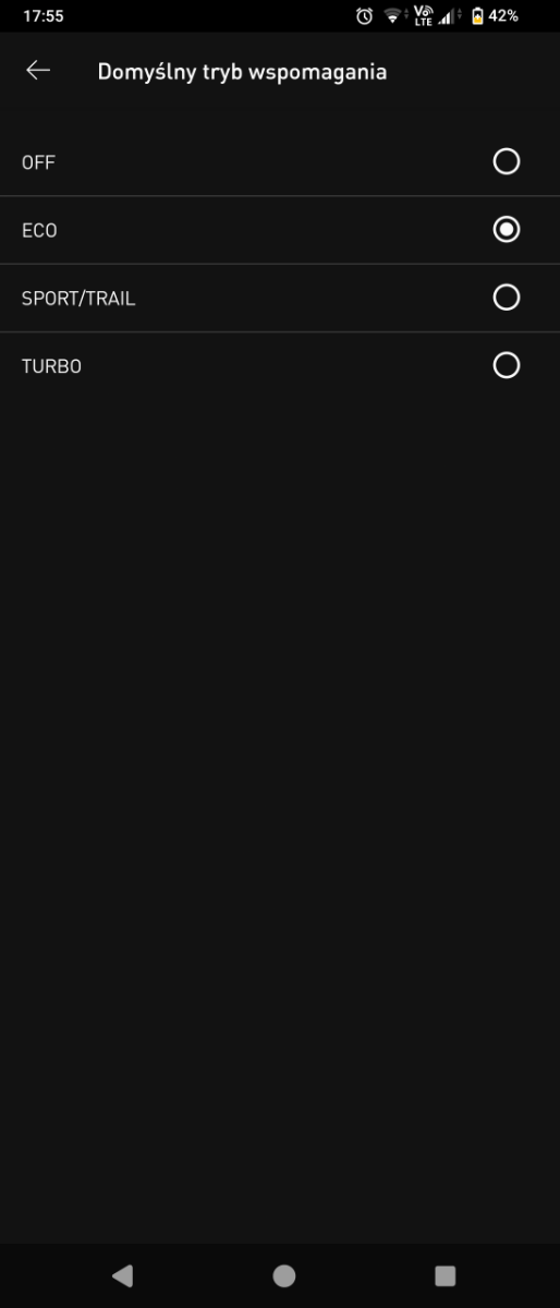

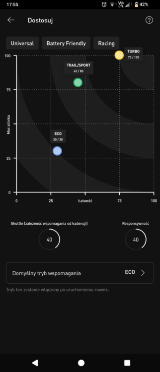

Venom555 Napisano Środa o 08:15 Udostępnij Napisano Środa o 08:15 (edytowane) Pytanie - po uruchomieniu roweru-włączeniu pojawia sie na wyświetlaczu Mastermind tryb Trial. Jak zmienić i gdzie konkretnie aby był Eco albo w ogóle start bez wspomagania ? Jeśli chodzi o silniki bo tak czytałem to od poczatku - Brose jest poprawione bodaj od 2 lat i sam do chwili obecnej nie mam z nim absolutnie żadnych kłopotów. Edytowane Środa o 08:17 przez Venom555 Cytuj Odnośnik do komentarza Udostępnij na innych stronach More sharing options...
wlodarek Napisano Środa o 08:28 Autor Udostępnij Napisano Środa o 08:28 @Venom555 wszystko ustawisz w apce speca Cytuj Odnośnik do komentarza Udostępnij na innych stronach More sharing options...
Venom555 Napisano Środa o 08:50 Udostępnij Napisano Środa o 08:50 Niestety ale nie. Mam tą najnowszą i nie mam tej opcji. Możesz doprecyzować gdzie ? Cytuj Odnośnik do komentarza Udostępnij na innych stronach More sharing options...
Millerek Napisano Środa o 16:01 Udostępnij Napisano Środa o 16:01 Uruchamiasz Apke i łączysz się ze Specem. 1. Dostosuj. 2. Domyślny tryb wspomagania. 3. Ustawiasz jak Tobie wygodnie jedną z czterech opcji. Cytuj Odnośnik do komentarza Udostępnij na innych stronach More sharing options...

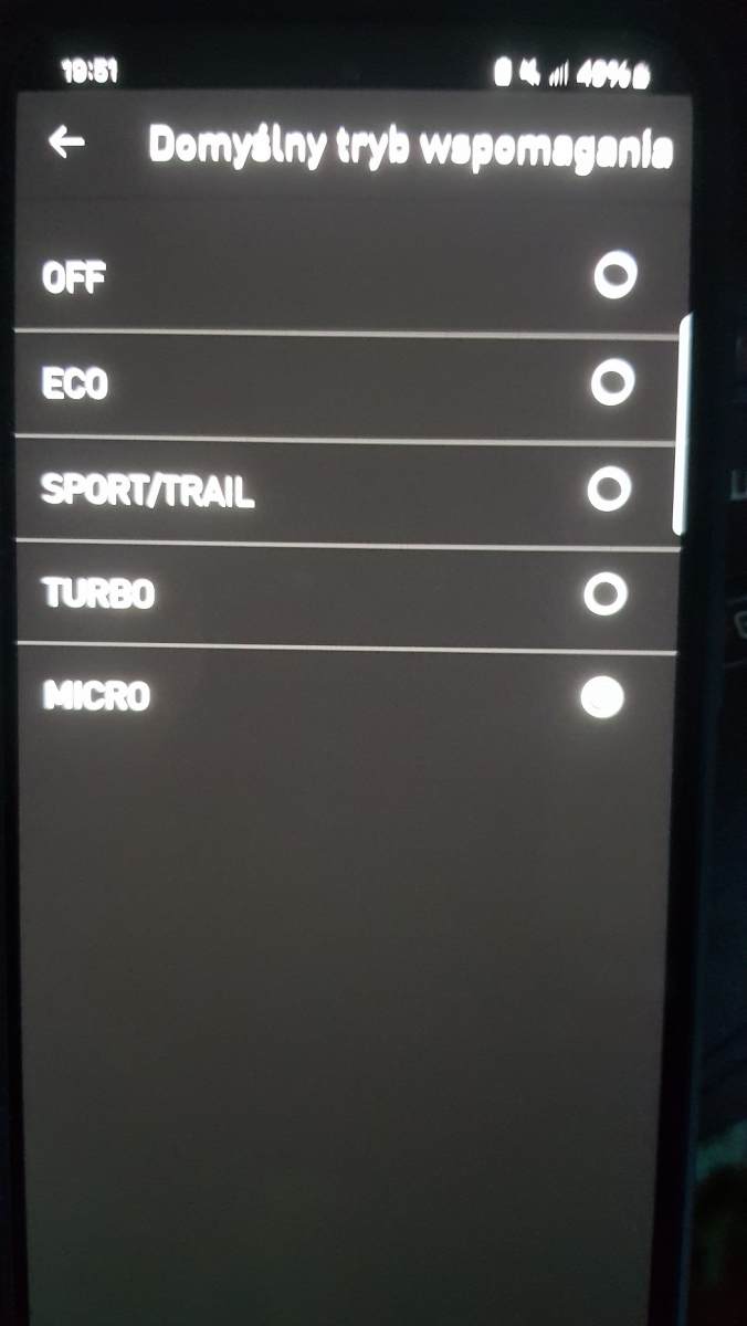

Venom555 Napisano Czwartek o 05:10 Udostępnij Napisano Czwartek o 05:10 No i wszystko w temacie. Nie przesunąłem ekranu paluchem całkowicie w dół...więc tego nie widziałem. Jest jeszcze jeden tryb wspomaganie nazywa się Micro. Taki mam w opcjach apki. Nie wiem do czego on jest. Serdeczne dzięki 🙂 Cytuj Odnośnik do komentarza Udostępnij na innych stronach More sharing options...
Millerek Napisano Czwartek o 05:43 Udostępnij Napisano Czwartek o 05:43 Masz Androida czy ios? Micro, zapewne mniejsze wspomaganie niż Eco. Ja tego Micro nie mam 😔 Cytuj Odnośnik do komentarza Udostępnij na innych stronach More sharing options...
Venom555 Napisano Czwartek o 05:46 Udostępnij Napisano Czwartek o 05:46 Androida. Aktualizowałem aplikację 2 dni temu. Teraz nie jestem w stanie napisać ale jak dobrze pamiętam jest ona za Turbo a nie na dole. Sprawdzę po południu. 1 Cytuj Odnośnik do komentarza Udostępnij na innych stronach More sharing options...
Venom555 Napisano wczoraj o 05:56 Udostępnij Napisano wczoraj o 05:56 1 Cytuj Odnośnik do komentarza Udostępnij na innych stronach More sharing options...
