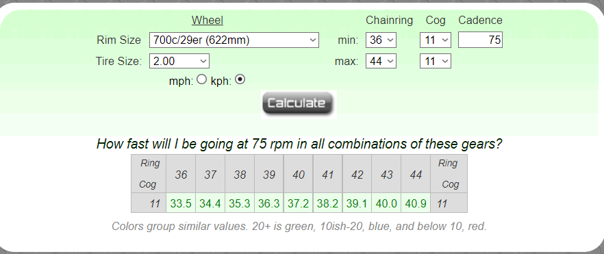

Napęd 2xx jak w Storm jest ostatnim, wg mnie, który można podciągnąć pod miano "uniwersalnego".
Przy założeniu, że oba rowery będą miały kapcie 2.0 i lajtowej kadencji, po równej poziomej 😀 tylko 75, dociągniesz do ponad 33 km/h, ale taki Giant przy najtwardszym przełożeniu to aż 41 km/h.
Tylko w takim Storm trzeba się liczyć z większym zużyciem małych koronek w kasecie przy częstej jeździe asfaltami.
