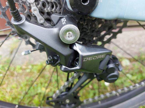

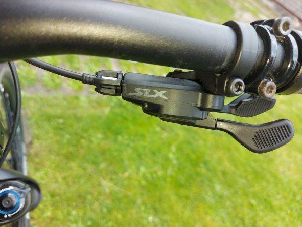

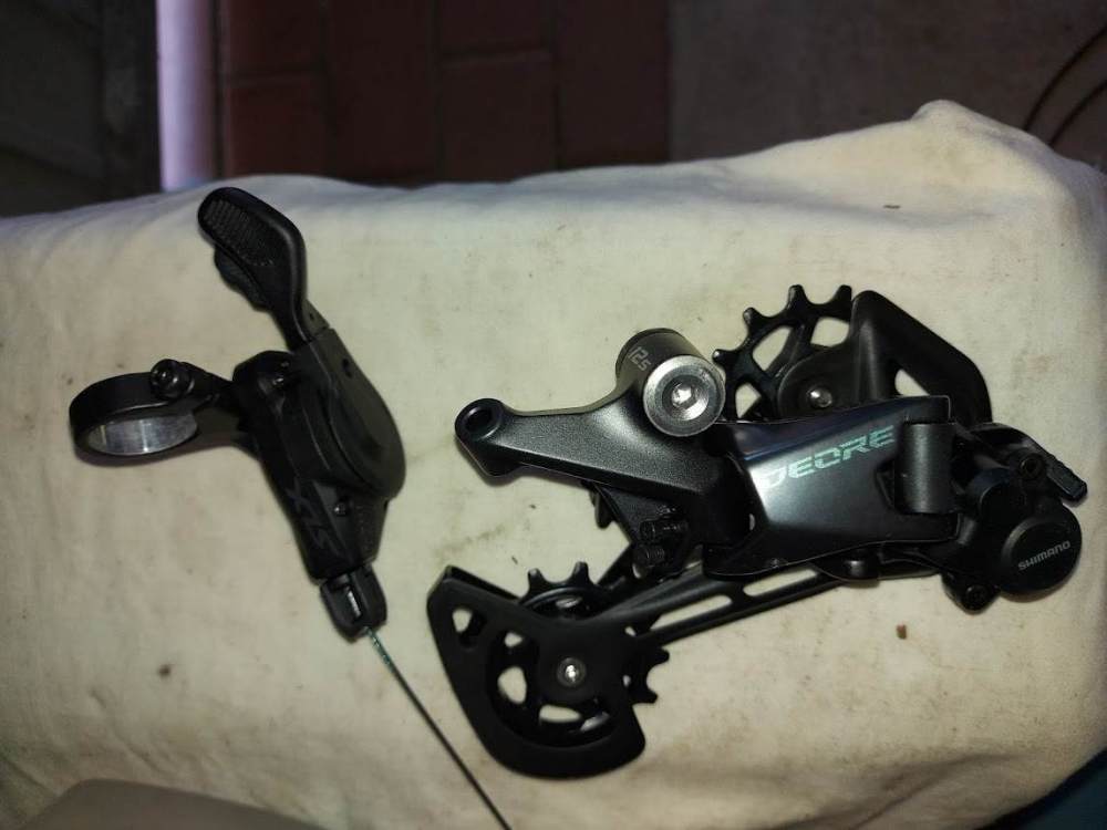

chudzinki Napisano 17 Czerwca 2022 Autor Napisano 17 Czerwca 2022 Testy podwórkowe zaliczone na szóstkę 😉.
chudzinki Napisano 18 Czerwca 2022 Autor Napisano 18 Czerwca 2022 Jest idealnie! 👍 Jeżeli ktoś porównuje NX do Deore to jest w duuużym błędzie!
Mod Team bogus Napisano 18 Czerwca 2022 Mod Team Napisano 18 Czerwca 2022 Napisz coś więcej bo tego typu porównań że świecą szukać.
chudzinki Napisano 20 Czerwca 2022 Autor Napisano 20 Czerwca 2022 Cóż mogę więcej napisać? NX nie ma startu do Deore! NX działa jako tako na równych nawierzchniach, ale w terenie głupieje 😀. Z początku to jeszcze jakoś działało, kupiłem nawet ten przymiar do regulacji odległości kółeczka, ale z czasem (niedługim, bo jakieś 1500 km) kultura pracy znacznie spadła. W Deore odległość ustawiłem na oko i chodzi perfekcyjnie! 😉 Nie wyobrażam sobie jakim chłamem musi być SX...

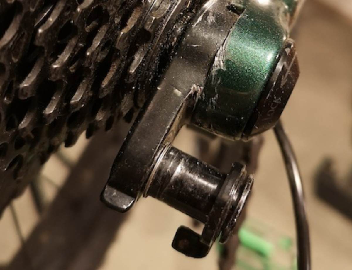

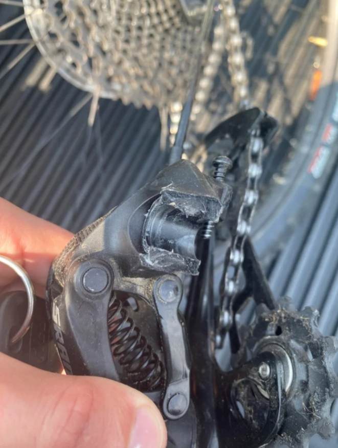

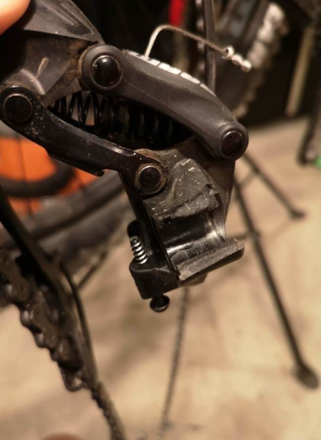

leejoonidas Napisano 20 Czerwca 2022 Napisano 20 Czerwca 2022 O pracy przerzutki NX jest dużo informacji jak również o SX, ogólnie ludzie narzekają że z biegiem czasu pojawiają się luzy na sworzniach pantografu i przez to spada precyzja działania. SX potrafi się złamać po skoku na rowerze, obejma manetki w SX jest z tworzywa i czasami pęka.
