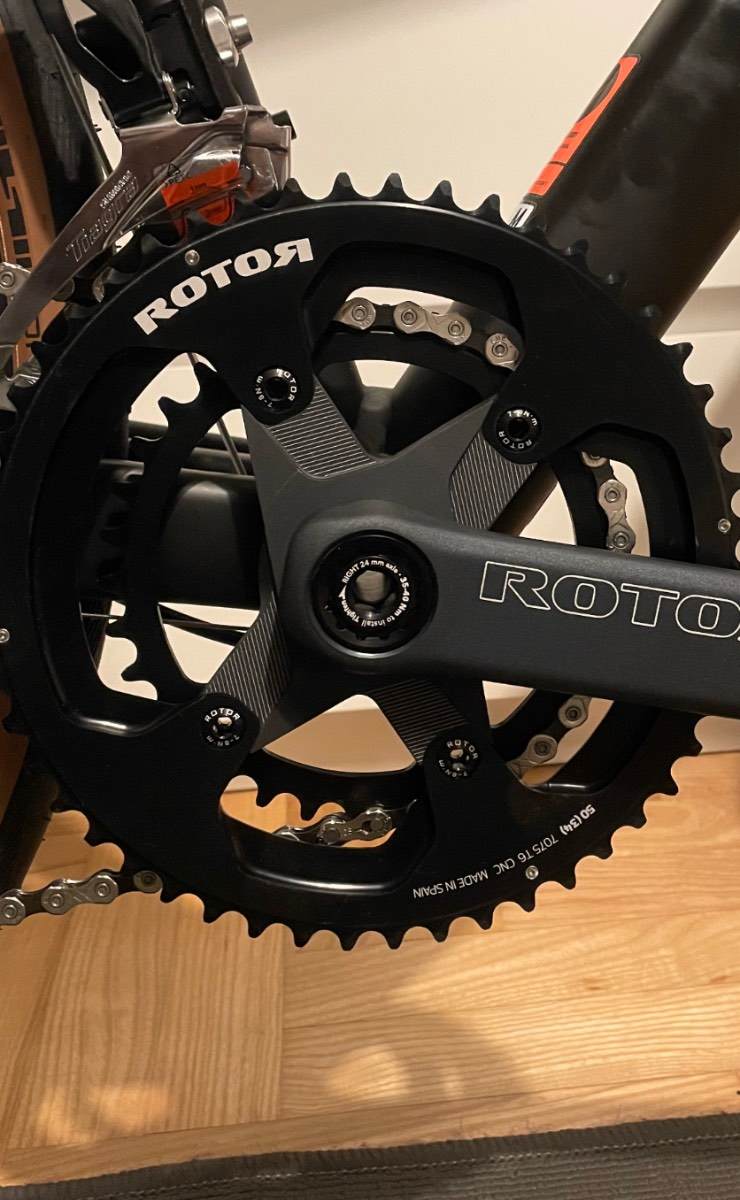

Kolbi1998 Napisano 23 Maja 2022 Autor Napisano 23 Maja 2022 Pierwsze niemiłe zaskoczenie podczas montażu roweru miała być korba grupy tiagra a dostałem no-name czy ta korba jest dużo bardziej budżetowa niż tiagra ?
Fikander Napisano 23 Maja 2022 Napisano 23 Maja 2022 Stary, wyślij mi tego rotora to odeślę Ci tiagrę (nie mam specjalnie kupię) . Nikt Cię nie oszukał, ciesz się.
Kolbi1998 Napisano 24 Maja 2022 Autor Napisano 24 Maja 2022 Po przewertowaniu internetu cieszę się bardzo 😀
