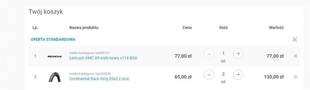

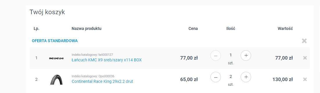

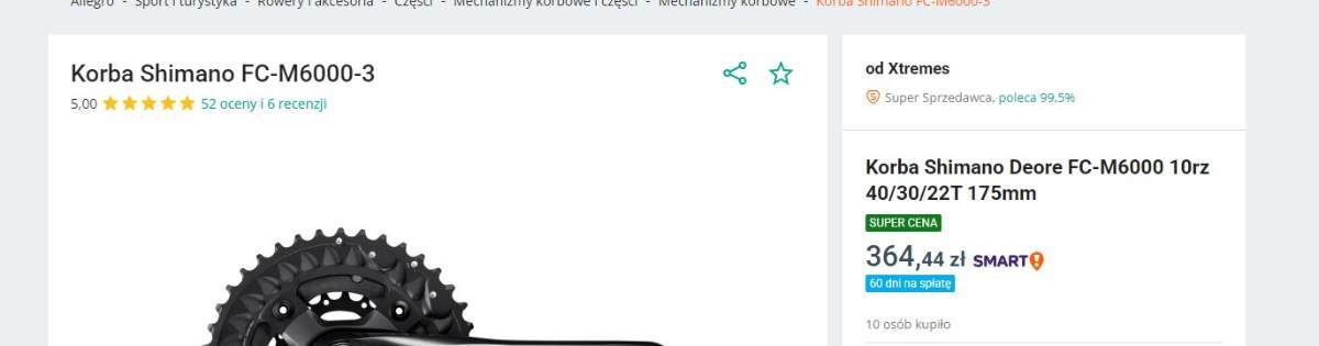

insaix3 Napisano 19 Maja 2022 Autor Napisano 19 Maja 2022 @bogus To próbuję... Kasetę znalazłem taką -> https://rowerek.pl/product-pol-7390-Kaseta-Shimano-Deore-XT-CS-M770-9-rz-11-32.html?query_id=1 Mechanizm korbowy -> https://allegro.pl/oferta/korba-shimano-fc-mt210-40-30-22-9s-175-mm-suport-12179363235 WIadomo opony i łańcuch już wyżej wymieniliśmy, czy to będzie grało?
Dokumosa Napisano 19 Maja 2022 Napisano 19 Maja 2022 No bez przesady, chciałeś zdaje się trwalsze rozwiązanie a nie lżejsze... https://biostern.abstore.pl/kasety-i-wolnobiegi-kaseta-sunrace-9rz-11-34-csm969av-nikiel,c66,p2940,pl.html https://biostern.abstore.pl/lancuchy-i-spinki-lancuch-kmc-x9-sreb-szary-x114-box,c70,p6394,pl.html https://allegro.pl/oferta/korba-shimano-deore-fc-m6000-10rz-40-30-22t-175mm-10642722196 https://allegrolokalnie.pl/oferta/suport-shimano-xt-bbmt800-hollowtech-ii-bsa-nowy
Mod Team bogus Napisano 19 Maja 2022 Mod Team Napisano 19 Maja 2022 Korba MT210 to korba poza grupowa, ale nic nie szkodzi, stopniowanie się zgadza. Pamiętaj o suporcie, też należy go wymienić. Nie ma sensu kaseta XT, szkoda kasy jeśli nie walczysz o każdy gram. @Dokumosa mnie ubiegł. Korba którą podał jest lepsza od MT210 i to znacznie lepszy wybór.
Dokumosa Napisano 19 Maja 2022 Napisano 19 Maja 2022 Opony też kup w Biostern są dużo tańsze niż te z aledrogo (po 65zł/szt). No wyszukiwarki cenowe nie gryzą. Kupując u zdzierców dodatkowo napędzasz inflację. Im ma się ten towar nie sprzedawać. Co z tego, że nakręcili sobie lipną reklamę w porcie w Maladze jak ceny kosmos.
insaix3 Napisano 19 Maja 2022 Autor Napisano 19 Maja 2022 15 minut temu, bogus napisał: Korba MT210 to korba poza grupowa, ale nic nie szkodzi, stopniowanie się zgadza. Pamiętaj o suporcie, też należy go wymienić. Nie ma sensu kaseta XT, szkoda kasy jeśli nie walczysz o każdy gram. @Dokumosa mnie ubiegł. Korba którą podał jest lepsza od MT210 i to znacznie lepszy wybór. A jak to jest, że On podał korbę 10rz. i kasetę 9rz. 11-34 i będzie działać? 17 minut temu, Dokumosa napisał: No bez przesady, chciałeś zdaje się trwalsze rozwiązanie a nie lżejsze... https://biostern.abstore.pl/kasety-i-wolnobiegi-kaseta-sunrace-9rz-11-34-csm969av-nikiel,c66,p2940,pl.html https://biostern.abstore.pl/lancuchy-i-spinki-lancuch-kmc-x9-sreb-szary-x114-box,c70,p6394,pl.html https://allegro.pl/oferta/korba-shimano-deore-fc-m6000-10rz-40-30-22t-175mm-10642722196 https://allegrolokalnie.pl/oferta/suport-shimano-xt-bbmt800-hollowtech-ii-bsa-nowy Wszystko czytam i sprawdzam tylko dopytuję. a to? https://allegro.pl/oferta/zestaw-naped-shimano-deore-m6000-korba-kaseta-lanc-9964774777
Dokumosa Napisano 19 Maja 2022 Napisano 19 Maja 2022 On podaje tylko to co będzie działać Ten zestaw z aledrogo to 3x10 wiec dolicz przerzutki i manetki.

insaix3 Napisano 19 Maja 2022 Autor Napisano 19 Maja 2022 Dodając wszystko po kolei to koszty wynoszą: Korba - 364 zł Łańcuch - 77zł Suport -> https://www.rowertour.com/p/20339/shimano-deore-xt-bb-mt800-lozyska-suportu-bsa-hollowtech-ii?gclid=Cj0KCQjw1ZeUBhDyARIsAOzAqQJ6pbOONbIyjvABa69dSqX3TQQNlLy9-XWl7Z3BE5tSaBAcNoi6AvEaAitqEALw_wcB Tu kilka złotych droższy, ale ze sklepu 103zł Opony - 130zł Co daje nam 674zł no i biorąc tamtą kasetę za 80zł wychodzi 700zł z groszem, ale jeśli mam odczuć jakość + trochę mniejszą wagę to może naprawdę dołożyć do tej -> https://www.centrumrowerowe.pl/kaseta-shimano-deore-xt-cs-m770-pd16044/?v_Id=14173&gclid=Cj0KCQjw1ZeUBhDyARIsAOzAqQIsLZlcc2gWXD8w6_nnG6GPSMmHnsqTqIaHwceWy0z7-8YduPm6M5kaAtEWEALw_wcB Wtedy łączny koszt byłby 674zł + 279zł. Wszystko się rozchodzi o to jaka jest różnica w jakości między tymi dwiema kasetami: ta za 80 i ta deore xt.
Mod Team bogus Napisano 19 Maja 2022 Mod Team Napisano 19 Maja 2022 Generalnie różnica w codziennej jeździe będzie niezauważalna. Pod kątem zmiany przełożeń nic się nie zmieni. Jedynie kaseta będzie lżejsza. Korba M6000 mimo, że jest pod 10s będzie działała z napędem 9s.
insaix3 Napisano 19 Maja 2022 Autor Napisano 19 Maja 2022 @bogusBoguś czyli ktora kasete wezme czy ta tanią czy tą deore XT to zalezy tylko od mojego portfela tak? Korba M6000 mimo, że jest pod 10s będzie działała z napędem 9s. To też jest dla mnie coś ciekawego, ale to już nie tłumacz szkoda czasu.
Mod Team bogus Napisano 19 Maja 2022 Mod Team Napisano 19 Maja 2022 Co do kasety generalnie tak, XT ma część zębatek z aluminium. Osobiście wybrałbym tańszą, jeśli nie zależałoby mi na wadze, a o to raczej nie walczysz. Odnośnie korby to wszystko sprowadza się do tego, że odległości pomiędzy zębatkami są takie same w obu systemach. Różnica w grubości łańcucha jest na tyle mała, że jeden i drugi dogada się z korba.

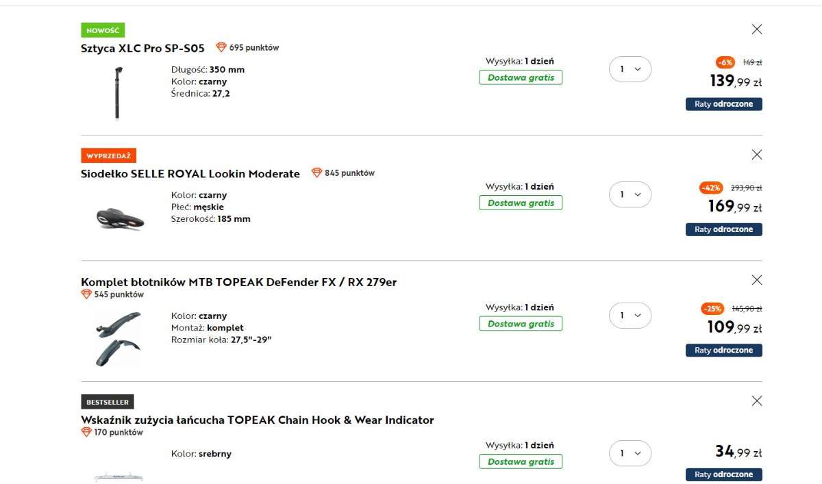

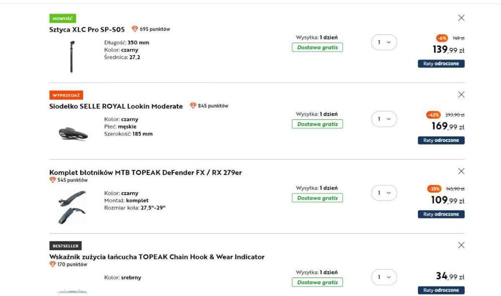

insaix3 Napisano 20 Maja 2022 Autor Napisano 20 Maja 2022 15 minut temu, Dokumosa napisał: Sa dwie szkoly. Jedna do całkowietego zamordowania kasety (w przypadku tanich kaset ma.to sens) a druga - jesli ktoryś łańcuch osiągnie 0,7% wyciągnięcia to sie go wyrzuca i do zestawu rotacyjnego wprowadza nowy. Jak masz więcsj niż 2 łańchcuchy to wieszasz na gwoździu i przy rotacji zawsze wybierasz ten krótszy. Okej, dziękuję. Będę miał to na uwadze. W tym moim hexagonie jest siodełko selle royal, a sztyca to ALUMINIUM 27,2x350 oraz pedały FP-917N, czy możesz polecić jakieś pedały najlepiej srebrne oraz siodełko ze sztycą wygodniejszą lub samo siodełko?

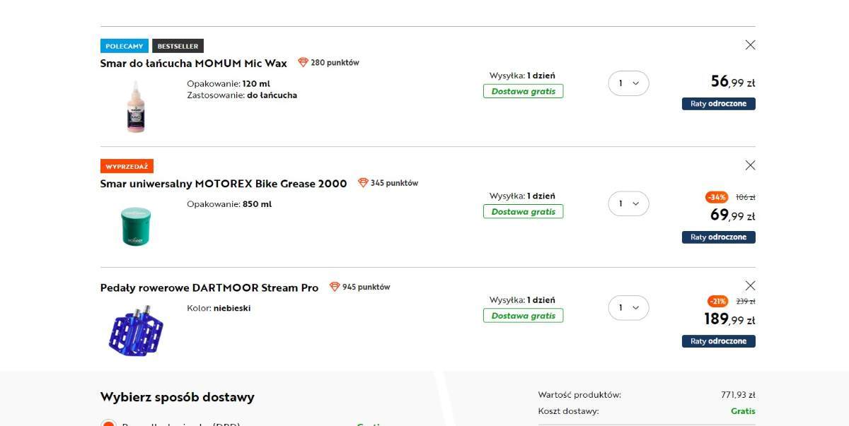

insaix3 Napisano 20 Maja 2022 Autor Napisano 20 Maja 2022 Znalazłem te rzeczy, chyba będą prawidłowe tak i dobrej jakości? Wiadomo, nie kupię tego dziś, ale za 2-3 tyg złożę na to zaamówienie jeśli potwierdzicie.
Dokumosa Napisano 20 Maja 2022 Napisano 20 Maja 2022 Siodła nie kupuje się przez internet chgba, że się wcześniej przejechało na takowym co najmniej kilka km. Po co chcesz zmkeniać sztycę? Jak celujesz w pedały platformowe to poszukaj takich łożyskowanych wyłącznie na łożyskach maszynowych. Stream pro sa na ślizgach. Do tego typu pedałó potrzebne są odpowiednie buty jak np. 5 10 freerider. Tu masz przyzwoite: https://allegro.pl/oferta/pedaly-platformowe-nylon-maszynowe-czarne-10782482880 Wskaźnik zużycia tego typu sobie daruj. Nie działa to poprawnnie. Lepiej powiesić nowy, skrócony na odpowiednią długość, łańcuch na gwoździu i zaznaczyć linię jego wydłużenia o 0,7%. Ten zielony smar to lipa - zmywa go czysta woda. Lepiej kup tubę smaru motoryzacyjnego do łożysk (mobil, shell, texaco itp.). Wosk do łańcucha to temat rzeka. Szkoda niszczyć nowy łańcuch wypłukując go z fabrycznego, dobrego i trwałego smaru przed aplikacją wosku. Kup olej do łańcuha. Pedro's Syn Lube, Rohloff, Shimano PTFE itp.
