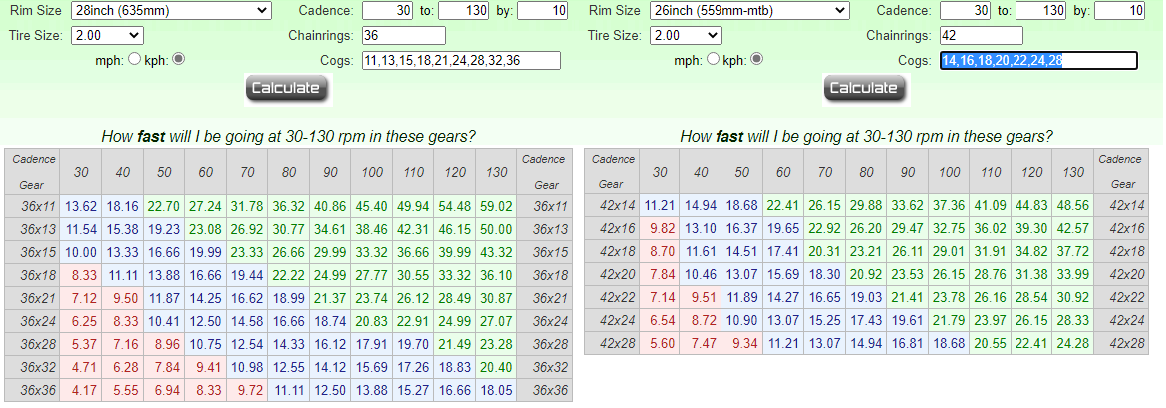

lift333 Napisano 3 Maja 2022 Napisano 3 Maja 2022 Siema mam teraz starego krossa hexagon v4 z 2009r na kołach 26cali jest tam wolnobieg 14,16,18,20,22,24,28 z korba 42 (2 pozostałe blaty nie są ważne) i chciałem kupic riverside 500 z kasetą 11,13,15,18,21,24,28,32,36 i korbą 36 i kołami 28.Według tej strony kadencja wygląda tak jak na zdjeciach i to znaczy że na riverside pojadę szybciej mimo korby 36? Chodzi mi o krótkie odcinki na którym szybciej się rozpędze i czy będę musiał więcej kręcić nogami na riverside dlatego że ma mniejszą korbe z przodu? Mógłbym mi ktoś to wytłumaczyć?
chudzinki Napisano 3 Maja 2022 Napisano 3 Maja 2022 Kręcąc z tą samą kadencją na Riverside na przełożeniu 36x11 pojedziesz szybciej niż na Hexagonie na 42x14 co już zauważyłeś. Nie będziesz musiał na Riverside kręcić szybciej niż na Hexagonie...

Pablo59 Napisano 3 Maja 2022 Napisano 3 Maja 2022 Do szybszej jazdy wystarczy już , jak widać, 36 x 13. Bo utrzymanie takiej samej kadencji dla 36 x 11 i 42 x 14 nie odbędzie się kosztem takiego samego wysiłku...
