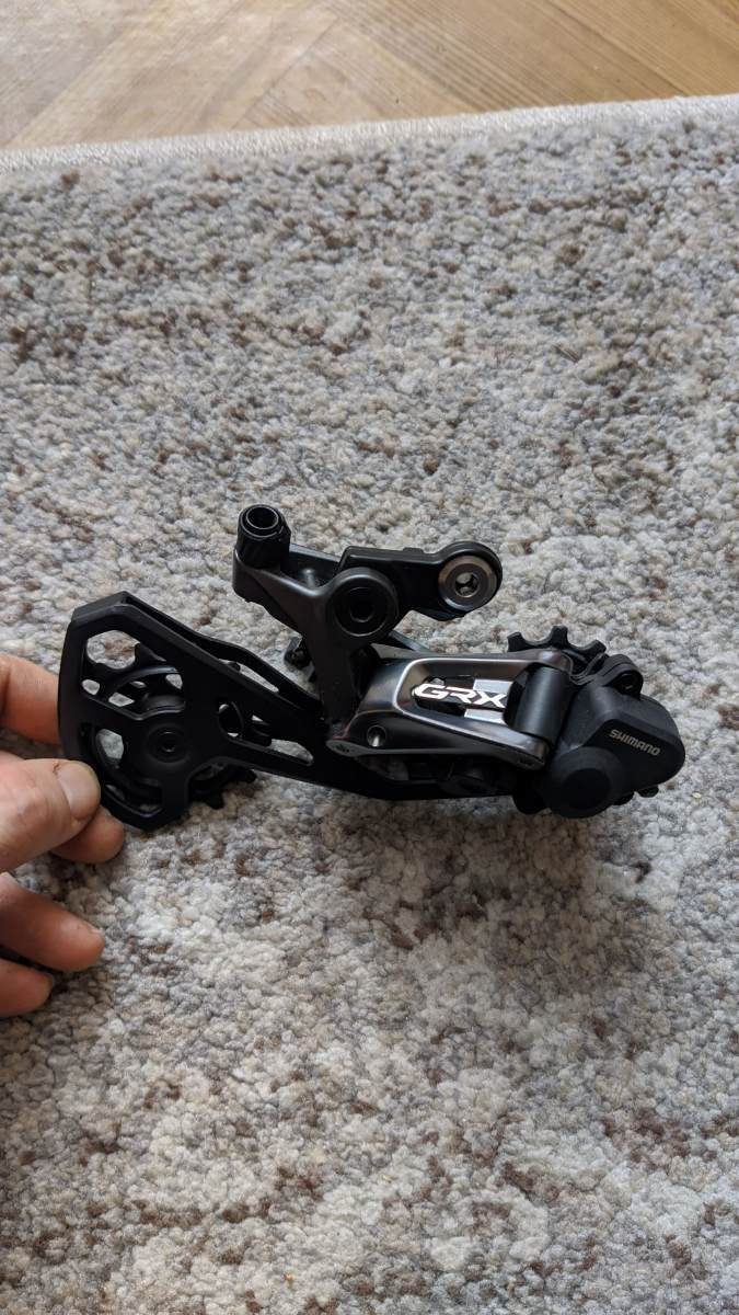

adonim85 Napisano 29 Marca 2022 Autor Napisano 29 Marca 2022 Dobra panowie. Temat uważam za zakończony. Odwiedziłem lokalny oddział sklepu GreenBike u siebie w mieście (Gniezno) z myślą kupna nowego GRX-a 400 a finalnie stanęło na kupnie mało używanej (coś koło 50-60 km przebiegu) przerzutki GRX 810 za 280 złotych. Wydaje mi się, że zrobiłem dobry interes Bo cena zakupu wyszła niewiele wyższa niż kupno nowego GRX 400. Zblokuje się ją na wspomnianej wyżej manetce Tiagra 4700 do 10 biegów, ustawi prawidłowo i będzie git.

adonim85 Napisano 29 Marca 2022 Autor Napisano 29 Marca 2022 Ja mam kasetę 10' 11-36T w układzie 2x10, więc ta manetka mi nie podpasuje. U mnie manetki Tiagra SL-4700 będą nadzorować całość. I powinny sobie poradzić na spokojnie. Jedynie trzeba będzie "zblokować" tego GRX-a 810 do typu 10'.
