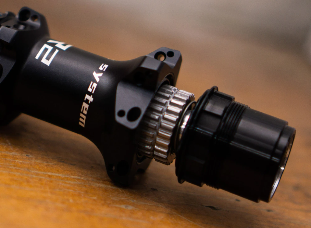

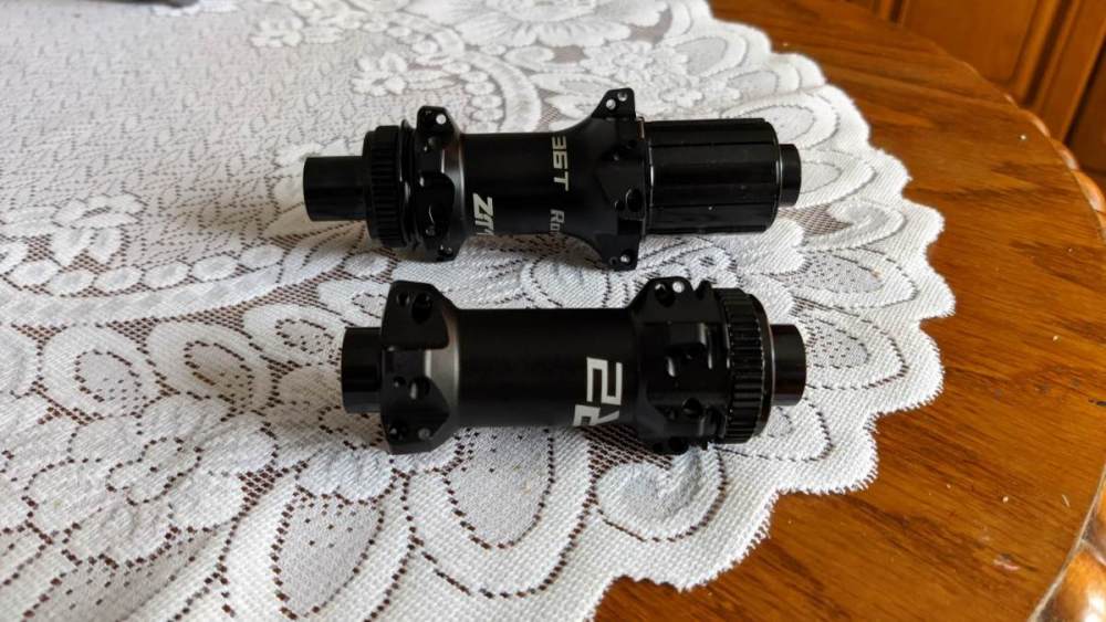

  4. Witam. Na sprzedaż idą nowe, nieużywane piasty ZTTO R2 12 mm (zestaw przód + tył). Jest możliwa negocjacja ceny. Piasty te oparto na systemie Ratchet 36T. Zgodne są one ze standardowym, 11 rzędowym bębenkiem Shimano. Piasty te dedykowane są pod obręcze z 24 szprychami. Montaż zarówno pod sztywną oś 12 mm, jak i na oś QR 9/10 mm. W zestawie są odpowiednie przejściówki. Montaż tarcz hamulcowych -> centerlock. Do tych piast wchodzą jedynie proste szprychy. Wspominam o tym po to, żeby nowy właściciel przypadkiem nie chciał tu użyć zwykłych, okrągłych szprych. Specyfikacja techniczna: - łożyskowanie: maszynowe - wymiary przód: 12x100 / 9x100 QR - wymiary tył: 12x142 / 10x135 QR - tylna piasta: 239 gram - przednia piasta: 104 gramy CENA: dla forumowiczów: 375 pln (dn).

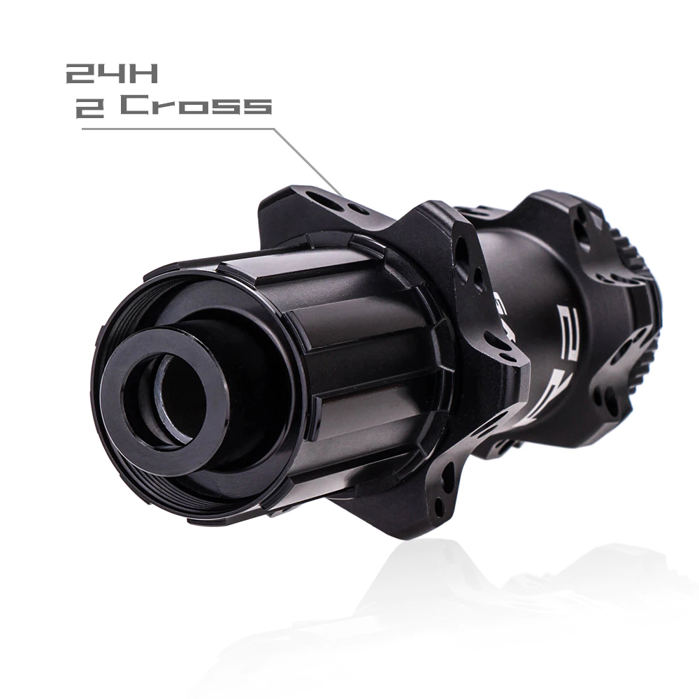

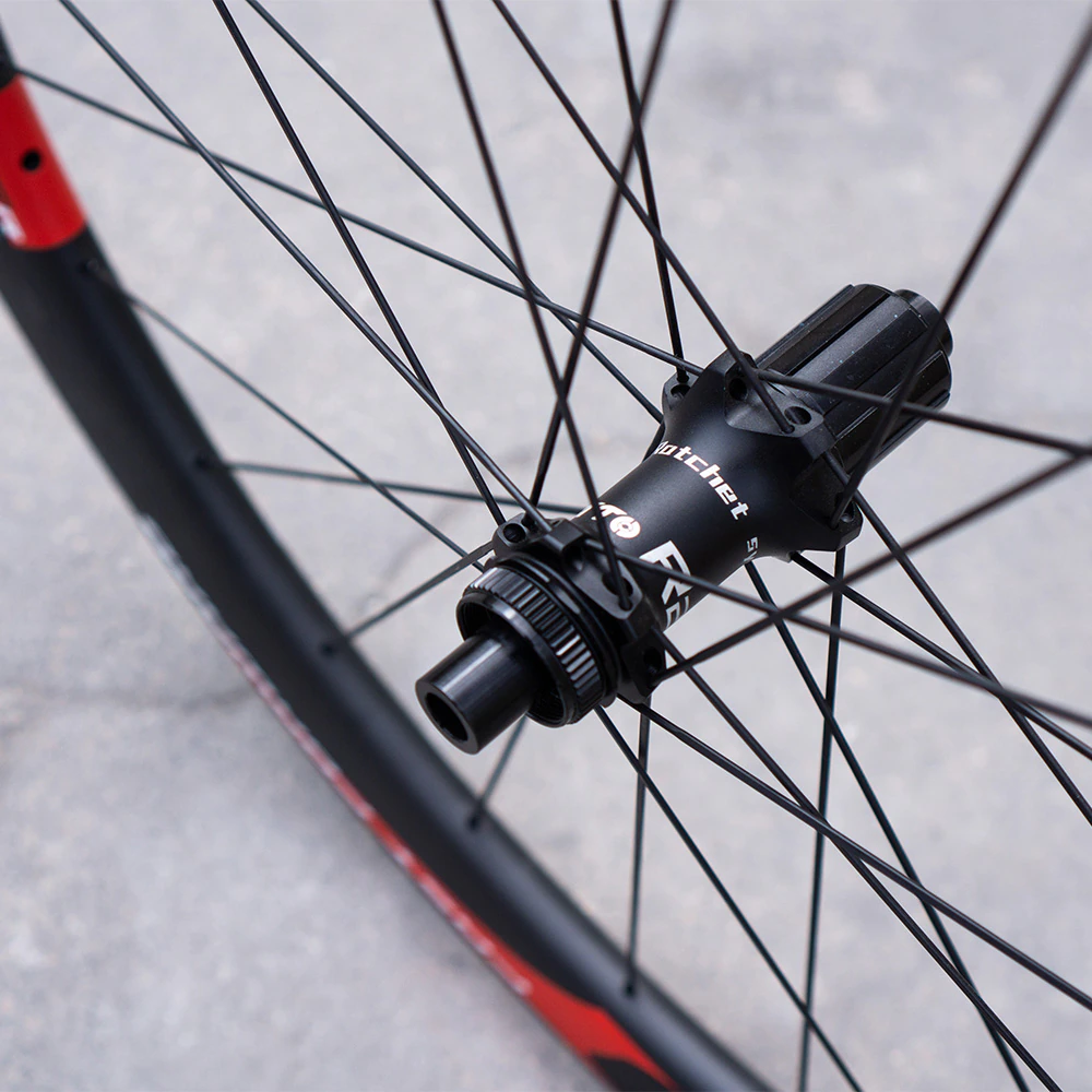

  5. Piasty które mają 24 otwory pod szprychy. Źle to opisałem. Takie coś konkretnie: https://pl.aliexpress.com/item/1005002347127666.html Tak w ogóle, to myślę, że prościej chyba będzie albo kupić nowe, aluminiowe i w miarę lekkie obręcze o stożku 30-32 mm (np. Vision Team, DT Swiss 5xx), np. https://www.metrobikes.pl/pl/p/Obrecz-Vision-Team-30-700c-24h/47117 albo np: https://allegro.pl/oferta/obrecz-szosowa-dt-swiss-rr-511-24-otw-disc-cl-9586731443 Albo sprzedać te piasty ZTTO R2 i kupić takie zgodne z obręczami 28h (np. jakiegoś Novatec'a z serii 791/792). Brak 'Ratcheta 36' jakoś bym przeżył.
  6. Witam. Pytanie jak w tytule. Czy można zamontować/zapleść piastę (przednią i tylną) która ma kołnierz 24h na obręcz która ma 28 otworów pod szprychy?. Ponoć się da, ale czy będą z tego powodu jakieś niedogodności jeśli zrobi się to niefachowo? Jak to wygląda?
