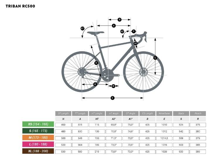

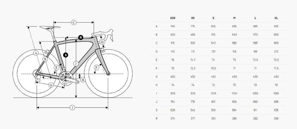

najssc Napisano 6 Lipca 2023 Napisano 6 Lipca 2023 Podepnę się pod temat. Zamówiłem właśnie Tribana RC500 w rozmiarze L i zastanawiam się czy nie będzie na mnie za mały i na ile sugerowane na stronie rozmiary ramy względem wzrostu pokrywają się z rzeczywistością. Mam 186 cm i 88 przekrok. Wg tabeli powinienem brać L - L: 180-188 cm, XL: 188-200 cm. Tyle, że z miesiąc temu przysiadłem się do L i wydawała się mała. Nie patrzyłem z profilu jaką mam pozycję, no ale wydawało się to jakieś takie małe po prostu więc uznałem że dla mnie raczej XL, którego nie mieli na stanie do przymiarki. Czy ktoś, kto siedzi trochę w bike fittingu może powiedzieć mi na bazie 2 poniższych zdjęć, czy w takiej sytuacji uda się coś zrobić z Tribanem na ramie L, bez nadmiernego wydawania pieniędzy. Pierwszy obrazek dotyczy geometrii Ridleya Kanzo A, który w rozmiarze L pasował mi jak ulał, no i te wartości są znacznie wyższe aniżeli w L Tribana RC500 z drugiego obrazka. Tutaj jeszcze wkleję linka do ogłoszenia na Tribana RC500 w rozmiarze L, w którym sprzedawca pisze, że jest ustawiony pod 186 cm. Jeśli faktycznie do tej ramy na tym wzroście trzeba aż tak wysoko podnieść siodełko, no to trochę porażka. Z góry dzięki za rady. Rower ma dojść w poniedziałek do sklepu i dopiero wtedy się przysiądę jeszcze raz no ale chętnie wcześniej posłucham ludzi mądrzejszych od siebie. https://allegrolokalnie.pl/oferta/rower-szosowy-triban-rc500-rozmiar-l-gravel

najssc Napisano 6 Lipca 2023 Napisano 6 Lipca 2023 Byłem teraz w Decathlonie. Przymierzyłem się jeszcze raz do L. Na początku było tak sobie, podniosłem siodełko (nie aż tak jak na wcześniej załączonym zdjęciu) - rower od razu stał się wygodniejszy i łatwo mi było nim manewrować. Stał się zwrotny porównywalnie do Kanzo, ale nadal czułem jakby kierownica delikatnie za nisko była. Rozumiem że wtedy można pokombinować z odwróceniem mostka i podniesieniem samej kierownicy?
SpinOff Napisano 7 Lipca 2023 Napisano 7 Lipca 2023 Mozna kombinować, ale wydaje mi się że nie ma po co. Kierownica i tak jest dosyć wysoko w tym modelu, a odczucia po chwili jazdy w sklepie można od razu wrzucić do śmieci. Pojeździj kilka dni i dopiero się martw.

najssc Napisano 8 Lipca 2023 Napisano 8 Lipca 2023 Już ok, rower odebrany, przejechane 10 km z siodełkiem pod miarę i jest super wygodnie.
