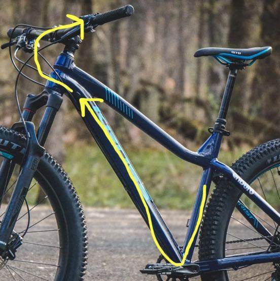

gyrill Napisano 14 Lutego 2022 Napisano 14 Lutego 2022 Pytałem o ramę, bo przerabiałem to. Montowałem sztycę w Krossie Grist gdzie wewnętrzne prowadzenie przewodu jest możliwe, ale rama praktycznie nie jest przygotowana wewnątrz do prowadzenia przewodów (choć taki model był w sprzedaży 🤷♂️). Wcześniej miałem ramę Octane One z otworem w podsiodłowej i to było turbo proste. Jak będzie montował najpierw przymierz sobie pusty pancerz. Problem pojawia się na zgięciu gdzie jest bardzo ostry kąt pomiędzy rurą podsiodłową a dolną. W tym miejscu zbiegają się dwie rury, bardzo ostra bywa także krawędź spawu w tym miejscu. Nie każda rama zmieści też pancerz w tym miejscu. Ja montowałem dwa razy. Za pierwszym razem przy przeciąganiu przewodu wewnątrz ramy zadziory zdarły mi wióry z pancerza aż do metalu. Za drugim razem prowadząc pancerz użyłem smaru żeby ten pancerz mógł przesuwać się w ramie na ciasnych zakrętach. Pancerz jest bardzo sztywny. Ja zrobiłem to tak: Wprowadzasz pancerz od przodu tam gdzie przelotki od pancerza przerzutek. Prowadzisz pancerz do suportu w dół Wyprowadzasz go przez suport Przymierzasz ile pancerza Zginasz go, smarujesz zgięcie smarem Wprowadzasz z powrotem przez suport do rury podsiodłowej Przymierz czy suport wchodzi Na końcu dopiero cokolwiek przycinaj i jak będzie się zgadzała długość pancerza - dopiero wtedy wprowadź linkę. Przy okazji, gdyby się okazało że nie da rady - możesz nawiercić ramę (o ile gwarancja Ci już mineła) w taki sposób jak na filmie. Byłem tak sfrustrowany tym procesem że prawie to zrobiłem
Dokumosa Napisano 14 Lutego 2022 Napisano 14 Lutego 2022 Dlatego wspomniałem, że w takim przypadku prowadzimy pancerz POD suportem a nie nad nim. Promień gięcia się wydłuża.
gyrill Napisano 14 Lutego 2022 Napisano 14 Lutego 2022 To jest dobry pomysł ale nie zawsze jest to możliwe. Otwory w mufie są mniejsze niż przekrój rurki podsiodłowej. Zależy od widzimisię spawacza. Dlatego proponuję przymiarkę z pustym pancerze najpierw. Ta opcja z otworem jak przytoczyłem w przykładzie Octane One Prone jest zdecydowanie wygodniejsza.
