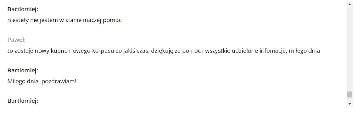

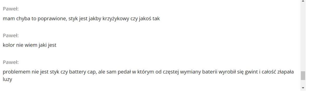

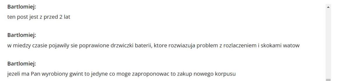

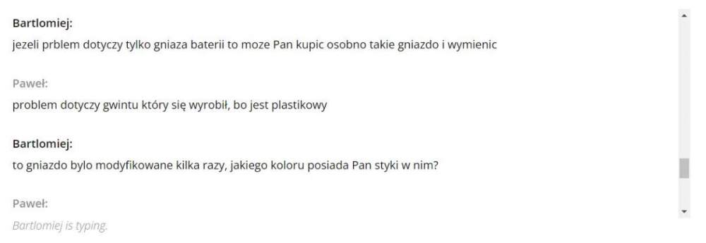

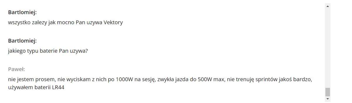

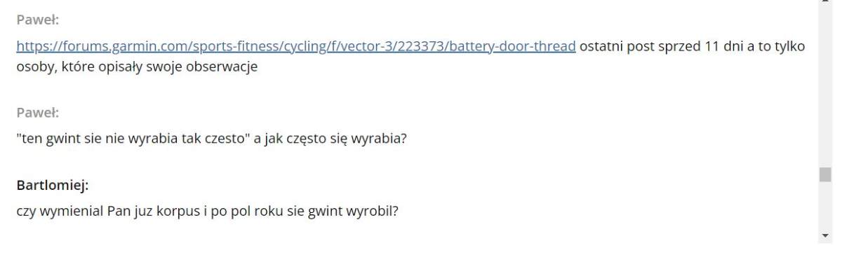

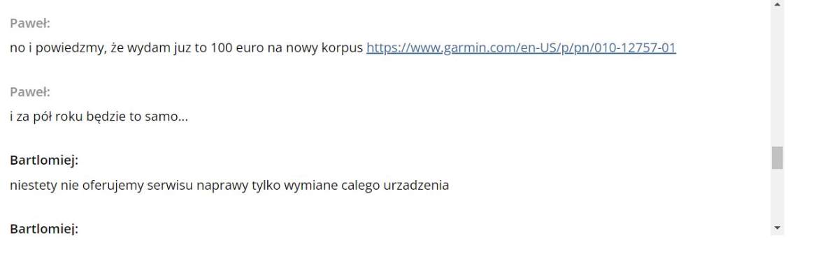

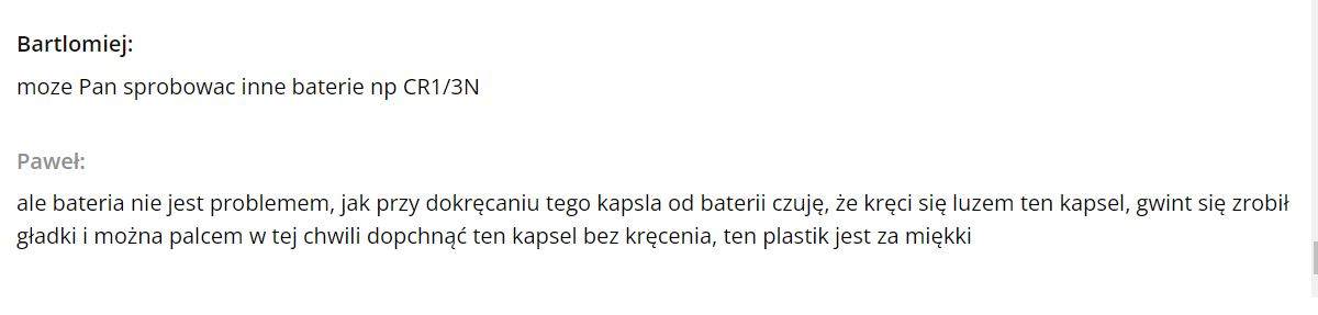

beastofmisery Napisano 10 Stycznia 2022 Napisano 10 Stycznia 2022 Odkąd zacząłem trenować kolarstwo ciut poważniej (~10h tygodniowo) muszę wymieniać baterie (2xLR44, kupuję zwykłe marki VARTA, bo akurat mam w sklepie pod domem) w pedałach Garmin Vector 3S z pomiarem mocy średnio co miesiąc. Ale po jakimś czasie zużył się plastikowy gwint wewnątrz korpusu lewego pedału (pomiar jednostronny). Gwint jest prawie wytarty, po wkręceniu kapsla baterii czuć luzy pod palcem. Spowodowało to poluzowanie się kapsla baterii i rwanie połączenia lub mam skoki w odczytach lub odczyty płaskie (200 watów przez 5 minut, nawet gdy nie pedałuję). Posiadam pedały od 27.07.2018r. Skontaktowałem się najpierw telefonicznie z polskim suportem jak pogwarancyjnie można to załatwić i powiedzieli, że muszę zapłacić 901 zł (200 euro) za serwis pogwarancyjny, ale przecież nowy korpus pedału kosztuje tylko 100 euro... LINK. To jakiś żart lub polski oddział kasuje 100 euro za wymianę korpus - to baaardzo drogi serwis pogwarancyny, który polega na rozkręceniu pedała i włożeniu nowego korpusu na MOJĄ starą oś. Wymieniają tylko tą plastikową cześć pedała, do której się wpina blok. Napisałem też (przez chat) do polskiego suportu i ogólnie przyznali mi chyba niechcący rację, słowami "ten gwint sie nie wyrabia tak czesto", czyli jednak problem istnieje i wystarczy, że objawi się chwilę po upływie gwarancji i można pożegnać się z 901zł (tyle mi powiedział gość na słuchawce, polski chat sugerował abym sobie kupił nowy korpus za 100 euro) jak ktoś nie ogarnia, jak to samemu zrobić. Garmin robi niezły biznes chyba na obsłudze pogwarancyjnej tych pedałów. Wychodzi na to, że jeśli minie okres gwarancji (nie będę się posługiwał terminem rękojmi, bo u mnie już minęła), to w takim przypadku trzeba kupować co jakiś czas nowy korpus pedała i wymieniać, jeśli dużo się jeździ i często zmienia baterie. Cała konwersacja w załącznikach. I wygląda na to, że nie jestem sam - LINK. I szczerze mówiąc to już kolejny problem z tymi pedałami - pierwszym był sławny kapsel od baterii, który był źle zaprojektowany i pedały ciągle gubiły połączenie i Garmin na szybko to poprawił i każdemu wysyłał nowy, bo problem dotyczył każdego (ale mimo to ludzie dalej potrafili mieć problemy i stosować rozwiązania DYI takie jak LINK. Druciarstwo domowe w pedałach za grubą kasę, aby tylko działały. Ostatnio wyszedł nowy model Garmin Rally, dokładnie tak samo zaprojektowany.... Jeśli komuś przyjdzie pomysł kupić te pedały (czy to Vector czy Rally szosowe, to to samo) to niech wybierze może Assiomy, które ładuję się kablem, a nie przez ciągłą wymianę baterii.
Gość Napisano 11 Stycznia 2022 Napisano 11 Stycznia 2022 Ja tu nie widzę żeby do czegoś się przyznali. Wręcz przeciwnie, twierdzą że mało kto ma taki problem. Jeżeli nie chcesz płacić za usługę serwisową, dlaczego nie wymienisz sobie korpusu samodzielnie? Z posta na forum Garmina wynika, że problem może wynikać z krzywego wkręcania kapsla, a o to przy plastiku nie trudno. Nie bronię Garmina bo nie mam w tym interesu, ale mam wrażenie że Twój problem nie wynika z jakiegoś błędu konstrukcyjnego.

beastofmisery Napisano 11 Stycznia 2022 Autor Napisano 11 Stycznia 2022 W dniu 11.01.2022 o 08:42, Mateusz_Brycki napisał: sam sobie zasadź kopa kolego a potem kup korpus 1 pedału za 100 euro. 200 z wymianą. Nie mówie o tym by oszukiwać tylko by sprzedać, wyrzucić szkoda ps : https://www.bikeradar.com/reviews/training/power-meters/garmin-vector-3-power-meter-review/ widać krótki czas życia to była przypadłość pierwszych modeli. Może uzywają jakiś antycznych protokołów bluetooth które drenują baterie ciut przesadziłem, ale faktycznie są raz w miesiącu wymieniane średnio, zwykłe sklepowe LR44, raz z kerfura, innym razem z ikei i dalej szczerze mówiąc średnie czasy działania. W ogóle te pierwsze modele 3 czy 3S były problematyczne i znalazłem kilka innych postów w międzyczasie, jak to od serwisów i wymiany też ten gwint się starł. Póki co zostaje mi chyba 'wyprodukowanie' nowego gwintu, a dopiero potem jak to się nie uda to nowy korpus. Garmin podaje do 120h na tych LR44 Varta, dokładnie jak te, które kupuję w kerfie. Nigdy takiego wyniku nie osiągnąłem. W ogóle ich apka Garmin Connect pokazuje stan naładowania i zawsze jest na zielono (GOOD), a że mam zainstalowaną na tel apkę BIKE GARAGE to dokładnie wiem ile najeździłem i nawet jak są blisko wymiany baterie to dalej jest GOOD xdd Kiedyś starałem się wymieniać co 75h, ale już przy około 70 zaczynały padać pedały. Zawsze mi się wydawało, że w domu na trenażeże będą działać dłużej ale nie. W ogóle zanim zaczną pokazywać normalne wartości to muszę pokręcić 15 minut - to pewnie ma związek z temperaturą pracy miernika mocy. A każde rozgranie pedałów do temperatury ich pracy to też czas (15-20 minut), niby robię wtedy rozgrzewkę, ale jej nie zliczam. Miesięcznie to kolejne około 6h pracy pedałów (same rozgrzewki), których nie dodaje do ogólnego wyniku, bo nie jestem w stanie monitorować każdej minuty spędzonej na jeździe. Tak samo jakaś luźna jazda (strefa 1) po treningu czy wyścigu na zwifcie, aby nie schodzić z trenażera rozgrzanym do czerwoności - kolejne minuty. I nagle wymiana baterii co miesiąc nie brzmi jak dziwnie xd

some1 Napisano 11 Stycznia 2022 Napisano 11 Stycznia 2022 A to widziałeś? Garmin dwa razy przeprojektował klapkę baterii, bo coś tam przestawało stykać wraz ze zużyciem baterii. https://www.cyclingweekly.com/news/product-news/garmin-release-another-new-battery-cover-for-vector-3-pedals-452018 https://suport.garmin.com/en-GB/?faq=J1EgCFrqIo0utFYW1CGTc8&cjevent=de8e2e7a72c311ec831e02b90a18050e&zebratwo=CJ&cjdata=MXxZfDB8WXww Nawet w recenzji Vectorów odjęli punkty za "endless battery problems" https://www.cyclingweekly.com/reviews/power-meters-bike-components/garmin-vector-3 Inna sprawa, że jeśli producent deklaruje "do" 120 godzin pracy przy minimalnym użyciu funkcji, a do tego ostrzega, że pedały ciągną prąd nawet nieużywane, to 75 godzin w przeciągu miesiąca wcale nie brzmi jakoś dramatycznie źle.

some1 Napisano 11 Stycznia 2022 Napisano 11 Stycznia 2022 Jeśli zużyte baterie wyglądają jak na linkowanych zdjęciach, to możesz jeszcze zastosować się do instrukcji i smarować oliwką https://suport.garmin.com/pl-PL/?faq=DIq9EtNhPH0qDSoqFyZWg8
