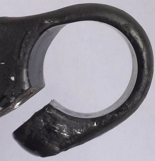

Gość Napisano 6 Stycznia 2022 Napisano 6 Stycznia 2022 Teraz sam róg. W porównaniu z drugim jest wyraźnie odkształcony w strefie zacisku. Rozumiem, ze do wyrzucenia?
Gość Napisano 6 Stycznia 2022 Napisano 6 Stycznia 2022 Dobrze, że to wyszło, bo gdyby róg urwałby się podczas jazdy?
Gość Napisano 6 Stycznia 2022 Napisano 6 Stycznia 2022 To byś zrobił "oj" w najlepszym przypadku, a w najgorszy byś zrobił "oj" i potem by Cię coś rozjechało. Jeżeli musisz mieć te rogi, to ja bym je montował trochę od krawędzi. No i nie kupuj jakiejś taniochy, bo jak patrzę na ten odlew, to mam podejrzenia jakie to inżynieryjne cudo jest.

Gość Napisano 6 Stycznia 2022 Napisano 6 Stycznia 2022 Godzinę temu, skom25 napisał: Jeżeli musisz mieć te rogi, to ja bym je montował trochę od krawędzi. No i nie kupuj jakiejś taniochy, bo jak patrzę na ten odlew, to mam podejrzenia jakie to inżynieryjne cudo jest. Przejechało ponad 30 tys km, część po wertepach, więc chyba takie złe nie było Wywrotek też kilka zaliczyłem, więc może to wgniecenie od uderzenia powstało
