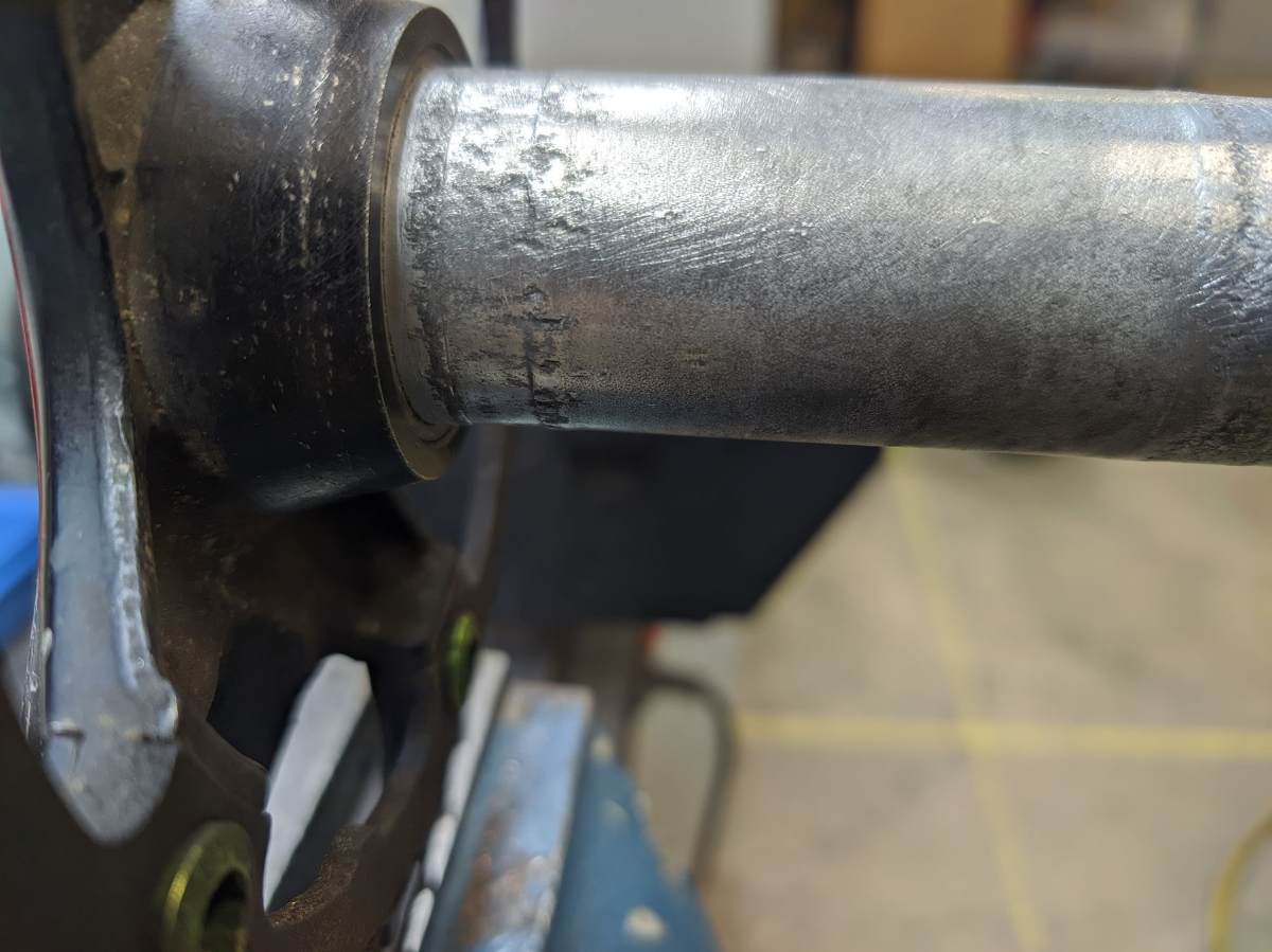

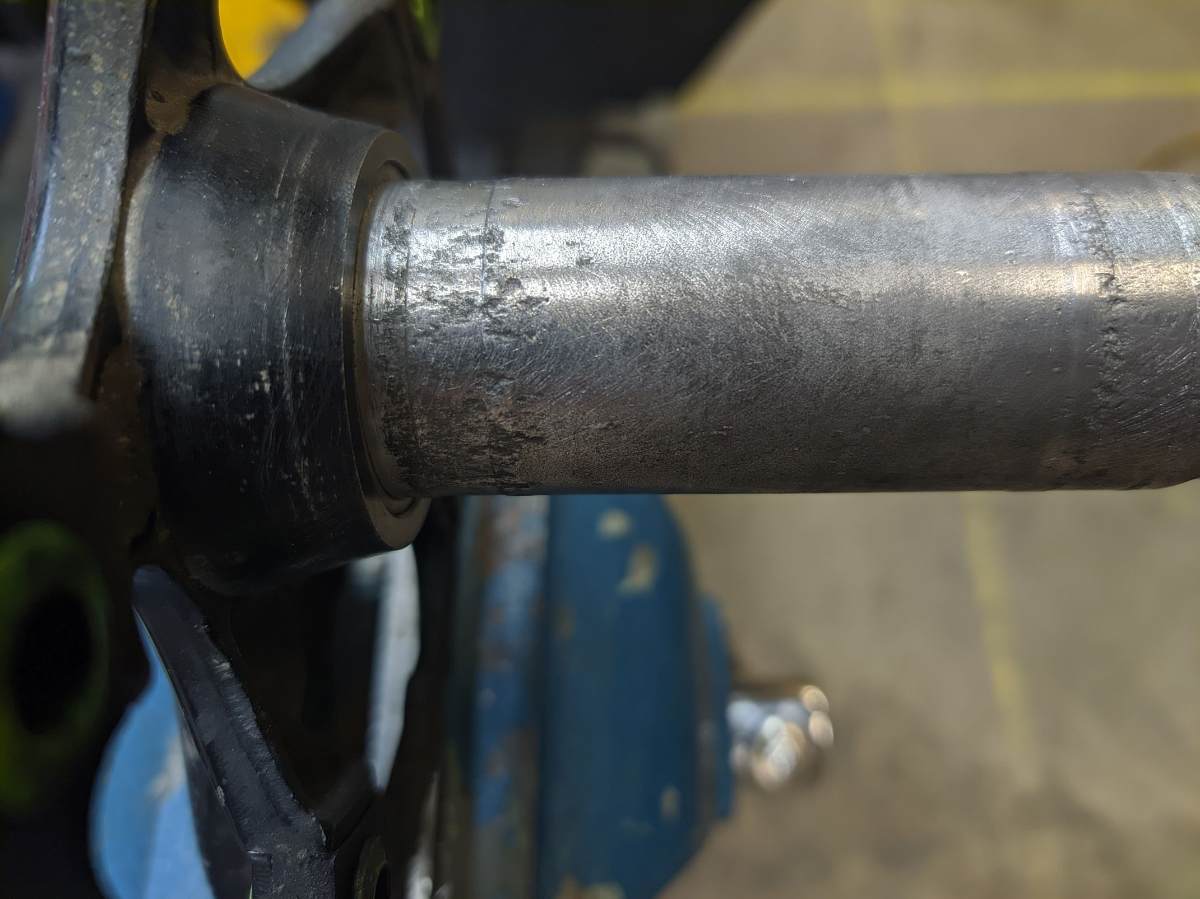

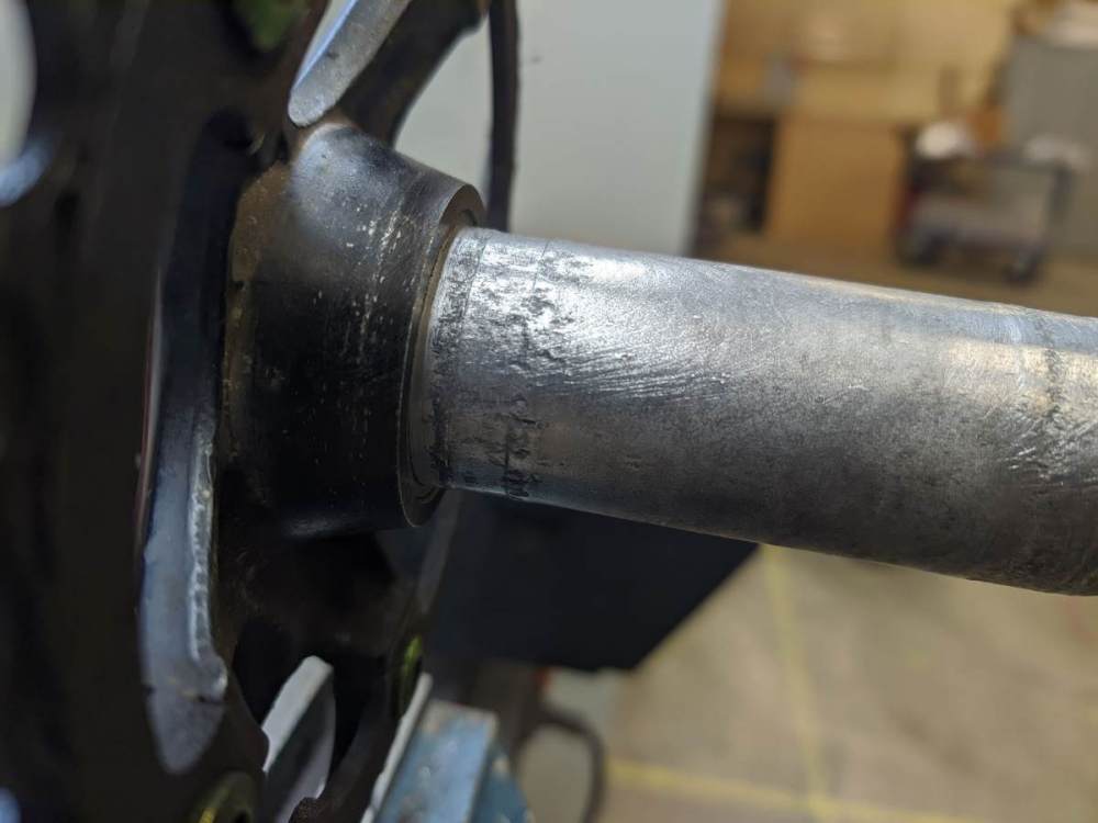

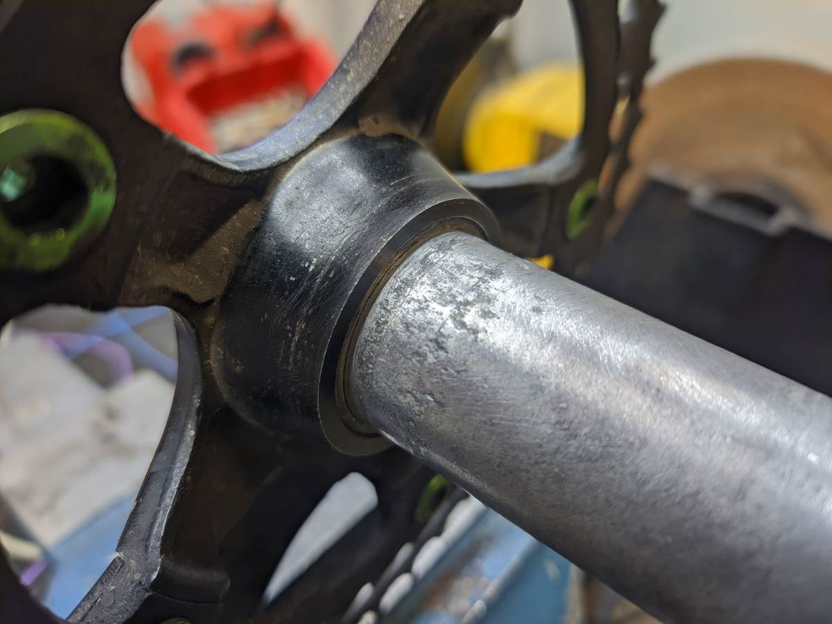

Electronite Napisano 19 Października 2021 Napisano 19 Października 2021 Jak na teraz mam FSA gossamer, na gołych łożyskach BB30. Luz jest kasowany podkładką falistą, korba 175mm, kompakt 50/34T, 5 śrub. Mufa ma 68mm długości. Główny problem to taki, że mam zeżarte powierzchnie styczne łożysk i luz około milimetra. Tak więc korba praktycznie na śmietnik. No i mam problem co tam wsadzić w zamian. Żeby to nie kosztowało 1500zł bo tyle nie mam . Chciał bym, żeby to obsługiwało 110BCD na 5 śrub, bo Truvativ robi blaty stalowe na ten rozmiar i żadnych innych nie widziałem. I teraz czy ja powinienem szukać BB30 na grubą ośkę, czy lepiej ładować tam suporty konwersyjny Tokena na 24mm (shimano/sram). A jak tak to jakie serie korb szukać?

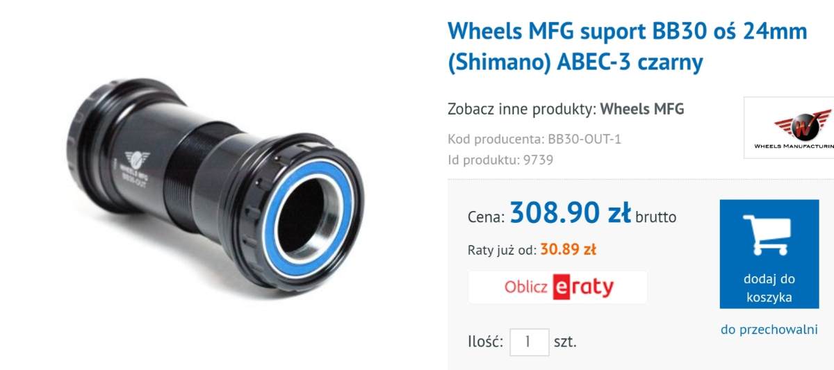

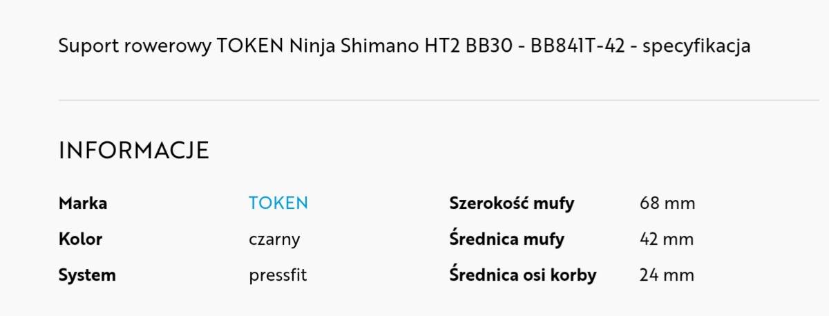

Electronite Napisano 19 Października 2021 Autor Napisano 19 Października 2021 Aluminiowy zniknął po 2 tysiącach, stalowy trzyma już 6... ciężki teren i ciężki temat. Rozumiem, że wtedy takie coś muszę wsadzić? https://allegro.pl/oferta/token-suport-bb841t-42-adapter-r242-10921737394
Gość Napisano 20 Października 2021 Napisano 20 Października 2021 Kupujesz normalny zestaw Shimano i suport. Odpuść jakieś Tokeny i inne cuda, na które wywalisz kupę kasy a nic Ci to nie da.

Electronite Napisano 20 Października 2021 Autor Napisano 20 Października 2021 2 godziny temu, skom25 napisał: Kupujesz normalny zestaw Shimano i suport. Odpuść jakieś Tokeny i inne cuda, na które wywalisz kupę kasy a nic Ci to nie da. A widziałeś kiedyś zestaw łożysk shimano któe mają do wewnątrz 24mm na hollowtechową ośkę a od zewnątrz pasują do mufy BB30? Bez gwintu i nie pressfit? Ja nie znalazłem.
Gość Napisano 20 Października 2021 Napisano 20 Października 2021 Aj, zapomniałem że masz tam takie cudo...

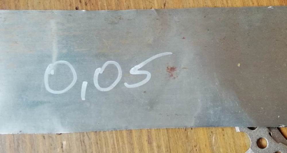

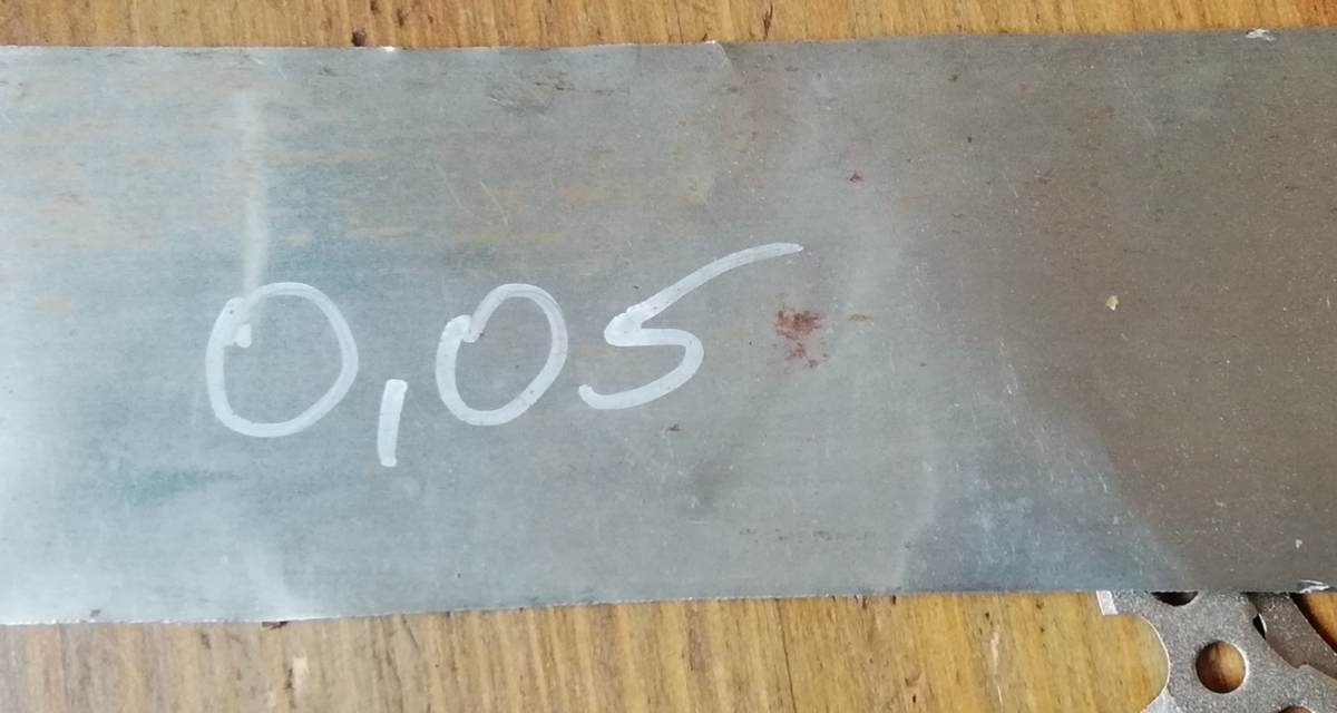

leejoonidas Napisano 20 Października 2021 Napisano 20 Października 2021 Oś korby jest wytarta w miejscu styku z łożyskami na poziomie kilkusetnych milimetra, takie minimalne wytarcie gdy rusza się korbą może sprawiać wrażenie luzu na poziomie jednego milimetra. Przekładki między łożyskiem a osią korby można zrobić z blachy o grubości 0,05mm. Czasami ten patent się sprawdza gdy uda się wcisnąć oś korby z blachą w łożyska.
Electronite Napisano 20 Października 2021 Autor Napisano 20 Października 2021 Tak tak tak.. już jak kolega napisał o podkładce to mi blacha z puszki od piwa do głowy przyszła Popróbujemy.
woojj Napisano 20 Października 2021 Napisano 20 Października 2021 @Electronite masz jeszcze bardzo starą metodę naprawy. Delikatnie w miejscu wytarcia punktujesz po obwodzie oś i gotowe. Sprawdza się wyśmienicie w wielu przypadkach. Będziesz miał spokój na kilka sezonów. Warunek jest taki że trzeba pilnować łożysk, bo gdy one będą zatarte to znowu zeszlifują oś. Można jeszcze radełkować oś, ale to już trzeba do maszyny zapiąć.
Electronite Napisano 20 Października 2021 Autor Napisano 20 Października 2021 Z tymi punktami to bardzo dziękuję za poradę. Na pewno spróbuję. Natomiast moja ośka wygląda bardziej na zerodowaną, ma wzdłużne rysy i jest wyraźnie obniżona w miejscu łożysk. Łożyska są OK nic nie jest zatarte. Tak samo śladów "nawijania" metalu nie ma. No, ale na coś się muszę zdecydować. Albo zostaję na BB30 i szukam korby do mufy 68mm. Albo pcham suport redukcyjny i coś z Hollowtechem/GXP. Co będzie łatwiej kupić?
Electronite Napisano 21 Października 2021 Autor Napisano 21 Października 2021 Ośka ujechana na śmieć. Woda stoi w mufie po rannej jeździe. Ale napunktowałem jak pisałeś, mniej więcej co 8mm, w dwóch rzędach, zygzakiem. No i POMOGŁO. Musiałem ośkę wbić gumowym młotkiem, ale delikatnie. Trzymałem jedną ręką cały rower za ramę, i prałem młotem aż weszło. No i super śmiga, nic nie chrupie. Trochę się bałem, że wybiję naprzeciwległe łożysko, ale się utrzymało w gnieździe. No, ale wiadomo - to jest prowizorka, tylko do następnej awarii. Na 100% kupuję ten suport Tokena, bo on jest skręcany woda do niego nie będzie szła. Tylko teraz pytanie, jaką korbę do tego - Shimano FCrs500 jest superOK, tylko nie ma na allegro.
