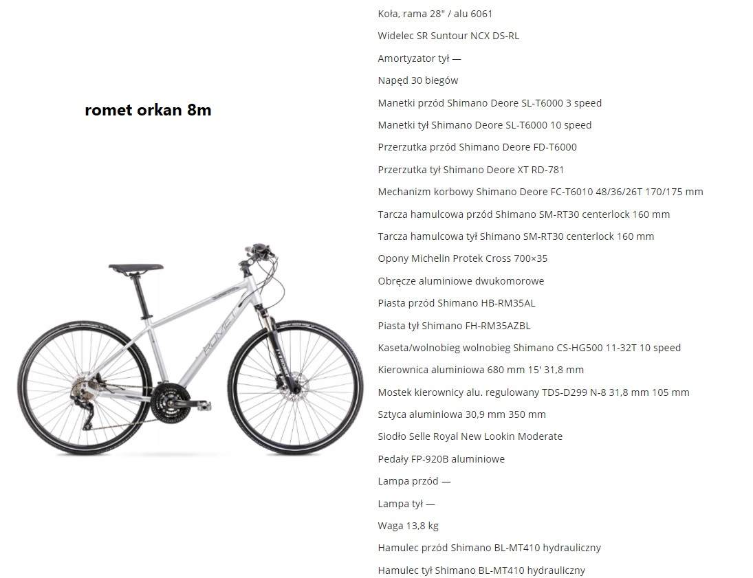

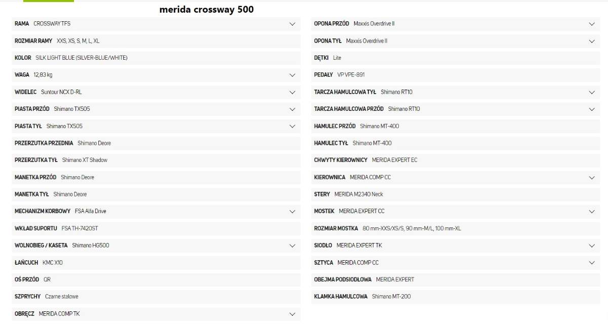

wojtasin Napisano 14 Września 2021 Napisano 14 Września 2021 Większość osprzętu jest tej samej klasy, Romet ma korbę ze zintegrowaną osią i łożyskami htII, w meridzie to korba mocowana do osi na kwadrat, niby mniej sztywne, ale trwalsze (chociaż kto wie, kiedyś suporty octalink były trwalsze od htII, ostatnie dwa zakupy szły w śmieci po 8000 km, z kwadratami może być to samo), merida ma sztywny mostek, romet regulowany (to raczej cecha, niż wada albo zaleta). Zastanawia mnie różnica w wadze - romet ma o jakieś 200 gram lżejszą korbę, ale o 400 gram cięższe opony, skąd się bierze pozostały kilogram?

chudzinki Napisano 14 Września 2021 Napisano 14 Września 2021 2 minuty temu, wojtasin napisał: skąd się bierze pozostały kilogram? Może z DMC albo ze zgodności podanej wagi z rzeczywistością. 2 godziny temu, mariuszchr napisał: meride crossway 500 i rometa orkana 8m. Oba rowery z roku 2020 Najlepiej jak wrzuca się linki z danymi.
mariuszchr Napisano 14 Września 2021 Autor Napisano 14 Września 2021 poniżej specyfikacja obu rowerów

chudzinki Napisano 14 Września 2021 Napisano 14 Września 2021 2 godziny temu, skom25 napisał: Romet pod kątem osprzętu wypada lepiej. Tak, zgadzam się tylko żeby go ruda nie zezarła, bo będzie wyglądała jakby miała 10 lat. Taki żarcik 😀. A przy okazji - te piasty HB-RM35 to jak się plasują w hierarchii? Coś nie mogę wygooglować...
wojtasin Napisano 14 Września 2021 Napisano 14 Września 2021 Według siemnao to wyrób o klasę lepszy, niż Tourney TX, różni się tym, że ma w jakikolwiek sposób zabezpieczony bębenek i jest ogólnie lepiej wykończony.
