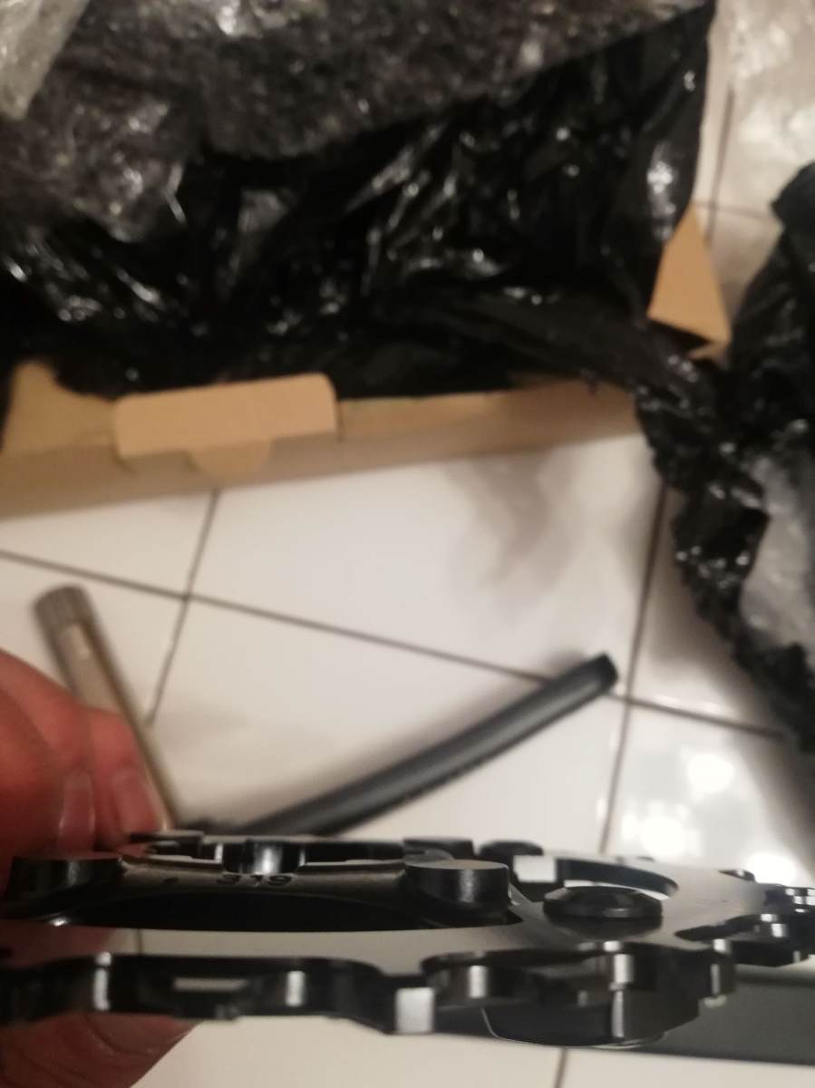

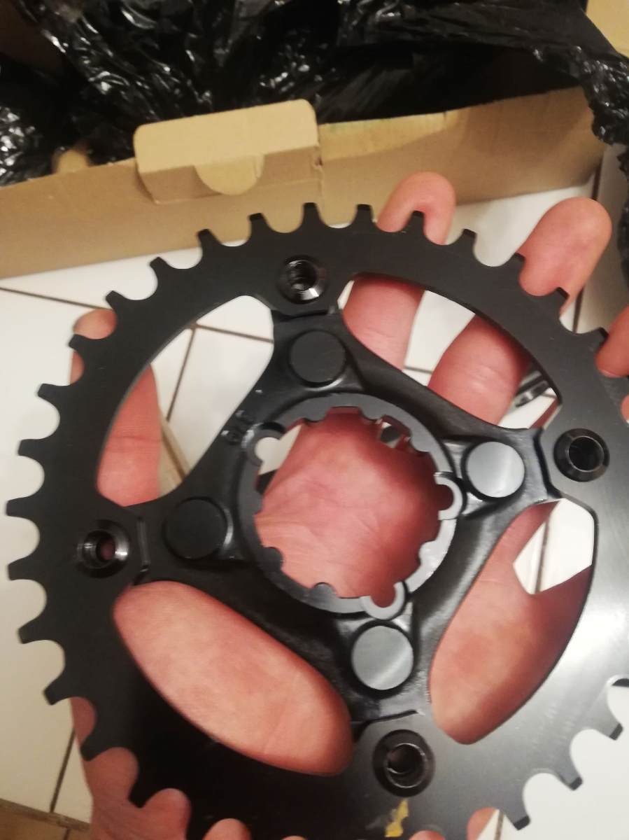

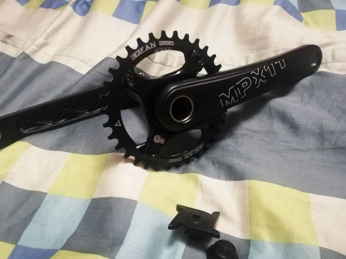

Ywald93 Napisano 7 Września 2021 Autor Napisano 7 Września 2021 W dniu 3.09.2021 o 19:47, remover napisał: Bikester twierdzi że ma na stanie. @remover Przyszła mi ta korba, ale wcześniej dostałem telefon, że będzie to na adapterze i zębatce DECKAS, wysłał mi zdjęcie tego ale po zewnętrznej stronie, i powiedziałem, że jak ma to niech zamontuje 34T ostatecznie przyszło to na zębatce EKFAN. Jak dobrze widzę to ten adapter sprawia, że jest offset 6mm? Napisz jeszcze coś odnośnie tego co mi przyszło, czy jest ok.
Dokumosa Napisano 7 Września 2021 Napisano 7 Września 2021 Tak, pająk (adapter) do offsetu 3mm kosztuje więcej niż ta korba. Będzie dobrze. Zębatki taniej kupisz

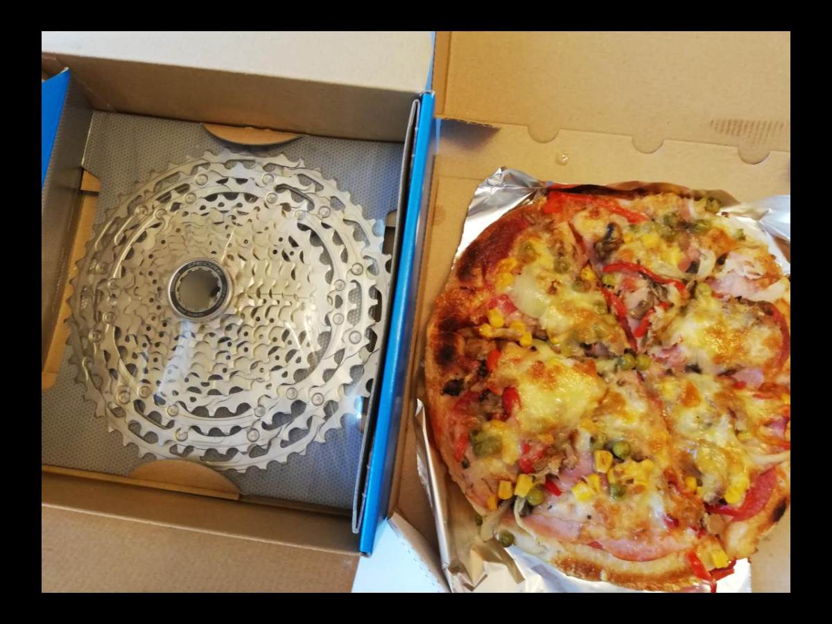

Ywald93 Napisano 8 Września 2021 Autor Napisano 8 Września 2021 😋😋😋 Widzę, że tu w tej jedenastce ostatnia zębatka jest wypuszczona a punkt montażu jest na dziesiątej tarczy czyli chyba nawet nie muszę tego próbować założyć na koło
Dokumosa Napisano 8 Września 2021 Napisano 8 Września 2021 Nie musisz próbować. Po prostu zamontuj. Analogicznie jest 10s. BTW: pizza na pół gryza;)
