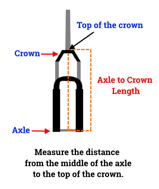

minimaniak Napisano 19 Sierpnia 2021 Autor Napisano 19 Sierpnia 2021 ok wazna informacja z ta geometria czytalem ze Ważnym wymiarem jest "Axle to Crown" czyli długość od środka osi koła - ale niewiem do czego ? I czy jezeli ja planuje wymienic 100 mm na 120 mm to duza zmiana dla geometrii i czy da sie ja zniwelowac np obnizacjac AtC
minimaniak Napisano 19 Sierpnia 2021 Autor Napisano 19 Sierpnia 2021 Pytanie czy jezeli ta dlugosc bedzie taka sama jak w moim 100mm to czy bede mogl zastosowac 120mm
DarekH Napisano 19 Sierpnia 2021 Napisano 19 Sierpnia 2021 @minimaniakGeneralnie nie przesadzajmy, 120mm nie zrobi z tego roweru choppera. Co tam masz teraz za XCM ? To jest na jakiej osi ? 100/110Boost czy stary qr ? Generalnie przy tych sprężynowych każdy powietrzny to będzie inna liga. Żona ma w Tygon 50 Sountura XCR LoAir 34mm 120mm i dla lekkiej osoby to nie wymagającej turystycznej jazdy jest całkiem ok. Napisz do Activii albo zadzwoń, bardzo fajni ludzie tam pracują i na pewno Ci doradzą co i jak, no i przede wszystkim co tam jest dostępne.
Galvatron Napisano 19 Sierpnia 2021 Napisano 19 Sierpnia 2021 Dodatkowe 20mm trochę podniesie przód i wypłaszczy kąty (główki ramy i rury podsiodłowej) o jakiś 1°. Nie powinno być źle. Mógłbyś podrzucić link do tego Cube'a?
