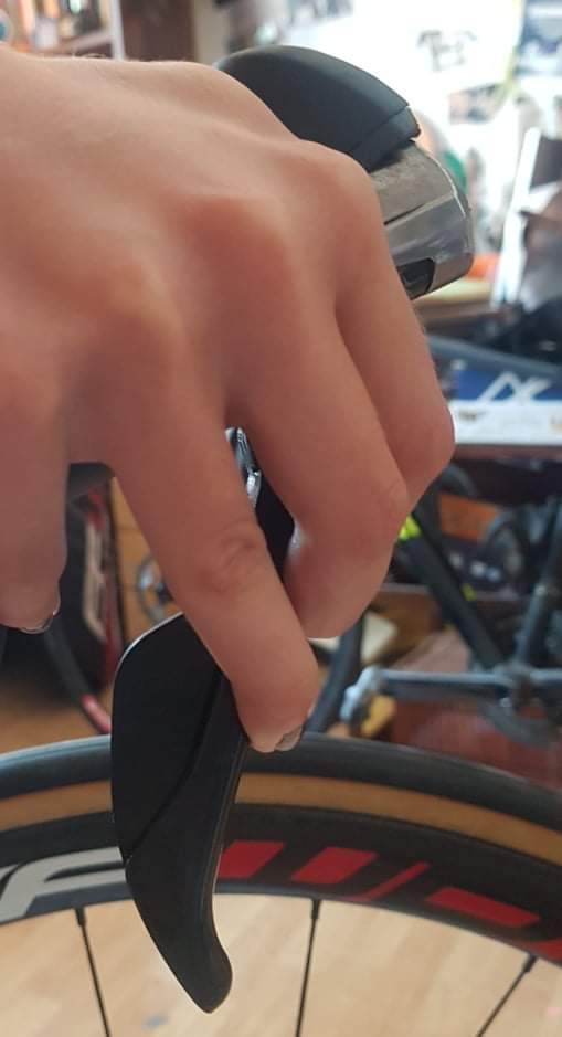

Gość Napisano 14 Sierpnia 2021 Napisano 14 Sierpnia 2021 Trzymam dokładnie tak. Manetkę od góry obejmuje tylko dłoń i kciuk. Nie ma potrzeby żeby było tam coś więcej. Jest nawet fotka! Tak jak pisałem. Ja mogę być lekko "spaczony". Tyle lat na hydraulice która zrzuca z roweru robi swoje.
chrismel Napisano 14 Sierpnia 2021 Autor Napisano 14 Sierpnia 2021 Przed chwilą przejechałem się na szosie z hamulcami hydraulicznymi. Jestem w stanie bez problemu hamować jednym palcem. Dla mnie ranking wygląda tak: - hamulce tarczowe hydrauliczne - hamulce v/u-brake - hamulce tarczowe mechaniczne, przy czym tych ostatnich nie polecam paniom, a panowie to gdzieś tak od rozmiaru M/L. Przynajmniej przy klamkach Sora. Może inne są inaczej ukształtowane i jest wygodniej - nie wiem. Natomiast bardzo zdecydowanie polecam przejechać się na takim rowerze przed zakupem.
abdesign Napisano 14 Sierpnia 2021 Napisano 14 Sierpnia 2021 No tylko że ja mając sam widzisz jakie paluchy... łapię klamkę na 2 palce... i tak robi... zdecydowaaaaana większość ludzi na szosie, ręce są lekko nikt nie trzyma kierownicy jak rurki w autobusie na zakręcie, hamujesz z automatu w ułamku sekundy reka zjeżdża delikatnie na bok i łapesz na dwa paluchy nawet z hydrauliką. Jeden palec w górnym chwycie to raczej nie jest prawidłowe hamowanie... to w ogóle nie jest żadna zaleta jeden palec na heblu w szosie. To oczywiście w oderwaniu do typów hebli bo oczywiscie co do ich skuteczności czy kultury masz 100% racji
Gość Napisano 14 Sierpnia 2021 Napisano 14 Sierpnia 2021 Skoro jeden palec leży na klamce, to gdzie jest reszta? Zakładam że na chwycie. Po co tak trzymać manetkę?

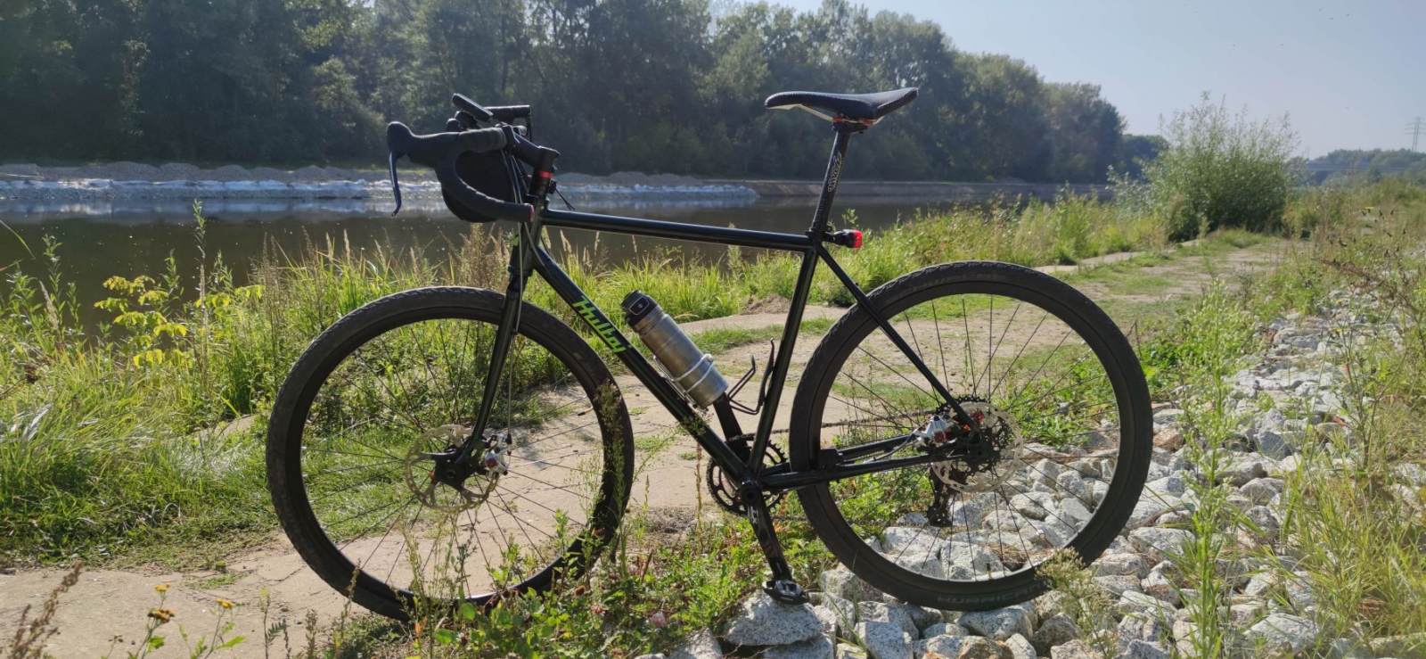

100lar3k Napisano 8 Września 2021 Napisano 8 Września 2021 Tak wiem duże. Ale jakoś kompletnie mi to nie przeszkadza. i nie wygląda to wcale źle tu siedzą 180 Mała edycja. Pancerze jakich się używa też są ważne. W tym rowerze są jagwire keb-sl. Wcześniej używałem shimano i też dawały radę
