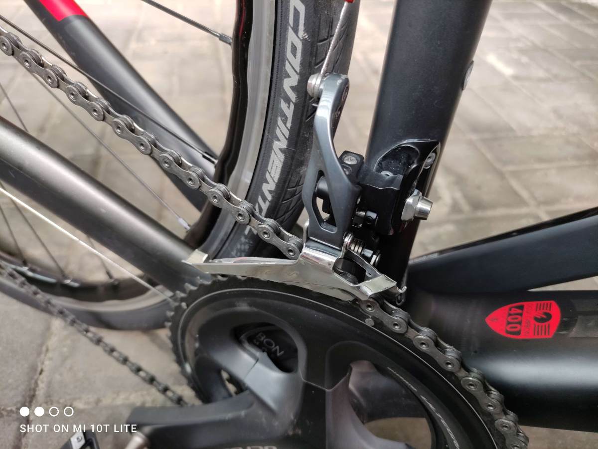

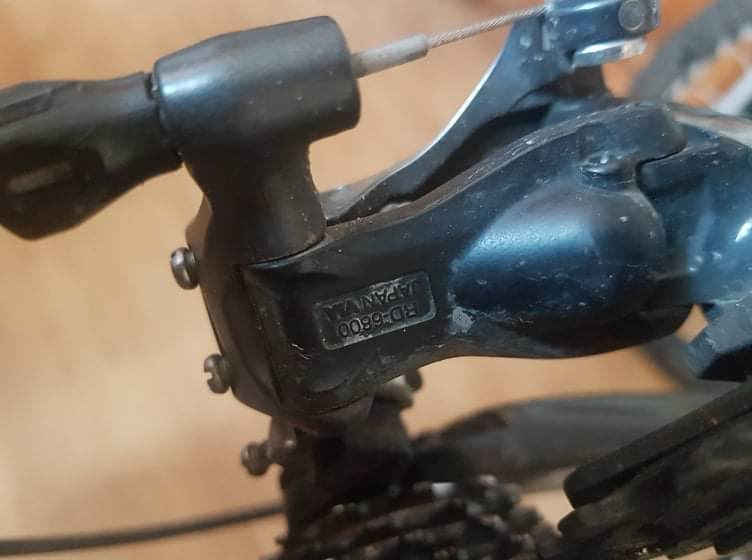

Gość Napisano 20 Lipca 2021 Napisano 20 Lipca 2021 Pomoże ktoś zidentyfikować, jakie to są przerzutki? Dodatkowo, jaka jest długość wózka tylnej?

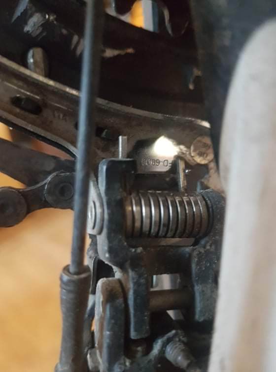

Gość Napisano 20 Lipca 2021 Napisano 20 Lipca 2021 Dzięki Artur, Oglądałem, ale jak widać umykają mi pewne napisy. Wezmę teraz lupkę
abdesign Napisano 20 Lipca 2021 Napisano 20 Lipca 2021 Nie musisz brać pod lupę to zdjęcia "Twoich" przerzutek. Edyta: ja po prostu tego czyli serii 6800... mam 3 komplety.
Gość Napisano 20 Lipca 2021 Napisano 20 Lipca 2021 dobre, hehe No niestety, mam "trochę" problem ze wzrokiem.
Gość Napisano 20 Lipca 2021 Napisano 20 Lipca 2021 BINGO!!! To ta: Przerzutka przód Shimano Ultegra FD-6800 10762685201 - Allegro.pl jeszcze chwile i "rozwalimy" cały mój rower. Czy zakładając czysto hipotetycznie taka mogła by być zamiennikiem?: Shimano Dura-Ace FD-R9100 2s 34.9mm przerzutka prz 9972482731 - Allegro.pl ps. Pomożesz mi jeszcze tylną zidentyfikować? Rozumiem, że też 6800, ale jaki wózek?
abdesign Napisano 20 Lipca 2021 Napisano 20 Lipca 2021 A cos Ty popsuł w tej fc-6800 że chcesz wymieniać? A i ogarnij mocowanie przerzutek, masz DM a nie obejmę jak zalinkowałeś. Jak masz kasetę 11-34 to krótki wózek rd-6800 byś urwał... może być taka podpowiedź? Ps. Jak szukasz obniżenia wagi dla osiągów... to nie tedy droga, zacznij od kół.

abdesign Napisano 20 Lipca 2021 Napisano 20 Lipca 2021 Mój charakter sprawił że mnie wywalili z machatroniki... ale to dobrze bo wybrałem dzięki temu wolny zawód i mogę sobie na raz być i inżynierem i "bałaganem". Za to jak to inżynier jak czegoś nie wiem... to czytam techdoce zanim coś o czym nie mam pojęcia popełnię Jak chociażby kaseta 12-28... którą mam i można ją sobie za 400zł skompletować. No przyjrzyj sie swojemu rowerowi i to jak ma mocowaną przerzutkę. Nie ma obejmy ma taką zintegrowaną "blaszkę" z otworem fasolą. To się nazywa DirectMount i takiej jak chcesz coś wymieniać szukaj.
Gość Napisano 20 Lipca 2021 Napisano 20 Lipca 2021 uff, to coś takiego?: Shimano XT FD-M8020 2x11s DM przerzutka przednia 10027745903 - Allegro.pl ale to XT, pewnie by działało A to jest na hak, więc potrzeba by haka?: SHIMANO FD R8000 ULTEGRA PRZERZUTKA PRZEDNIA 2x11 10722941291 - Allegro.pl A to jest na obejmę, więc potrzeba by obejmy?: Shimano Dura-Ace FD-R9100 2s 34.9mm przerzutka prz 9972482731 - Allegro.pl Jeżeli dobrze myślę, tzn. można kupić do jednej hak a do drugiej obejmę i wtedy to do kupy złożyć? idzie mi to jak geometria wykreślna hehe - pewnie pamiętasz...
JWO Napisano 21 Lipca 2021 Napisano 21 Lipca 2021 Cytat idzie mi to jak geometria wykreślna hehe - pewnie pamiętasz... Ja z wykreślnej miałem bdb, więc znalazłem coś takiego FD-R9100-F (shimano.com) 5 godzin temu, abdesign napisał: To się nazywa DirectMount W zasadzie to Brazed-On Mount (Braze-On Mount). FD-R6800 są dwie wersje -B clamp mount i -F braze-on mount. Direct mount -D, to chyba tylko w MTB istnieje Cytat A to jest na hak, więc potrzeba by haka? To "na hak" to jest Brazed-On Mount FD-R8000-F (shimano.com) Szukaj przerzutki z "-F" (Braze-On Mount) na końcu i z "R" (road) na początku

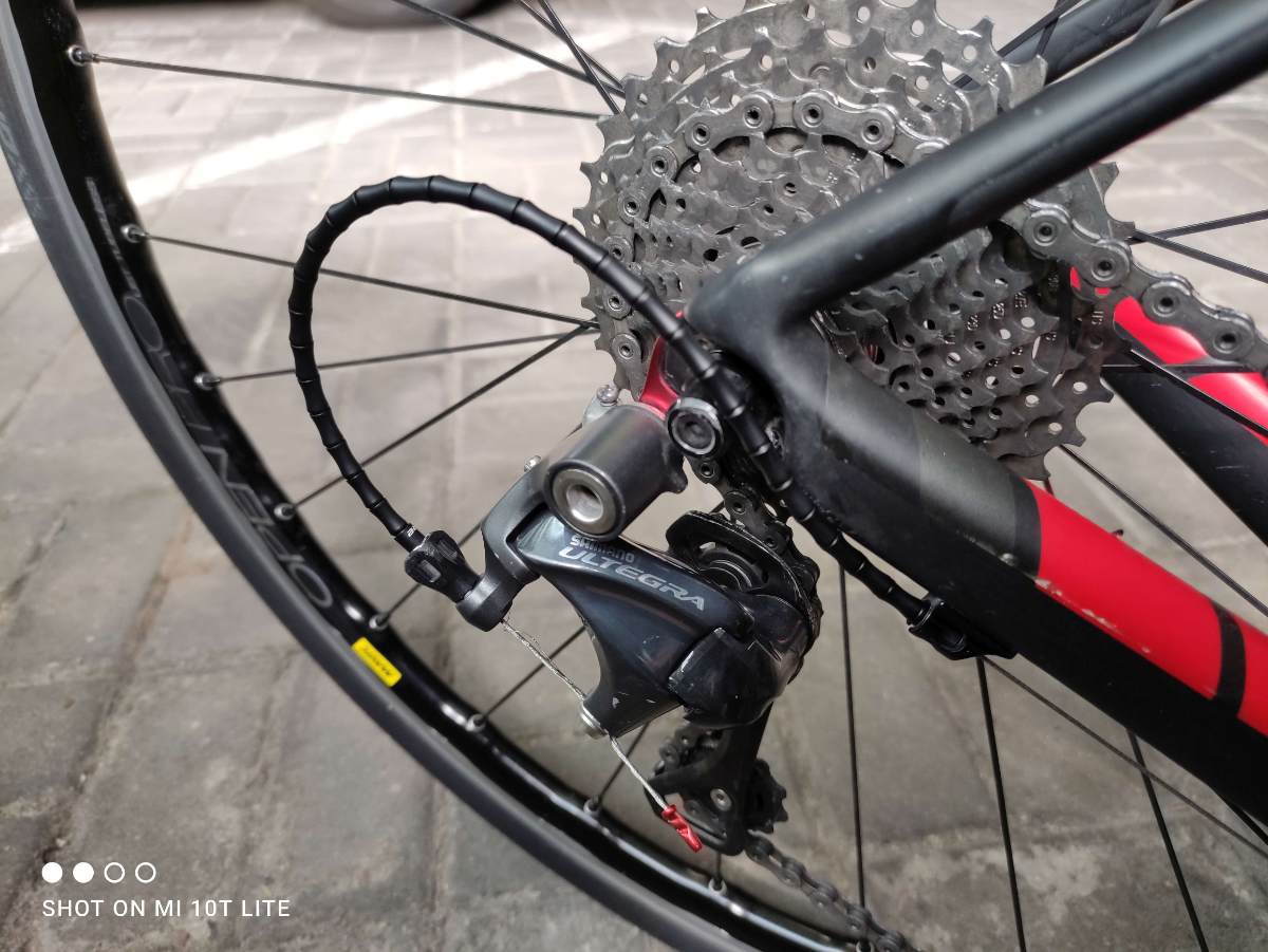

abdesign Napisano 21 Lipca 2021 Napisano 21 Lipca 2021 Panowie, toż ja również zakończyłem swoje boje z polibudą dyplomem, tylko na całe szczęście (dla mnie) na innym wydziale. O z mechatroniki to taki zysk miałem, że na architekturze przepisali mi bez gadania matmę . Moje boje ze studiami i ich zmianą to historia też już leciwa, gdzieś tam w odległych czasach po niezaliczeniu semestru dziekanat słał do komisji wojskowej papiery... dostałem wezwanie w kamasze, no to wystraszony polazłem na semestr zimowy do pierwszego lepszego studium... żeby wrócić potem od jesieni na studia. A że studium architektoniczne okazało się fascynujące to wróciłem od października ale na architekturę. @omegagl generalnie to masz wybór pomiędzy rd-r7000, rd-r8000, rd-r9100 - wszystkie jedenastkowe wszystkie godnie zastąpią rd-6800. Jeśli nie wychodzisz za 11-30 to możesz brać krótki wózek. Chcesz mieć 11-32 lub 11-34 to lepiej brać GS... przy czym z tego co kojarzę D.A. nie występuje z wózkiem z GS więc zostają 105 i ultegra.
JWO Napisano 21 Lipca 2021 Napisano 21 Lipca 2021 RD-R8000-GS (shimano.com) - żeby pasowała do kompletu HOME (shimano.com) - tu masz wszystkie komponenty Cytat udało PW ukończyć, ale to końcówka lat 80, No to razem kończyliśmy.
Gość Napisano 21 Lipca 2021 Napisano 21 Lipca 2021 No to tylną przerzutkę dobrze dobrałem, właśnie chodziło mi o ten troszkę dłuższy wózek, bo nie będę schodził <28T Super, to już prawie wsio rozgryzione mam Fajne czasy, ale niestety, czas biegnie nieubłagalnie... @abdesign, dobrze kojarzysz, DA występują tylko z wózkiem SS a precyzyjniej ,tylko takie są na Allegro dostępne. Więc już ją jako alternatywę wykasowałem. 27 minut temu, abdesign napisał: Jeśli nie wychodzisz za 11-30 to możesz brać krótki wózek. Wyczytałem, ze 11-28 pewnie z 30 też zadziała, ale chcę się trzymać tych ich (SHIMANO) wytycznych. W tym przypadku 28T jest super, bo może być i SS i GS
abdesign Napisano 21 Lipca 2021 Napisano 21 Lipca 2021 Robert, specyfikacje Shimano to bardzo dobra rzecz, ale mają pewną "specyfikę" z różnych rzeczy wynika, a to w tym okresie nie było takich komponentów więc nie sprawdzali kompatybilności, a to nie chcą żeby wsadzić tańszy zamiennik albo o zgrozo innego producenta kasety użyć - no różnie. Zawsze bezpiecznie trzymać się ich wytycznych - niewątpliwie to bardzo dobre podejście. Ale jest też praktyka, że często pojemności czy maksymalne zębatki są nieco niedoszacowane - ważne jest owo NIECO. I tak np. niektóre przerzutki mające np. max 30t spokojnie bez pogorszenia pracy obsłużą 32t, albo w drugą stronę piszą o minimalnych zębatkach największej koronki... no ale działa poprawnie i z mniejszymi - też bez przegięć do tego trzeba podchodzić. Krótki wózek w szosowych 11s pierwszej generacji (czyli np. gdyby Twoja rd-6800 była ss) w praktyce i to tysiące razy sprawdzonej ogarnia 30t... i tutaj masz tą "specyfikę" shimanowych tabel... jak już shimano wypuściło przerzutki rd-rXXXX i kasetę 11-30... to się nagle okazało że 11-30 jest dedykowana krótkiemu wózkowi. No ale w specyfikacji poprzedniego modelu a przecież z wózkiem tej samej długości... produkowanym przed wejściem w życie 11-30 dalej masz napisane co masz napisane. No bo co mieli napisać skoro wtedy nie robili kaset 30t? I tak jest z bardzo dużą ilością rzeczy. Wiesz jaka jest ilość pytań odnośnie bębenka mtb 10s czy wejdzie kaseta 11s? A to w standardzie shimano ten sam bębenek od czasów 8s... i znajdziesz opisy z przestrzeni lat w których to istnieją bębenki 8... 8-9.... 8-10... 9-10... 8-11... 9-11... 10-11... a to cały czas to samo. A ludzie głupieją wymieniają koła cudują no bo przecież na jakimś komponencie wyprodukowanym prze wejściem w życie 11s nie opcji żeby się pojawiła kompatybilność z 11s. To samo z korbami 10 i 11s ten sam rozstaw blatów ta sama wewnętrzna szerokość łańcucha a wg. Shimano istnieją korby 10... i korby 11s
