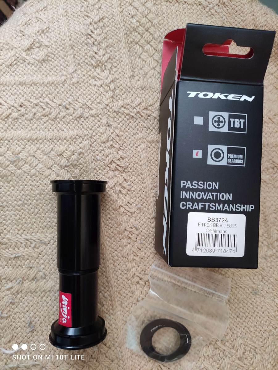

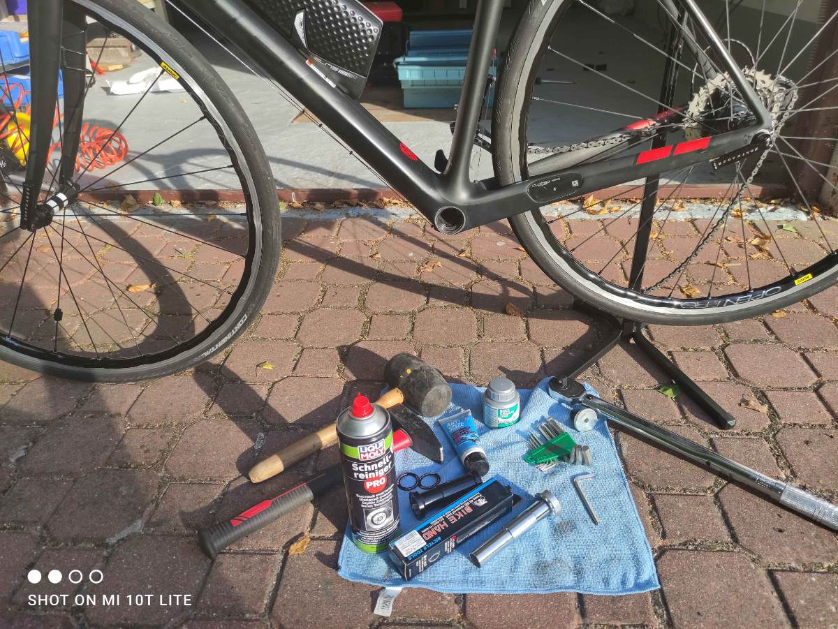

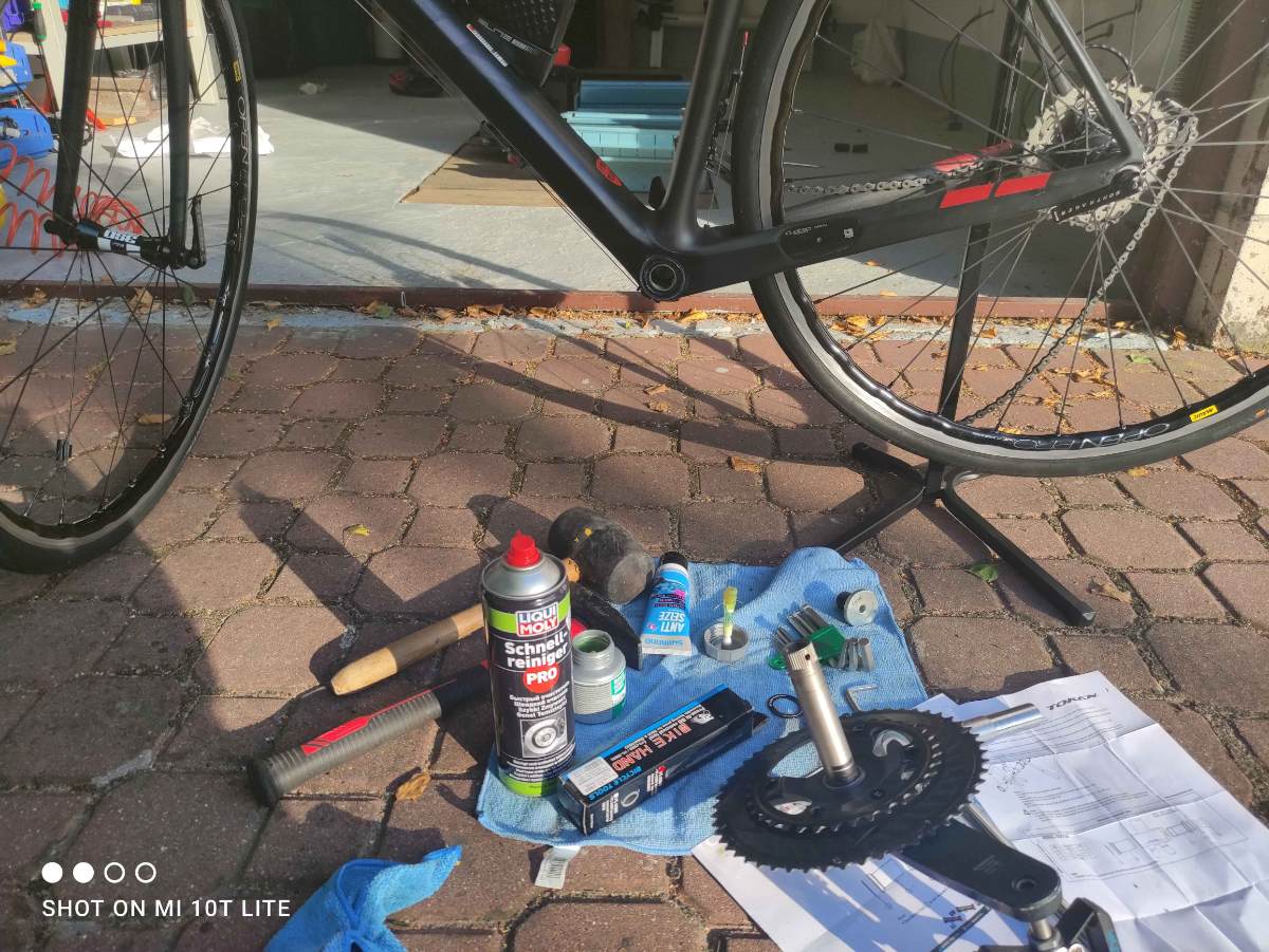

Gość Napisano 28 Lipca 2021 Napisano 28 Lipca 2021 I po robocie i po kilkudziesięciokilometrowej próbie. @itr, i inni zainteresowani. Nie ma bardzo co pisać, bo ta cała robota to pikuś. Klucz oczywiście musi być. Wklejam dwie fotki, bo w zasadzie na temat wymiany nie ma co więcej dodać. Skala trudności pracy 0,0nic Stare łożyska były dobre, różnic w prędkości nie zauważam, ale... nie trzasnął ani razu. Chociaż stary tak miał, że potrafił nie trzaskać a później trzaskać o ile to w ogóle suport był. Na razie po ~40km absolutna cisza. Jeszcze dam znać czy nie trzeszczy.
Gość Napisano 29 Lipca 2021 Napisano 29 Lipca 2021 Właśnie niedawno wróciłem z ok 40km przejażdżki, cisza jak makiem zasiał. Oczywiście, jak coś będzie strzelać w tym suporcie dam znać. Noooo, to jednak jakaś ameryka jest w tym skręcanym, bo chwalili się, że wyeliminowali trzaski i wygląda na to, że tym razem producent napisał prawdę. Teraz choć w jednym jestem THE BEST, TOKEN NINJA skręcany
