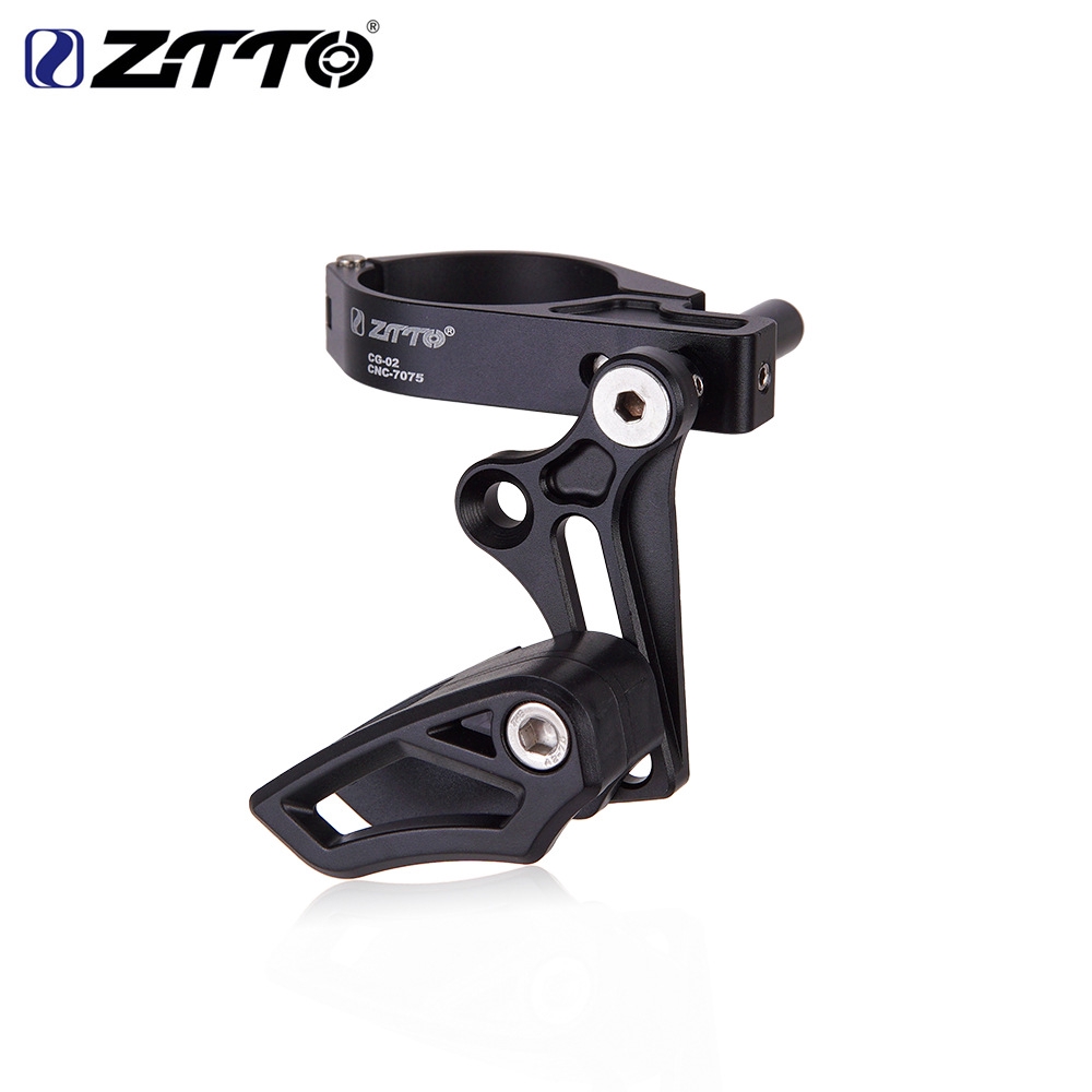

Gość Napisano 25 Kwietnia 2021 Napisano 25 Kwietnia 2021 Hej, Mam w Gravelu korbę Tiagra 4700. Mieszkam na Mazowszu, więc standardowo nie potrzebuję młynka i jestem zwolennikiem napędów 1x. O ile w MTB problemu z Narrow Wide nie ma, o tyle w korbie typowo szosowej już tak. Trochę poszukałem i znalazłem zębatkę Absoluteblack, no ale cena zaczyna się zbliżać do ceny korby, więc sens jest średni. Nawinął się też jakiś Chińczyk, Pass Quest. Wygląda całkiem fajnie, ale przy cenie 200 zł, już chyba lepiej rzucić się na Absoluteblack które wiele droższe nie jest. Jest jeszcze opcja użycia prowadnicy łańcucha, takiej jak poniżej, lub z nieco większą klatką. Miałem kiedyś coś podobnego, ale nie jestem w stanie sobie przypomnieć jak się sprawowała z zwykłym blatem. Plusem jest też jednak cena, no i to że zostaje oryginalny blat Tiagra. Wiem że mógłbym sprzedać Tiagrę a dorzucając koszt blatu, kupić korbę GRX. Z tym że cała reszta napędu i manetki to Tiagra i by mi się to trochę estetycznie "gryzło". Macie jakieś inne propozycje? Szukałem w ofercie Garbaruk, ale nie mają niczego co pasuje.

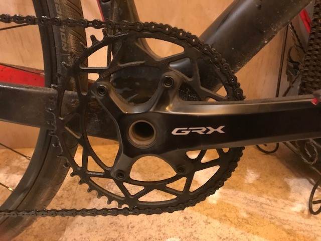

JWO Napisano 26 Kwietnia 2021 Napisano 26 Kwietnia 2021 18 godzin temu, skom25 napisał: Nawinął się też jakiś Chińczyk, Pass Quest. Wygląda całkiem fajnie, ale przy cenie 200 zł, Ja mam taką zębatkę 48T w napedzie 1x11s, działa bardzo dobrze, nie widzę różnicy w stosunku do Shimano, a przejachałem już 5000+ km na niej.
Gość Napisano 1 Maja 2021 Napisano 1 Maja 2021 @JWO możesz wrzucić jakąś fotkę jak u Ciebie wygląda? Da się pozbyć jakoś tych napisów? Strasznie nie lubię takich rzeczy na zębatkach itd... Pisałem do Banless. W ofercie nie będzie tego co potrzebuję, prawdopodobnie będzie owal 46T. Jeszcze jedna kwestia. Manetka to Tiagra. Nie będzie jakiś dziwnych efektów ubocznych gdy linka nie będzie podpięta? Nie wiem, manetka nagle nie zrobi się luźna na boki itd?
uzurpator Napisano 1 Maja 2021 Napisano 1 Maja 2021 @skom25 - nie będzie problemu. Możesz też wydać 20zł na klamkę hamulcową do single-speeda. Mam takie trzy gdzieś w warsztacie właśnie po kombinacjach z 1xx

JWO Napisano 4 Maja 2021 Napisano 4 Maja 2021 W dniu 1.05.2021 o 13:09, skom25 napisał: możesz wrzucić jakąś fotkę jak u Ciebie wygląda? Da się pozbyć jakoś tych napisów? U mnie nie ma żadnych napisów.
JWO Napisano 10 Maja 2021 Napisano 10 Maja 2021 Ja mieszkam w Szanghaju, wiec Ci to nie pomoże. Kupowałem to na taobao (takie lokalne Allegro). Jednak 95% towarów jest dostępne na Aliexpress. Mogę zapytać sprzedawcy, czy maja na Aliexpress stoisko.
JWO Napisano 11 Maja 2021 Napisano 11 Maja 2021 Pierwszy link to okrągła zębatka, drugi to oval. PASS QUEST X110 / 4 BCD 110BCD okrągły rower szosowy wąski szeroki łańcuch 36T 58T 105 R2000 R3000 4700 5800 6800 DA9000 mechanizm korbowy|Bicycle Crank & Chainwheel| - AliExpress Rower owalna tarcza 110BCD 4 pazur korba wąski szeroki MTB do roweru szosowego i górskiego korba zębów 42T/44T/46T/48T/pojemnik zasilany toczenia urządzenia "nieznany żagiew" o bardzo dużej wytrzymałości dane techniczne: pojemność około 50T/52T|Bicycle Crank & Chainwheel| - AliExpress
Gość Napisano 11 Maja 2021 Napisano 11 Maja 2021 Dzięki, jeżeli się zdecyduję, to pewnie wezmę z tego sklepu. Szkoda tylko że mają napisy. Szukałem dość długo i nie ma "czystych".
JWO Napisano 11 Maja 2021 Napisano 11 Maja 2021 U mnie w sklepie też te napisy są, a na zebatce już nie. Więc albo ich nie było, albo się wytarły PASS QUEST SHIMANO禧玛诺越野公路车牙盘 GRX RX 810 单盘正负齿-淘宝网 (taobao.com)
