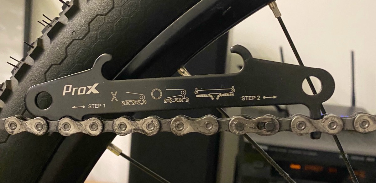

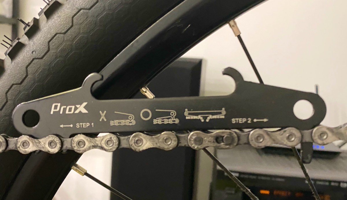

n3wbie Napisano 25 Marca 2021 Napisano 25 Marca 2021 Cześć, zwracam się z prośba do fachowców by ocenili czy ten łańcuch jest już do wymiany? Co jedno oczko miarka wpada całkowicie.
Mod Team bogus Napisano 25 Marca 2021 Mod Team Napisano 25 Marca 2021 Warto nad tym pomyśleć i wymienić, jeśli chcesz jeszcze pojeździć na tym napędzie. To generalnie ostatni dzwonek, żeby obecna kaseta przyjęła nowy łańcuch, a i to nie jest oczywiste.
Gość Napisano 25 Marca 2021 Napisano 25 Marca 2021 Witam,teoretycznie tak łancuch jest do wymiany,ale z drugiej strony takie wyciągnięcie łańcucha występuje już po przejechaniu 800 kilometrów,jest to dość szybka wymiana w teorii w praktyce da się spokojnie przejechać 5tys kilometrów,tylko ze wyciągnięty łańcuch szkodzi na cały napęd,ja robię średnio po 2 tys kilometrów i wymieniam żeby nie szkodzić na napęd.
n3wbie Napisano 25 Marca 2021 Autor Napisano 25 Marca 2021 Dzięki wielkie! Wymieniać na KMC X9 (taki jak obecnie) czy może rozejrzeć się za czymś innym?
WaGiant Napisano 25 Marca 2021 Napisano 25 Marca 2021 Wymień ale starego nie wyrzucaj . Może się okazać że kaseta nowego nie przyjmie i przy większych obciążeniach będzie przeskakiwać . Wtedy albo zmieniasz też kasetę albo zakładasz stary i jeździsz do całkowitego zajechania napędu . To trochę ryzykowne bo mogą ucierpieć też tarcze na korbach . Z moich doświadczeń wynika jednak że korby wytrzymują dużo . Widziałem łańcuch przeskakujący na kasecie , a korby nawet mocno zajechane ciągnęły bez problemu . KMC X9 jest ok .

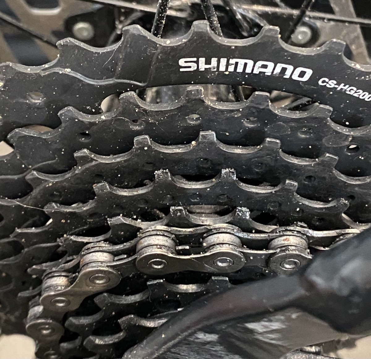

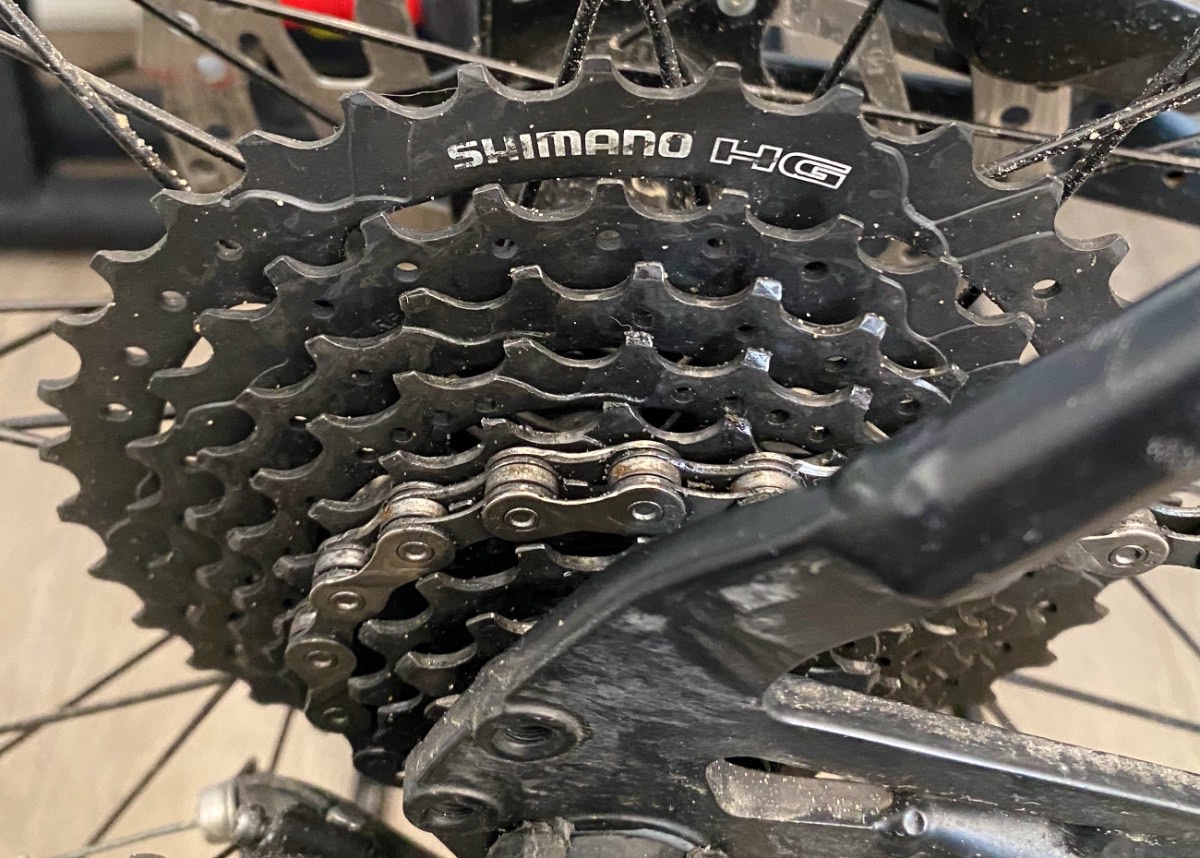

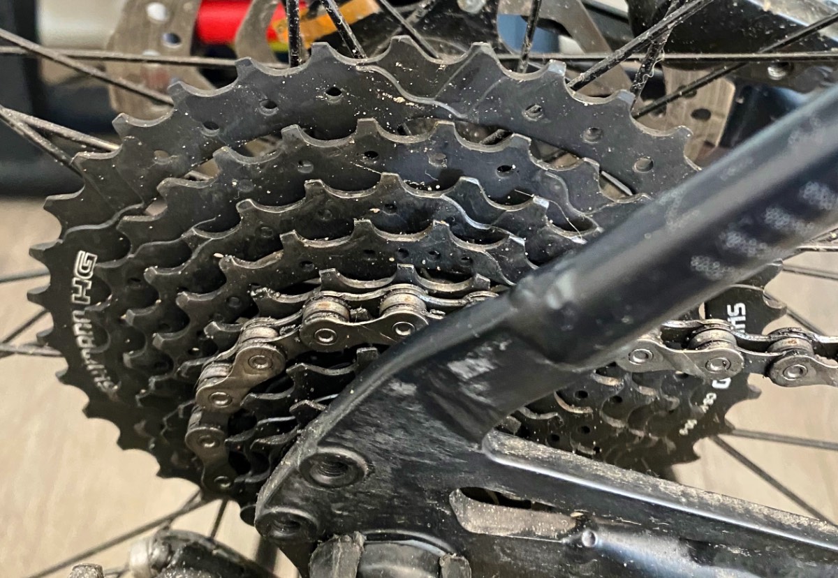

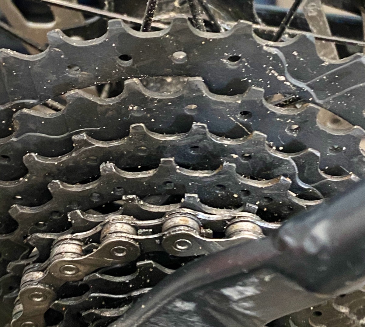

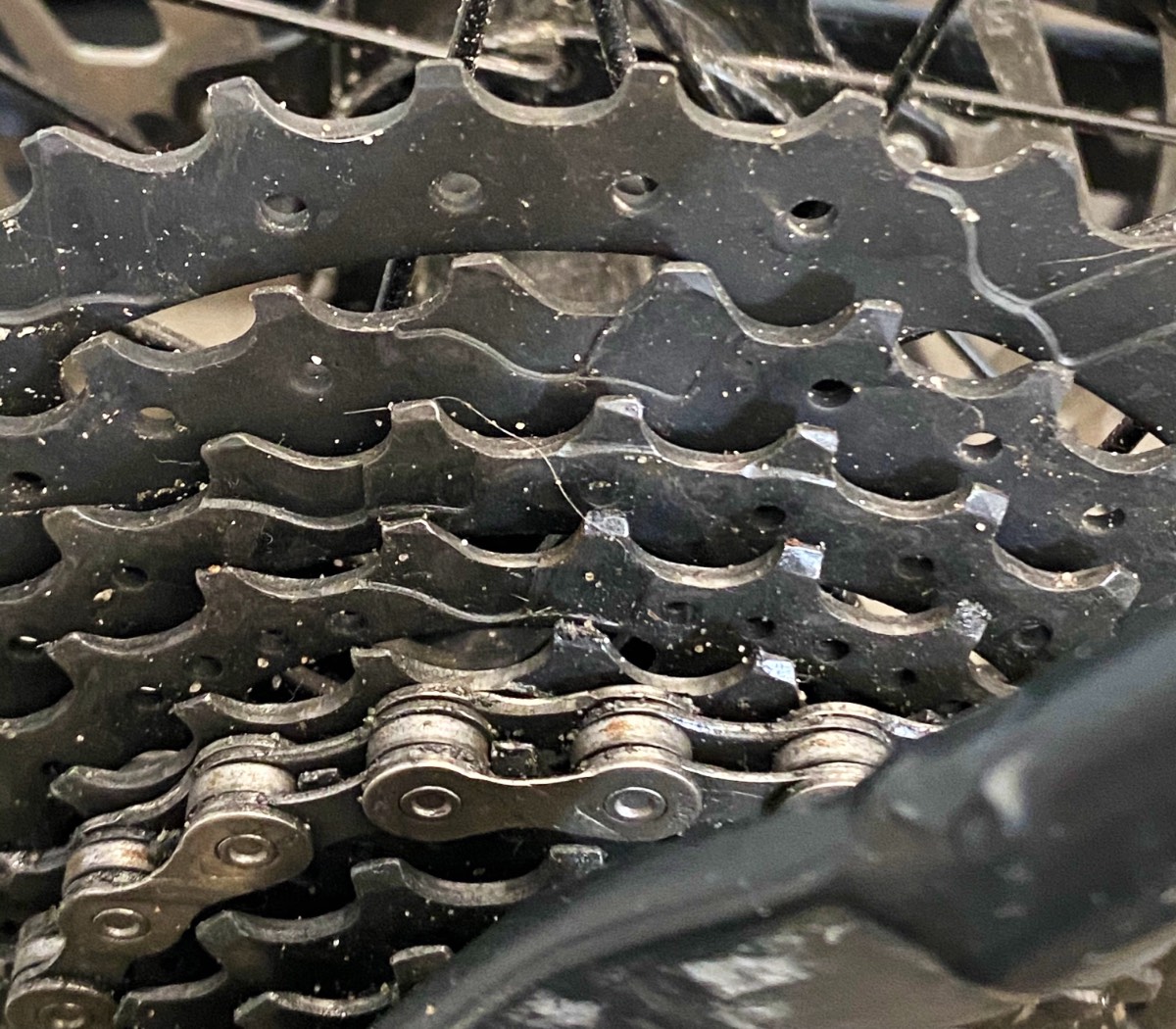

n3wbie Napisano 31 Marca 2021 Autor Napisano 31 Marca 2021 Podrzucam zdjęcie kasety. Będzie problem z przyjęciem nowego łańcucha?
wkg Napisano 31 Marca 2021 Napisano 31 Marca 2021 Zawsze mnie zastanawiało - po co pytać i te całe korowody ze zdjęciami skoro można sprawdzić ? Przeciez nowy łańcuch i tak trzeba będzie kupić a tańszy nie będzie. Tym bardziej, ze masz łańcuch na spinke więc wymiana to chwila moment.
n3wbie Napisano 31 Marca 2021 Autor Napisano 31 Marca 2021 Po co pytać? Dla mnie sprawa nie jest oczywista, jak mam zamawiać łańcuch to wolałbym wiedzieć wcześniej czy kaseta dla kogoś kto sie na tym zna już na pierwszy rzut oka jest do wymiany. Wtedy zamówie od razu łańcuch z kaseta w jednej przesyłce, a tak to dochodzi koszt i czas, a może uda się tego uniknąć. Ja nawet do końca nie rozumiem co oznacza ze kaseta nie przyjmie nowego łańcucha, to znaczy ze się będzie ześlizgiwał?
wkg Napisano 31 Marca 2021 Napisano 31 Marca 2021 Tak, to znaczy, że będzie przeskakiwał na tej samej koronce. Jak mocno depniesz to możesz sobie nogi połamac albo zaryć twarzą w kierownicę bo nagle łańcuch zaczyna się ślizgać po kasecie. Jasne, koszty przesyłki będa mniejsze. Poszukaj w archiwum o jeździe na kilka łańcuchów.
chrismel Napisano 31 Marca 2021 Napisano 31 Marca 2021 Będzie przeskakiwał. Proponuję zamówić komplet jeżeli zamierzasz jeździć dłużej na tym rowerze i napędzie. Jak nie przyjmie - wymienisz. Jak przyjmie - będziesz miał na zapas.
