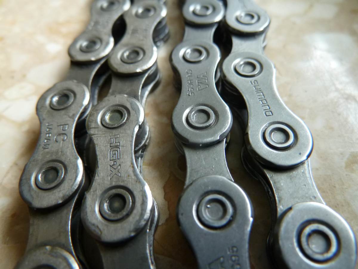

Jan67 Napisano 24 Marca 2021 Napisano 24 Marca 2021 Witam serdecznie.Zakupiłem na allegro łancuch hg95 do mojego roweru.Dzisiaj chcialem zalożyć i okazuje się,że posiada identyczne napisy po obu stronach. Czyżby to była podróbka?
Gość Napisano 24 Marca 2021 Napisano 24 Marca 2021 Miałem już kilka i napisy były tylko po jednej stronie. Mam jeszcze jeden nowy, zapakowany w wersji OEM. Mogę sprawdzić ale dopiero w kolejny weekend. Co jest napisane na ogniwach? Przyszedł w kartonowym pudełku, czy foliowym opakowaniu?
TheJW Napisano 24 Marca 2021 Napisano 24 Marca 2021 HG95 jest kierunkowy, więc napisy powinny być tylko z jednej strony. Czasy mamy dziwne, więc są dwie opcje: 1) komuś faktycznie opłaca się robić podróbki 2) w ferworze walki ktoś w fabryce pomylił pojemniki i wsypał do maszyny same ogniwa z napisami Nie zindziwiłbym się, bo chcąc uzupełnić niedobory na rynku, Majfrendy pewnie po 25 godzin na dobę pracują.

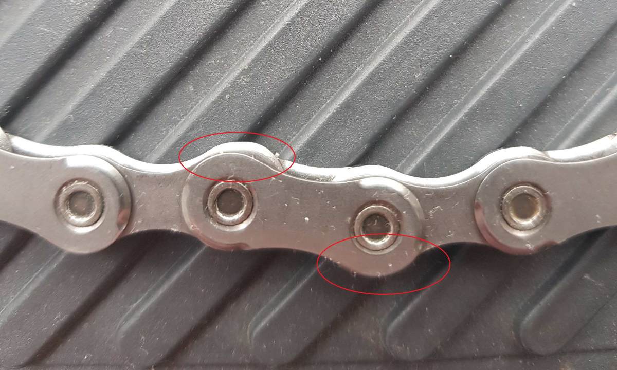

Dokumosa Napisano 24 Marca 2021 Napisano 24 Marca 2021 Jednokierunkowe mają charakterystyczny brak podcięć na plecach... jak jest u Ciebie?
Jan67 Napisano 24 Marca 2021 Autor Napisano 24 Marca 2021 Przyszedł w folii i kartonowym pudełku ze spinką w komplecie.

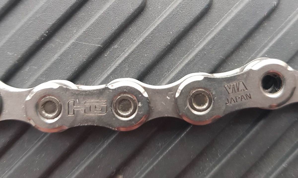

TheJW Napisano 24 Marca 2021 Napisano 24 Marca 2021 Dziwnie to wygląda... Pokaż zdjęcia samego łańcucha z dwóch stron, jak @Dokumosa

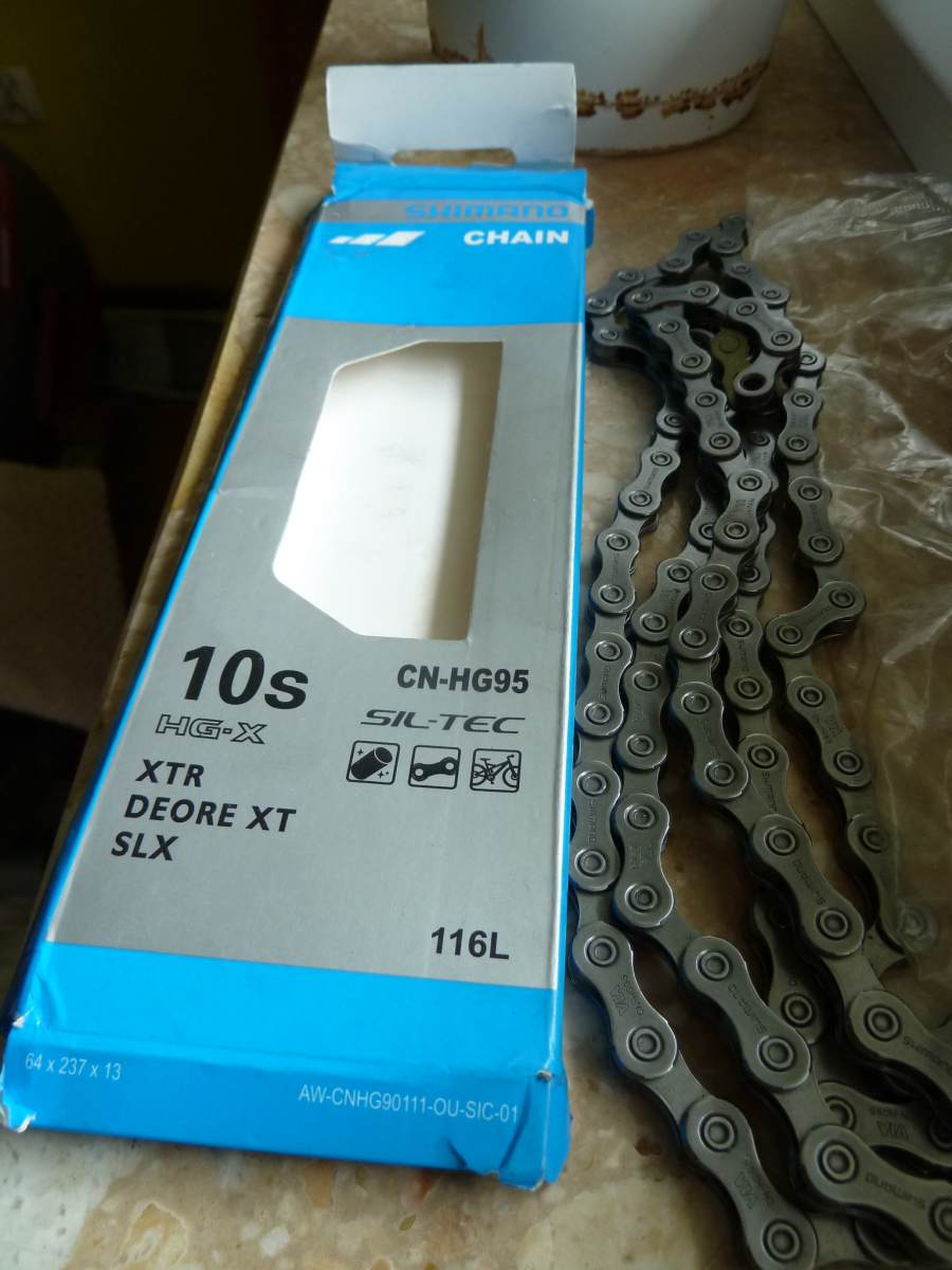

TheJW Napisano 24 Marca 2021 Napisano 24 Marca 2021 W podobnych do tego wyżej też występował, ale mnie zastanowiły dziwna czcionka i brak grafiki "Dyna-Sys"
Gość Napisano 24 Marca 2021 Napisano 24 Marca 2021 A jeszcze dziwniejszy jest napis na dolnej części. HG90... Znalazłem zdjęcie i tutaj jest normalnie HG95...
Jan67 Napisano 24 Marca 2021 Autor Napisano 24 Marca 2021 Łańcuch w komplecie ze spinką.Porównałem ze swoim starym hg95 -po lewej na zdjęciu - z allegro ognwa wyglądaja inaczej ,toporniej ,chociaz waga prawie ta sama.
TheJW Napisano 24 Marca 2021 Napisano 24 Marca 2021 @skom25 Tak, właśnie o tym pisałem i szukałem zdjęć dla porównania. AW-CNHG90111-..., czyli 11-tkowy HG901. Coś komuś nie wyszło skopiowanie opakowania...

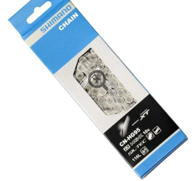

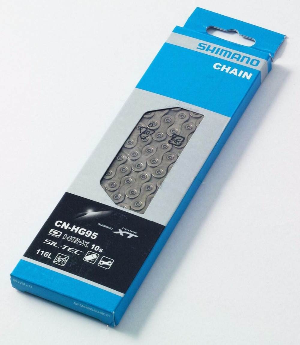

Mod Team safian Napisano 24 Marca 2021 Mod Team Napisano 24 Marca 2021 Z tym kartonikiem to trochę słabo szukaliście SHIMANO łańcuch DEORE XT HG-95 (10rz) – RAV Serwis Łańcuch Shimano Deore XT CN-HG95 10rz. (kastor-bike.pl) @Jan67 Daj no link do aukcji, ciekawa sprawa.

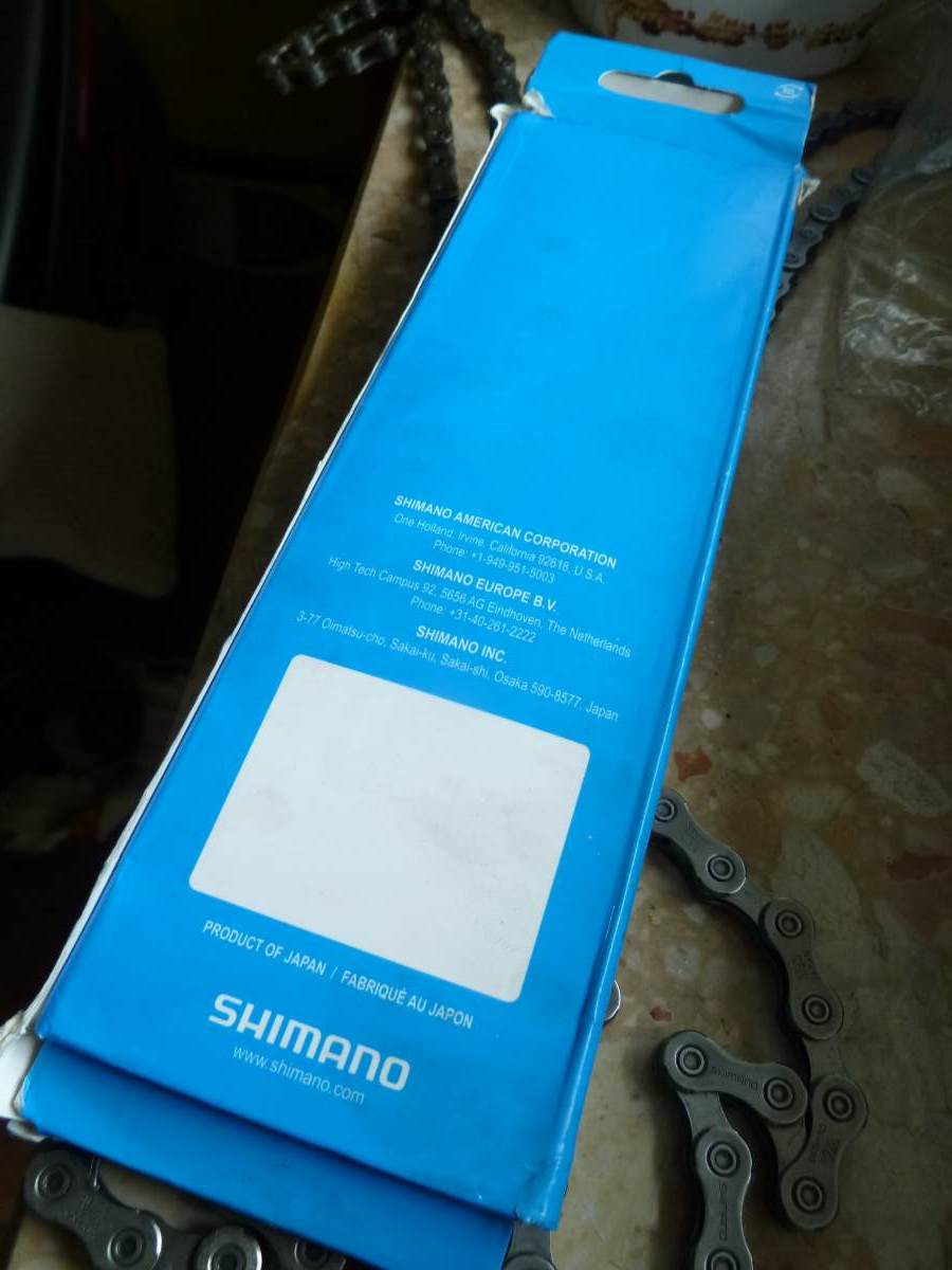

Mod Team safian Napisano 24 Marca 2021 Mod Team Napisano 24 Marca 2021 Jak możesz to wrzuć jeszcze fotkę tylnej strony pudełka.
