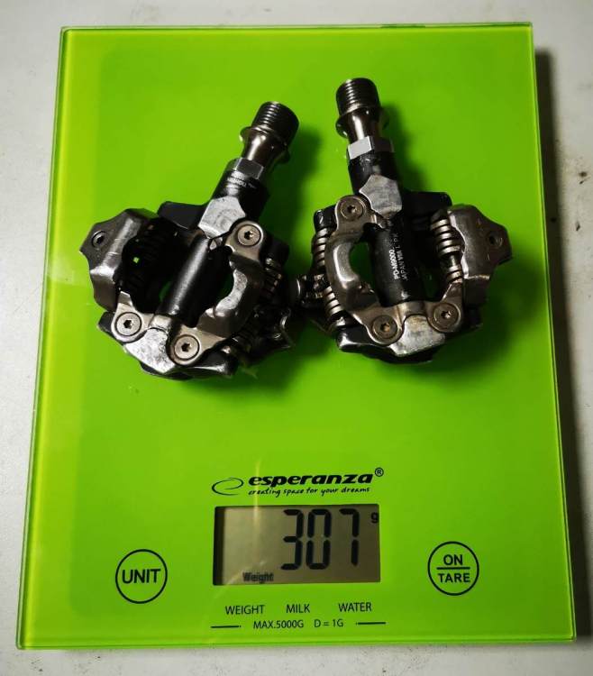

Ostatnio szukałem nowe pedały, które mogłyby zastąpić moje poczciwe ale już lekko zajechane XTR. Pedały wg specyfikacji ważą 310g i szukałem czegoś lżejszego w okolicy 200-250 gram.

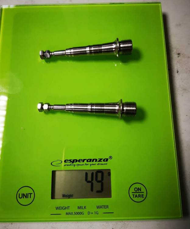

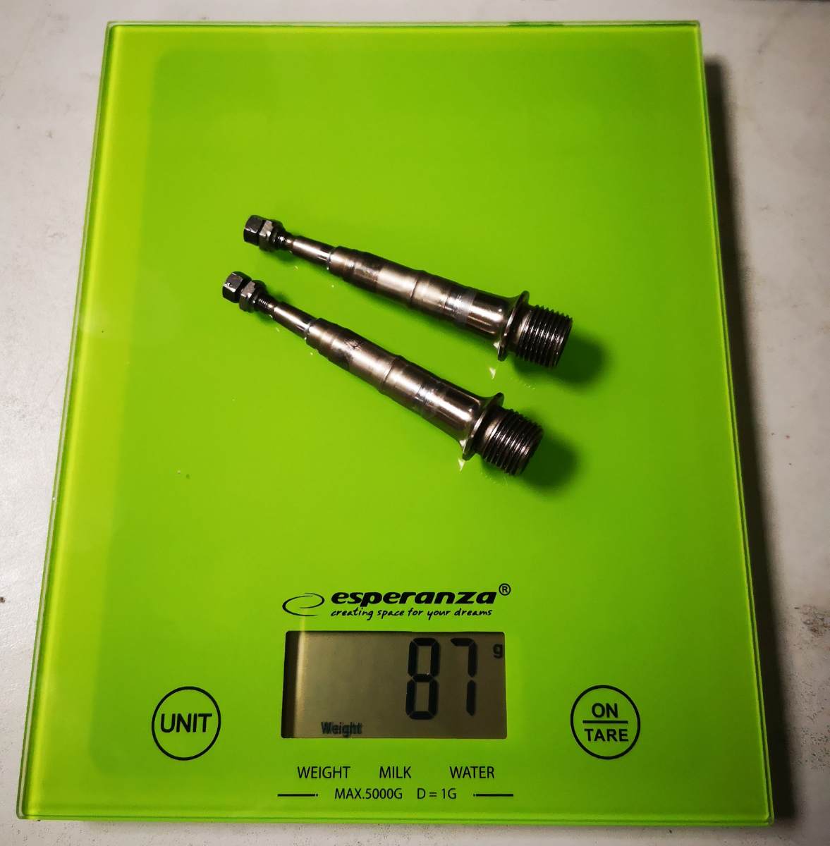

  • wpadły nowe tytanowe osie które odchudziły pedały o ok 40 gram

Waga 268 gramów. Koszt ok 54 euro z przesyłką.

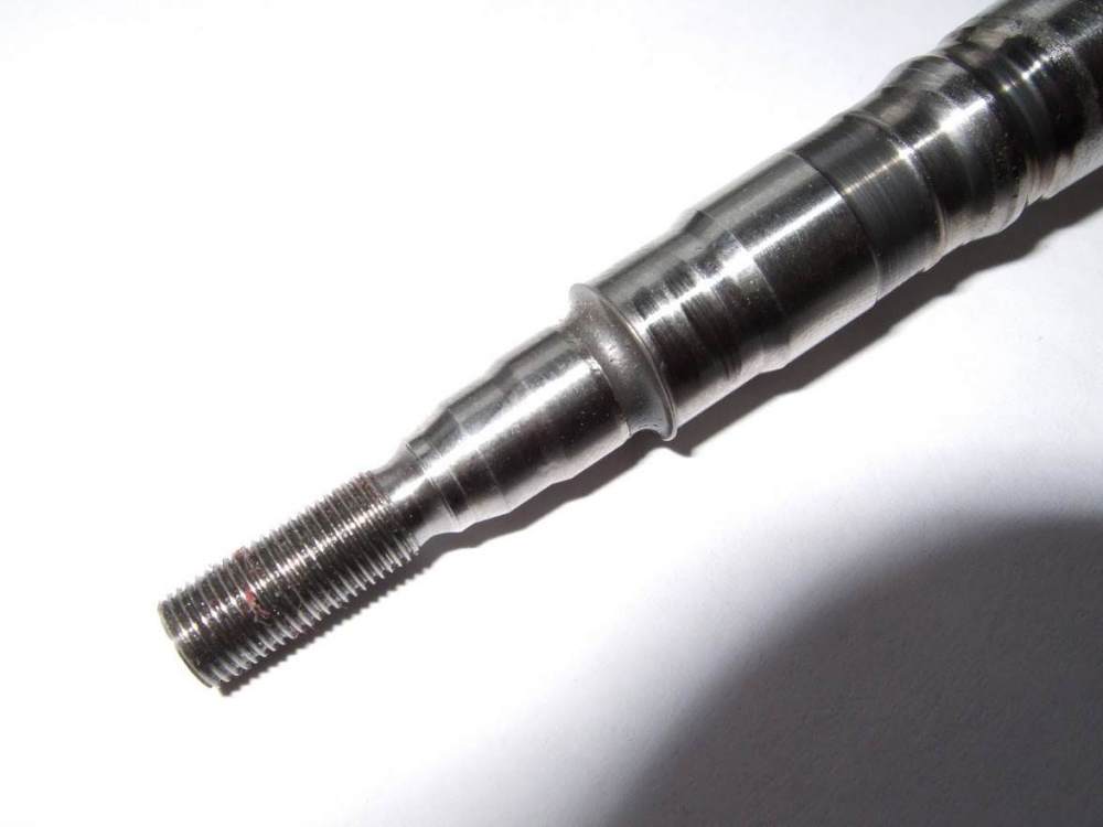

Tym samym masz pedały, które za chwilę złapią olbrzymie luzy, a osie mogą pękać w obrębie bieżni. Nie obraź się, bo piszę to w dobrej wierze ale to niestety nie jest ulepszenie, tylko pogorszenie. Jedna, jedyna na świecie firma oferowała kiedyś sensowne osie tytanowe do pedałów XTR (skończyli na modelu PD-M970) - nazywała się Action Tec, już nie istnieje.
Od reszty odróżniała ją dbałość o oczywiste szczegóły: osie posiadały stalowe bieżnie. Stalowe kulki czy również ceramiczne (jeśli zastosowałeś wersję z azotku krzemu, a nie dwutlenku cyrkonu) wyżłobią ten tytan w moment. Spójrz na zdjęcia jak wyglądały moje osie bodaj po miesiącu. Dla przykładu Shimano w swoich tytanowych bębenkach również stosowało cieniutkie, stalowe bieżnie ale Chińczycy jeszcze chyba do tego nie doszli.
Edytowane przez Punkxtr
  • +1 pomógł 1
Odnośnik do komentarza
Udostępnij na innych stronach
Osobiście doradzałbym Ci wywalenie tych osi. Wiem, człowiek wydaje kupę kasy, ma być fajnie a tu ktoś wyskakuje z takimi informacjami.
Sam bym się wkurzył, ale te osie są po prostu niebezpieczne. Luzy pojawią się na 100%, w dodatku tytan jest zbyt miękki na bieżnie stąd ciągle szlifowany jak na moich zdjęciach w końcu pęknie i można zrobić sobie krzywdę.

Updejt: oficjalnie dzisiaj tytanowe ośki skończyły swoją kadencję.
Po ok 1k km już widać zużycie i zrobiły się spore luzy. Może nie ma takich wielkich wżerów jak na zdjęciach powyżej ale już nie będę ryzykował dalszej jazdy na tym. W smarze pojawił się brokat i opiłki metalu więc wróciłem do starych osi stalowych.

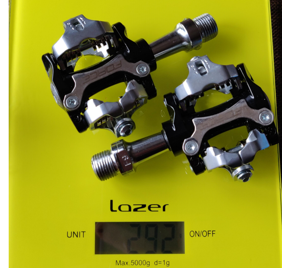

W dniu 24.04.2021 o 17:56, pinok napisał:
Force Pedały SPD MTB - 229zł...
Niebezpieczny złom. W poszukiwaniu lekkich SPD wybrałem bontragery, czyli ten sam pedał tylko robiony dla Treka. Śliczne, czerwone, lekki. I tak niebezpieczne, że głowa mała. Przez LATA SPD Shimano nie zawiodły mnie nigdy. Bontragery blokowały blok raz na tydzień, raz na dwa. Czasem się wypinasz, czujesz normalne kliknięcie a stopa jest trzymana przez pedał pod kątem. Problem występuje tak samo w fabrycznych blokach Bontragera jak i Shimano 51.

Potwierdzam - force są niebezpieczne. Rok temu niemal przez nie straciłem życie na singlu/półce skalnej. Wiem że stary temat ale chyba warto odpisać. Nie polecam. Choć co do trwałości nie mam większych zastrzeżeń - trzy lata działały. Do puki blokowanie się pedałów miało miejsce na naszych trasach w Polsce to kij - tu się po półkach skalnych nie jeździ. Ale już w Alpy, Dolomity dały mi aż za mocno do myślenia...
