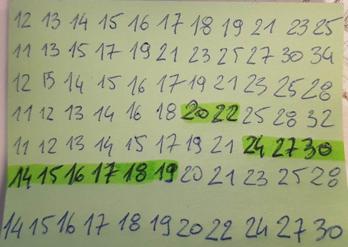

abdesign 444 Napisano 26 Lutego Udostępnij Napisano 26 Lutego W zasadzie pytanie zawarte jest w zdjęciu... zadziała tak poskładana kaseta? (sklejałbym 3 ultegry) 1 Cytuj Odnośnik do odpowiedzi Udostępnij na innych stronach
Mod Team bogus92 382 Napisano 26 Lutego Mod Team Udostępnij Napisano 26 Lutego Zadziałać zapewne zadziała. Pytanie co na to przerzutka i jak będzie wyglądała jakość zmiany przełożeń. Jeśli masz je w ręce to zawsze można sprawdzić na rowerze jak to zagada. Cytuj Odnośnik do odpowiedzi Udostępnij na innych stronach
abdesign 444 Napisano 26 Lutego Autor Udostępnij Napisano 26 Lutego (edytowane) Przerzutki to się nie boję, bo ten finalny łuk kasety dość rozsądnie mi wychodzi... Nie tu na pewno nie mam obaw, zwyczajnie tor ruchu wózka jest dobry przy tej kombinacji, bo zamyka się w krzywych "legalnych" kaset. Dalej to będzie bardzo gładka ciasna przyjemna kaseta, oczywiście hipotetycznie - o ile fazy zębatek się nie rozjadą i zamiast dobrej kasety wyjdzie cykadełko. Tak już uściślając to mam obawy na styku dwóch pająków - w tym miejscu: 22-24 bo taki w "legalnej przyrodzie" shimanowych kaset nie istnieje... W ręce to niestety nie mam jednej z tych kaset... jeszcze. Edytowane 26 Lutego przez abdesign Cytuj Odnośnik do odpowiedzi Udostępnij na innych stronach
uzurpator 134 Napisano 26 Lutego Udostępnij Napisano 26 Lutego http://uzurpator.com.pl/new_blog/documents/Kaseta_po_swojemu.html Cytuj Odnośnik do odpowiedzi Udostępnij na innych stronach
abdesign 444 Napisano 4 Marca Autor Udostępnij Napisano 4 Marca Gdyby komuś się miało przydać to sekwencja zębów na styku niewystępującym u Shimano w naturze czyli 22-24 jest naturalna - pasuje i "kaseta chodzi" bardzo płynnie. Cytuj Odnośnik do odpowiedzi Udostępnij na innych stronach
twojastara 52 Napisano 21 Marca Udostępnij Napisano 21 Marca Jak będziesz rzeźbił to taki tip: zwężając ten szeroki ząbek na wieńcach kaset shimano HG można je potem obracać dowolną stroną; Co to daje? Można wtedy mieszać zębatki z różnych układów/stopniowań tak, żeby rampy/nacięcia hyperglide układały się w logiczny sposób (i poprawiając płynność przerzucania) powodzenia Cytuj Odnośnik do odpowiedzi Udostępnij na innych stronach
