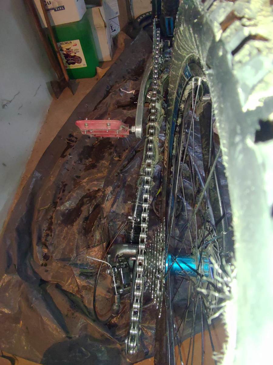

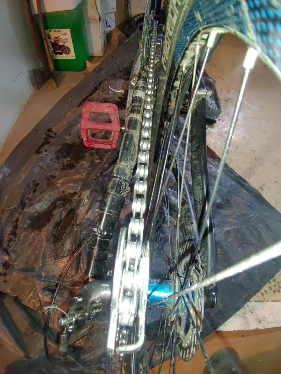

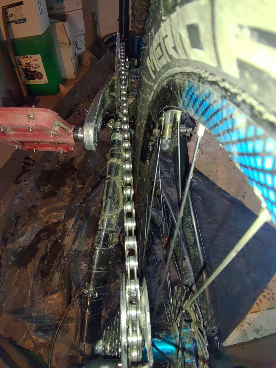

Cycek Napisano 14 Lutego 2021 Autor Napisano 14 Lutego 2021 Rama https://drive.google.com/file/d/1cYjRu6ch1IXHXdlMcXiKPaC3UK_iaRNn/view?usp=sharing https://drive.google.com/file/d/1c_POiJCYVCLO3pbcp7syw-LgMJXV05E2/view?usp=sharing https://drive.google.com/file/d/1cZ6N8HySfnQulUiT3fM2msXQxTvoT2Ju/view?usp=sharing Linia łańcucha 1x1 idzie prosto Linia łańcucha 2x1 idzie po skosie. Linia łańcucha 2x9 idzie po skosie mocno ? (nwm dlaczego ale nie można kręcić na tym przełożeniu pedałami do tyłu )

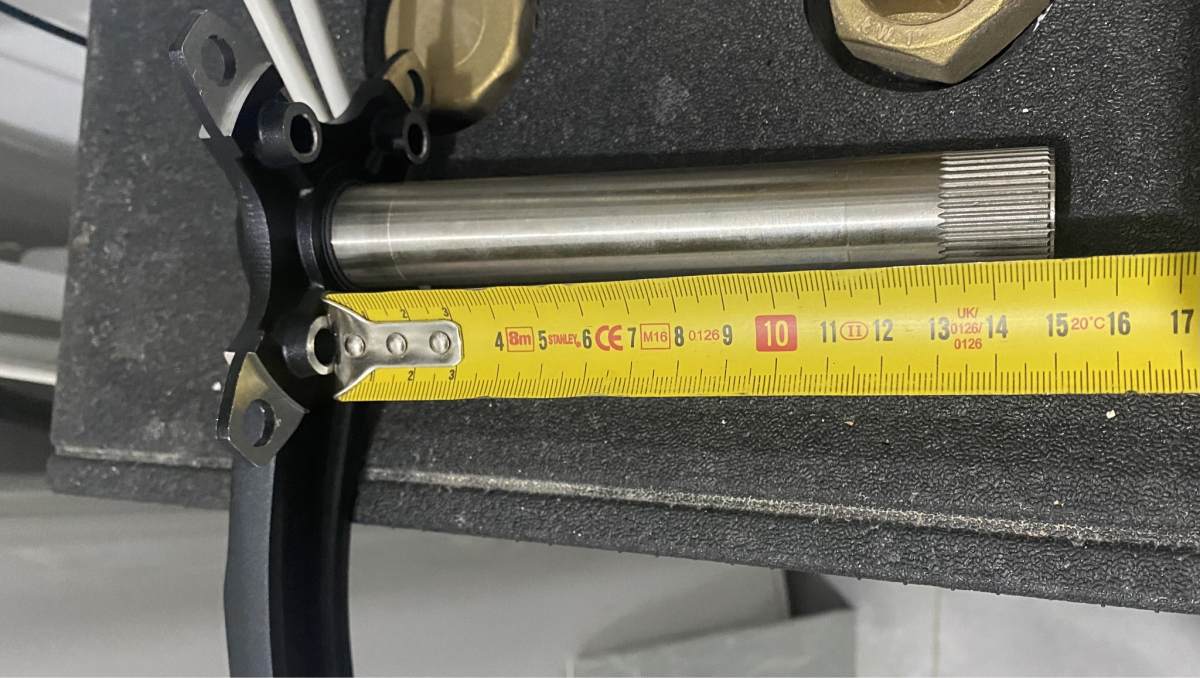

Cycek Napisano 15 Lutego 2021 Autor Napisano 15 Lutego 2021 Jakiej długości jest,, oś ,, w korbie pod mufę 83mm?
abdesign Napisano 15 Lutego 2021 Napisano 15 Lutego 2021 Suma = Mufa 83mm + podkładki 3x2,5mm + łożyska zewnętrzne 2x10,25mm + długość wieloklinu do poznania którego musiałbym zdjąć lewe ramię... nie chce mi się. Poszukasz znajdziesz.
