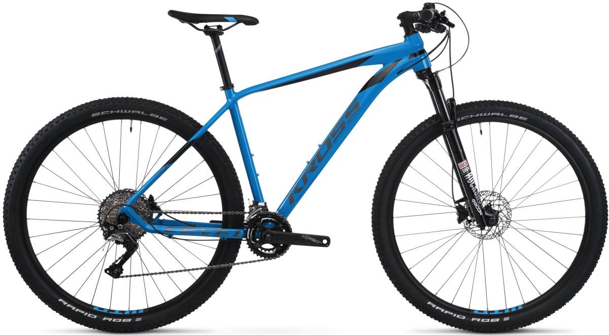

Artur44 Napisano 30 Stycznia 2021 Napisano 30 Stycznia 2021 Witam, chciałbym się dowiedzieć co trzeba wymienić jak najmniejszym kosztem w rowerze kross level 7.0 2020 korba fsa 2x11 żeby przerobić napęd na 1x11. Czy da radę tylko tarczę wymienić i wyciągnąć przerzutkę? Dziękuję za odpowiedź
Mod Team sznib Napisano 30 Stycznia 2021 Mod Team Napisano 30 Stycznia 2021 Demontujesz przerzutkę, manetkę, pancerz i linkę. Ściągasz korbę i wykręcasz zębatki. W miejsce większej trzeba zębatkę Narrow Wide zamontować. Potem łańcuch dostosować do zębatki, jak będzie innego rozmiaru niż stara.
Artur44 Napisano 31 Stycznia 2021 Autor Napisano 31 Stycznia 2021 A jaką zębatkę powinienem kupić? 32,34,36?Oryginalnie duża ma 36
KSikorski Napisano 31 Stycznia 2021 Napisano 31 Stycznia 2021 Pytanie czy chcesz się pozbawić biegów twardych czy biegów miękkich. Jeśli chciałbyś pozostawić zakres zbliżony do obecnego to musiałbyś też wymienić kasetę i przerzutkę.
Artur44 Napisano 31 Stycznia 2021 Autor Napisano 31 Stycznia 2021 Wymiana kasety i przerzutki nie wchodzi w grę. Czy jak kupię tarczę 34t to muszę wymienić łańcuch?
Mod Team bogus Napisano 31 Stycznia 2021 Mod Team Napisano 31 Stycznia 2021 Nie, możliwe, że nie będziesz musiał go nawet skracać, a jeśli tak to maksymalnie o dwa ogniwa.
Artur44 Napisano 31 Stycznia 2021 Autor Napisano 31 Stycznia 2021 A po czym mam poznać to że ewentualnie mam go skrócić czy nie?
KSikorski Napisano 31 Stycznia 2021 Napisano 31 Stycznia 2021 https://si.shimano.com/#/pl/DM/MBRD001 Tu masz instrukcję.
Mod Team bogus Napisano 31 Stycznia 2021 Mod Team Napisano 31 Stycznia 2021 @Artur44 w dużym uproszczeniu i skrócie jeśli łańcuch na najmniejszej zębatce kasety będzie luźny.
