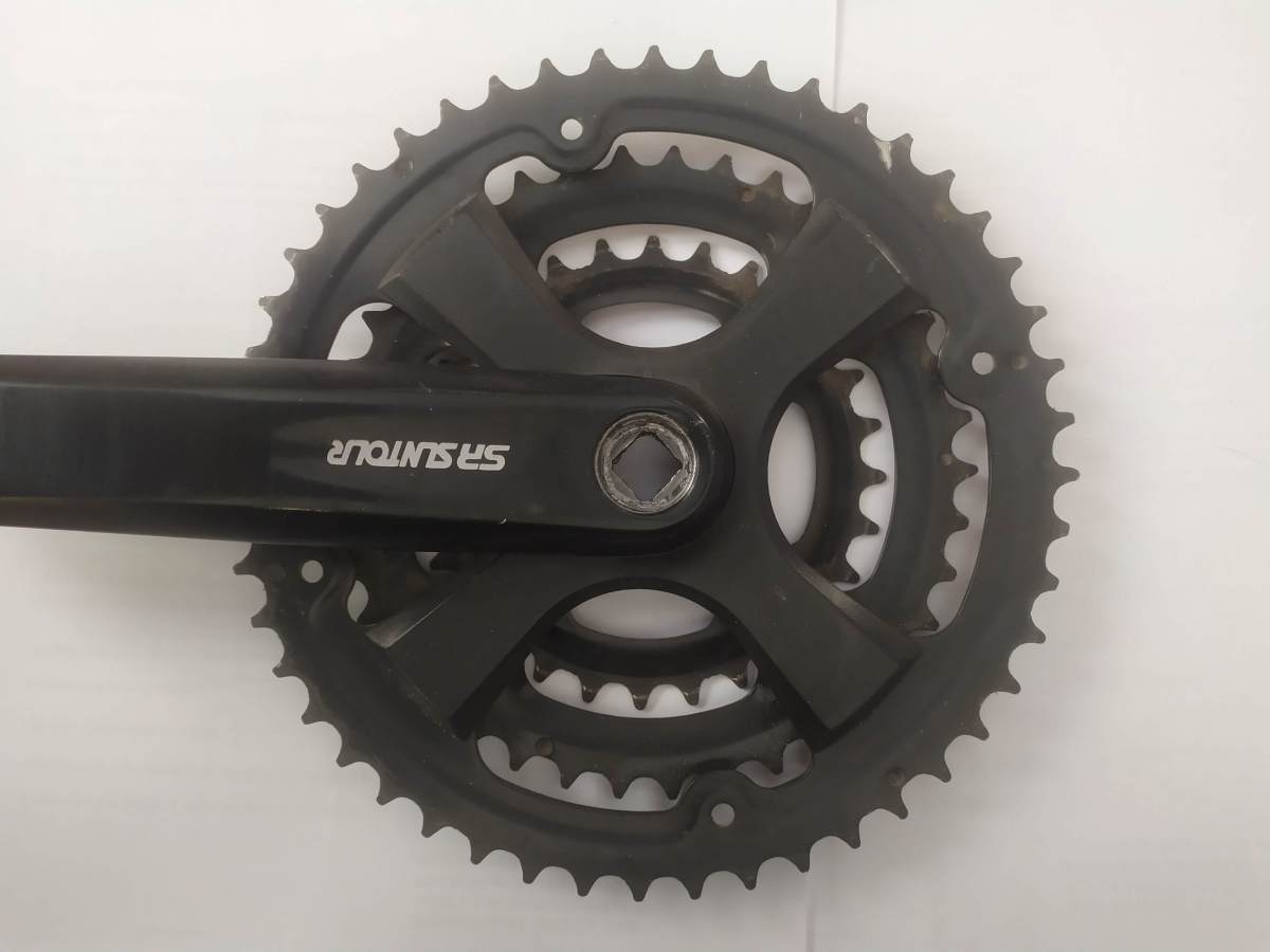

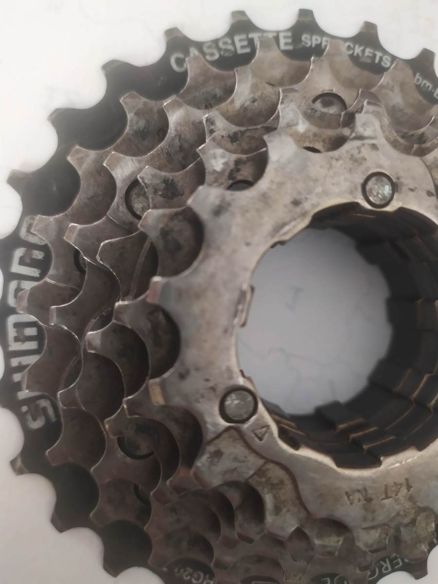

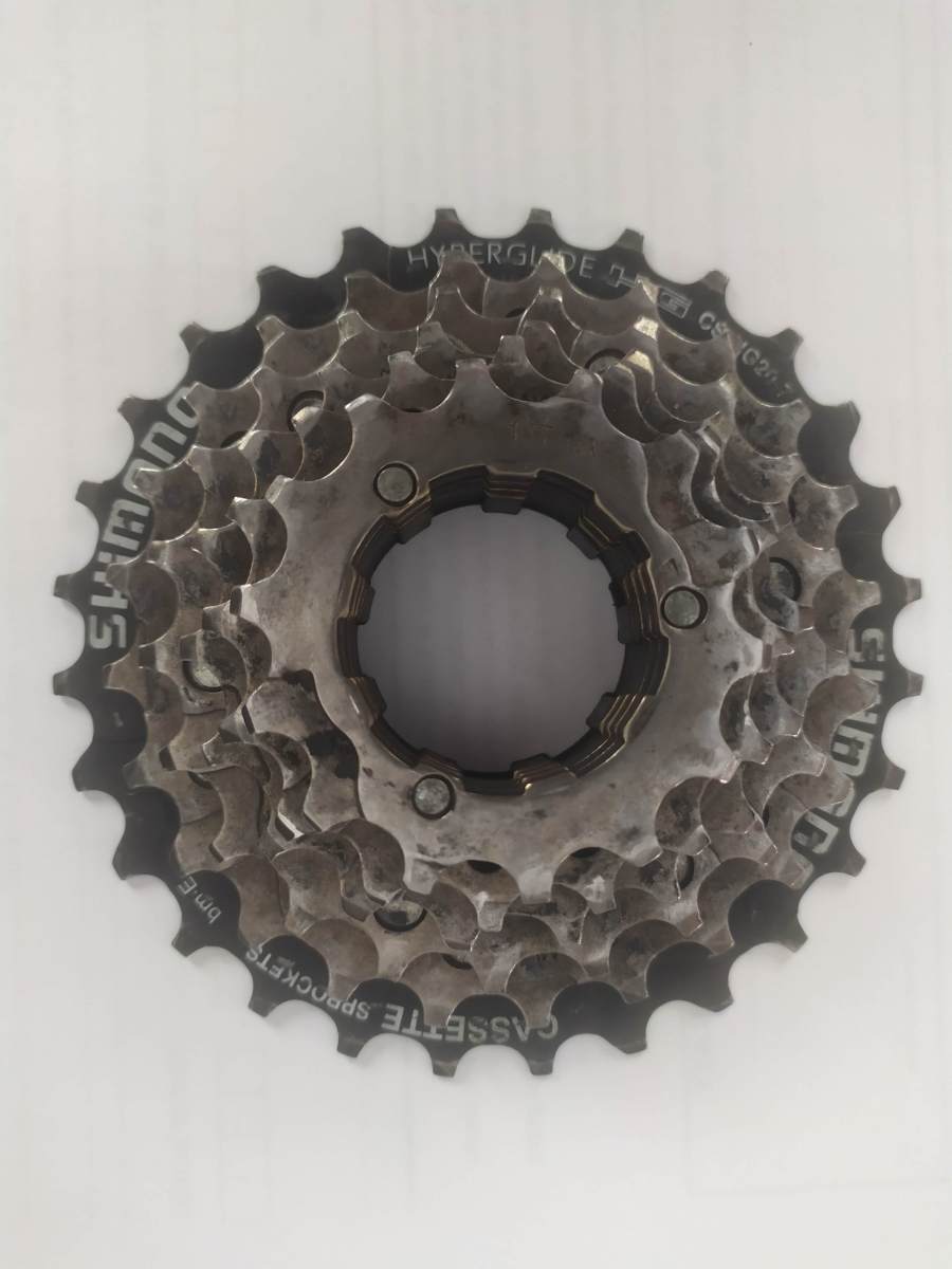

mz66 Napisano 21 Stycznia 2021 Napisano 21 Stycznia 2021 Witam Wszystkich i pozdrawiam. Pojawiły mi się problemy z rowerem dlatego tu jestem. Rower to Kross Trans Pacific model 2016 r. Mam go 4 lata, w tym roku w związku z pandemią i dużymi ograniczeniami moich aktywności przerzuciłem się na rower. Na wiosnę był w serwisie i wymieniono łańcuch. Od tam tej pory zrobiłem ponad 3000 km. i zaczął przeskakiwać mi łańcuch na 2 najmniejszych zębatkach z tyłu. Postanowiłem, że sam to naprawie, zacząłem trochę czytać o rowerach, zakupiłem narzędzia, ale to trochę mało. Potrzebuję konsultacji eksperta. Moja kaseta i korba wygląda jak na zdjęciach, przymiar wchodzi w łańcuch z 1. Przeczytałem, że w takiej sytuacji powinienem wymienić cały napęd, suport nie ma luzów na boki, więc chyba ok. Zakupiłem: Shimano CS-HG200-7 12-28T kaseta + łańcuch YBN S8, było Shimano Altus CS-HG20-7 12-28T + YBN S8 oraz korbę : SHIMANO ALTUS FCM-311 48X38X28 175 MM, było SR Suntour XCC 48/38/28T. Nie wiem czy tak naprawdę muszę to wszystko wymieniać, a jeśli tak to czy te komponenty będą współpracować. W zeszłym roku zrobiłem ok. 5000 km. i chyba już tak będę robił, wiec chciałbym kupić dobre części. Na samym początku kupiłem kasetę i łańcuch, jak zacząłem czytać to raczej niska półka (mogę je zostawić córce, która jeździ okazjonalnie a ma taki sam rower, tylko damkę), korba jest podobno bardzo dobra, stara miała 170 długości a ta 175, ale ja jestem wysoki i to podobno nawet lepiej. Proszę o radę co zrobić, czy wymieniać wszystko, czy to co kupiłem zamontować. Korbę mogę jeszcze zwrócić, jak ją zostawię to dać tę kasetę z łańcuchem co już kupiłem, czy kupić lepszy komplet jak tak to jaki. Przerzutek nie chcę zmieniać, czyli zostawiam kasetę 7 biegową, jeżdżę generalnie z przodu na dużej tarczy, a z tyłu na dwóch najmniejszych.
Mihau_ Napisano 21 Stycznia 2021 Napisano 21 Stycznia 2021 W manualu korby masz podaną długość osi suportu jaka powinna być zastosowana. Sprawdź, porównaj z tym co masz i ewentualnie wymień suport. Osobiście kupiłbym też łańcuch jakiejś "normalnej" firmy A jeśli chodzi o zdjęcia to kaseta już wyjechana ale korba powinna jeszcze pośmigać

seraph Napisano 21 Stycznia 2021 Napisano 21 Stycznia 2021 Nie wrzuciłeś zdjęć najmniejszych zębatek, ale i tak z tego co widać to kaseta raczej na złom. Korba jest ok to jak chcesz to zmień samą kasetę i łańcuch, ale łańcuch jak wyżej - KMC X8 jest bardzo dobry.

mz66 Napisano 21 Stycznia 2021 Autor Napisano 21 Stycznia 2021 Dzięki za rady. Czyli stara korba, łańcuch nowy KMC X8, a kasetę tę co mam czy kupić jakąś lepszą ?
Mod Team bogus Napisano 21 Stycznia 2021 Mod Team Napisano 21 Stycznia 2021 Kaseta pokroju HG-41 spokojnie wystarczy. Korba jeśli nie jest zajechania to może zostać.
