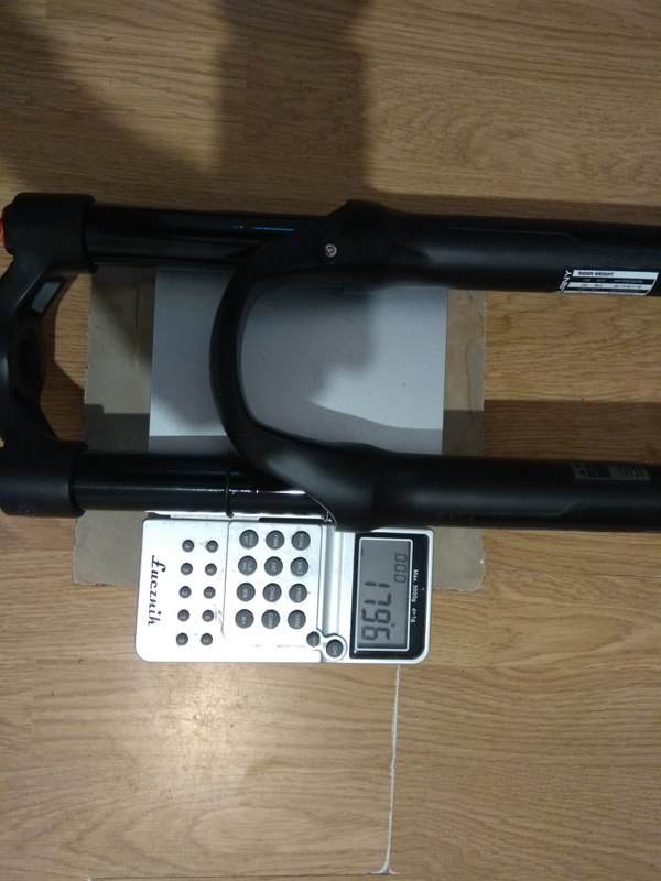

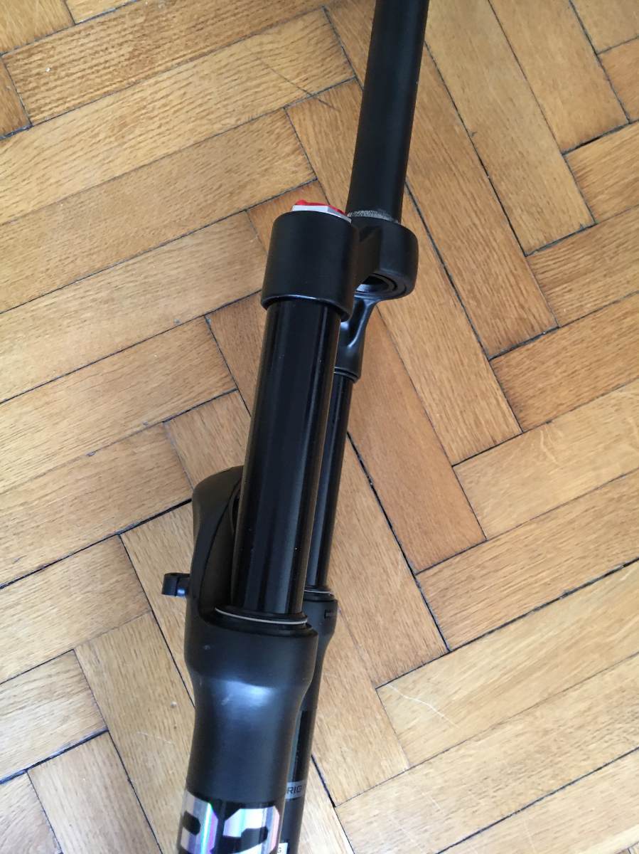

wrns Napisano 24 Grudnia 2020 Napisano 24 Grudnia 2020 Kontynuuję temat zakupu amortyzatora Bolany z Aliexpress https://www.forumrowerowe.org/topic/247420-amortyzator-przedni-rs-santour-m3030-czy-warto-go-serwisowa%C4%87/?tab=comments#comment-2255926 Właśnie dzisiaj go odebrałem od kuriera DHL. Dopłaciłem 83 zł. Razem to wyniosło 484 zł. Nawet deczko mniej niż myślałem. Sam VAT, a brak dodatkowych opłat manipulacyjnych. Wczoraj pani od ceł zadzwoniła i bardzo grzecznie pytała o zawartość. Czas realizacji – zamówienie 18.12.2020 , dostawa 24.12.2020. Sześć dni. Jak z Chin to super szybko. Pierwsze wrażenie, same plusy. Od opakowania do zawartości, czyli samego amortyzatora. Robi wrażenie naprawdę solidnie i precyzyjnie wykonanego widelca. Chyba i dobrze jest naoliwiony i nasmarowany bo nawet ślady na goleniach są. Żadnych zewnętrznych usterek, uszkodzeń, rys nie zauważyłem. Wstępnie działa, ugina się i nawet blokuje na ABS+. Teraz kolej na przegląd zerowy. Zobaczę, czy wnętrze zrobi na mnie tak pozytywne wrażenie. A potem i to raczej na wiosnę, żona go przetestuje, a o wynikach poinformuję. Strona z której zakupiłem amortyzator https://pl.aliexpress.com/item/1005001297486001.html?spm=a2g0s.9042311.0.0.5edc5c0fAAuHgi

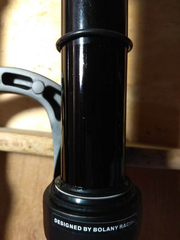

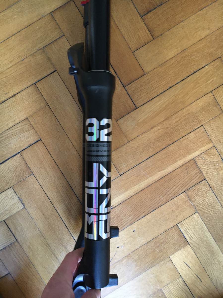

Gość Napisano 24 Grudnia 2020 Napisano 24 Grudnia 2020 1 minutę temu, wrns napisał: Chyba i dobrze jest naoliwiony i nasmarowany bo nawet ślady na goleniach są. No chyba że rzyga olejem, bo go jakoś podejrzanie dużo, nawet jak na świeży montaż. Tak czy inaczej, gratuluję odwagi i w sumie chętnie zobaczę co jest w środku. Mi najbardziej podoba się naklejka "Designed by Bolany Racing"

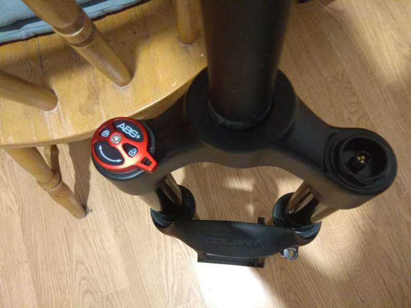

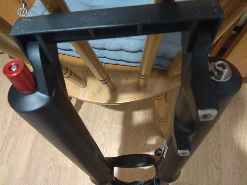

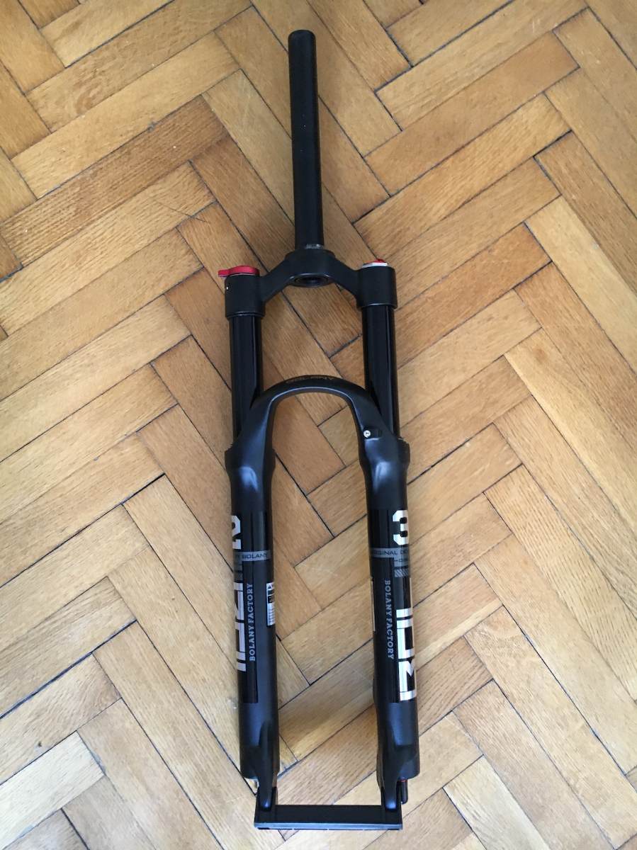

Mod Team durnykot Napisano 24 Grudnia 2020 Mod Team Napisano 24 Grudnia 2020 Patrzę i widzę dziwny mix goleni dolnych z RSa z koroną Manitou . Możesz zrobić zdjęcie od góry z widocznymi regulacjami? To ma jakiś manual serwisowy? Ślady oleju na goleniach są dosyć dziwne.

CYBER1 Napisano 24 Grudnia 2020 Napisano 24 Grudnia 2020 2 godziny temu, skom25 napisał: No chyba że rzyga olejem, bo go jakoś podejrzanie dużo, nawet jak na świeży montaż. Tak czy inaczej, gratuluję odwagi i w sumie chętnie zobaczę co jest w środku. Mi najbardziej podoba się naklejka "Designed by Bolany Racing" Rzyga tak samo jak Rock Shox.
wrns Napisano 24 Grudnia 2020 Autor Napisano 24 Grudnia 2020 Po świętach wezmę się za jego przegląd zerowy, to na pewno więcej uwag będzie. Jest trochę problem z dokumentacją serwisową. Naciskam na kitajca, aby coś dosłał. Coś tam obiecał. Ewentualnie coś na wzór mojego Manitou Machete zerówkę zrobię. Trochę cierpliwości. Na razie było rozpakowanie przesyłki. Tym śladom oleju na goleniach przyjrzę się. Na razie przetarłem szmatka, po pompowałem trochę i wygląda że jest ok.
Mod Team durnykot Napisano 24 Grudnia 2020 Mod Team Napisano 24 Grudnia 2020 Pokrętło tłumienia z Manitou- starszy typ tłumika ABS+ . Jeśli faktycznie ten tłumik jest w środku to jest dobrze.W sumie demontaż i montaż to kwestia kilku minut ,ale warto się upewnić przed wyjęciem.

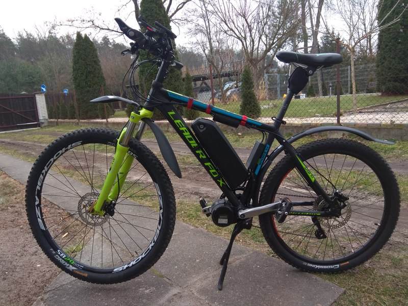

wrns Napisano 28 Marca 2021 Autor Napisano 28 Marca 2021 To jest konstrukcja podobna do Sr Santour XCM i XCR na smar a nie na olej. Ja nie rozpaczam. Ostatnio serwisowałem oba, stary mój XCM i córki XCR. Oba sprężynowe. Po ponad 5 latach eksploatacji, mój XCM po przejechaniu grubo ponad 20tyś km, jak nowy. XCR podobnie. Ani śladu rdzy czy czegokolwiek innego złego. Wystarczało tylko dbać. Myślę, że z amorkiem Bolany żony będzie podobnie. Tym bardziej że pewnego doświadczenia ciągle nabywam i wszystkie części do serwisu już mam. Z tulejkami plastikowymi włącznie. A różnica co do amortyzacji jest mocno odczuwalna. Jeżdżę na Shockblaze z Manitou Machete i na nowym składaku ebiku ze starym XCM-em. Szkoda że już na ali nie ma go z polskiego magazynu. Kupiłbym od ręki. Na zdjęciu składak ebik, na ramie Leader Fox i z kołami 26" tył i 29" przód. Silnik Bafang BBS02. Rewelacja!!!. Efekty trakcyjne i geometrii przeszły moje najśmielsze oczekiwania. Stary XCM jak najbardziej się przydał i zainspirował nietypowe rozwiązanie wzorowane na TREKu 69er.
