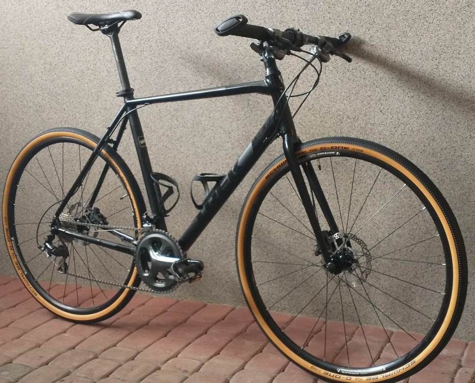

JimmyLong Napisano 21 Listopada 2020 Napisano 21 Listopada 2020 Zacznę od krótkiego opisu samego siebie i mojego roweru. Pochodzę z okolic Nowego Targu (Podhale), gdzie w dużej jeżdżę po ścieżkach rowerowych i drogach, o zróżnicowanym nachyleniu. W tym roku udało mi się zrobić 1500 km, głównie na rowerze który opiszę poniżej. Myślę ważne wspomnieć, że mam ponad 190 cm wzrostu i ważę także bardzo dużo, obecnie 112 kg. Mój rower, którego dotyczy temat: Trek Zektor 3 Napęd 2x10, Shimano 105 (przód i tył), manetki Tiagra, Korba FSA Vero 50/34, kaseta Shimano CS-HG500-10 Z wyżej wymienionych podzespołów planuje wymianę: korby wraz z wkładem suportu oraz kasetę. Mechanizm korbowy chce wymienić ponieważ obecną w systemie na kwadrat ma tendencję do wygnania się, przez co ocieram o przednia przerzutkę. Osobiście skłaniałem się do zakupu korby shimano Sora - głównie ze względu na cenę oraz wygląd, ale z tego co mi widomo jest ona pod układ 2x9. Jaka korbę możecie mi polecić? Za wymiana korby idzie także wymiana suportu, tu także czeka na propozycje. Ewentualnie rozważam także upgrade oparty na podzespołach które obecnie posiadam tzn. jeśli byłby jakiś sposób aby pozbyć się problemu ocierania poprzez np. wymianę samego suportu na jakiś lepszy. Kolejnym elementem, który chce zmienić jest kaseta. Obecna 11x25, kompletnie nie nadaje się dla mnie na tereny w których jeżdżę. Myślę o wymienia na 11x34. Tu także prosił bym o propozycję jaka wybrać. Ostatnim, myślę ważnym punktem jest budżet. Nie mam ściśle założonego, chce po prostu aby całość była zoptymalizowana pod mój rower i moja wagę. Oczywiście chciałbym to zrobić jak najtaniej ale jestem świadomie, że najtańsze komponenty po prostu nie sprawdza się dla mnie.

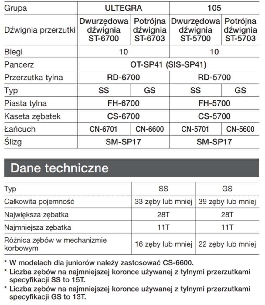

abdesign Napisano 22 Listopada 2020 Napisano 22 Listopada 2020 Korbę bierz Tiagrę fc-4700 wygląda przecież identycznie jak sora r3000 (która też zadziała, tylko to żadna oczędność bo kosztują niemal tyle samo). Możesz też używać korb 11s do napędu 10x. Co do kasety, zapomnij przy rd-5700 z krótkim wózkiem o kasecie 11-34... raczej celuj najlepiej w 12-28, 11-28 w sumie też. Ewentualnie w 11-30 mając na uwadze martwy bieg 50x30. Gdybyś miał wózek gs to kaseta 11-32 daje radę ale nie działa to... bezszelestnie - trochę już kuleje.

remover Napisano 6 Grudnia 2020 Napisano 6 Grudnia 2020 8 godzin temu, JimmyLong napisał: Manetke także mam tiagra 10 biegową. Chyba nie. Tiagra 4700 10x to jest grupa która jest kompatybilna tylko ze sobą. Jakbyś mial manetki tiagry, to reszta powinna też być tiagry. PS. A miejscowa "Kompatybilność napędów" sugeruję że krótki wozek z przedłużaczem haka obsłuży kasetę 34.
JimmyLong Napisano 6 Grudnia 2020 Autor Napisano 6 Grudnia 2020 33 minuty temu, remover napisał: PS. A miejscowa "Kompatybilność napędów" sugeruję że krótki wozek z przedłużaczem haka obsłuży kasetę 34. Mógłbyś rozwinąć, bo nie za bardzo wiem o co tutaj chodzi. Byłbym wiedzięczny za podesłanie produktu o jaki chodzi
remover Napisano 6 Grudnia 2020 Napisano 6 Grudnia 2020 Godzinę temu, JimmyLong napisał: Mógłbyś rozwinąć, bo nie za bardzo wiem o co tutaj chodzi. Byłbym wiedzięczny za podesłanie produktu o jaki chodzi Kompendium kompatybilności Cytat P - Mam taką swoją fanaberię i chciałbym złożyć napęd 11 rzędowy z tyłu na klamkomanetkach szosowych zależy mi żeby kaseta miała zakres 11-40 bądź 11-42.O - Śmiało można założyć kasetę 11-36 lub nawet 11-40 do przerzutek szosowych. 11-40 po niewielkiej modyfikacji, obniżeniu haka przerzutki. Te wspomniane wyżej "przerzutki szosowe", które obsłużą 11-40 to pewnie średni wózek, ale może z krótkim uda się 34 lub 32. Hanger extender.
