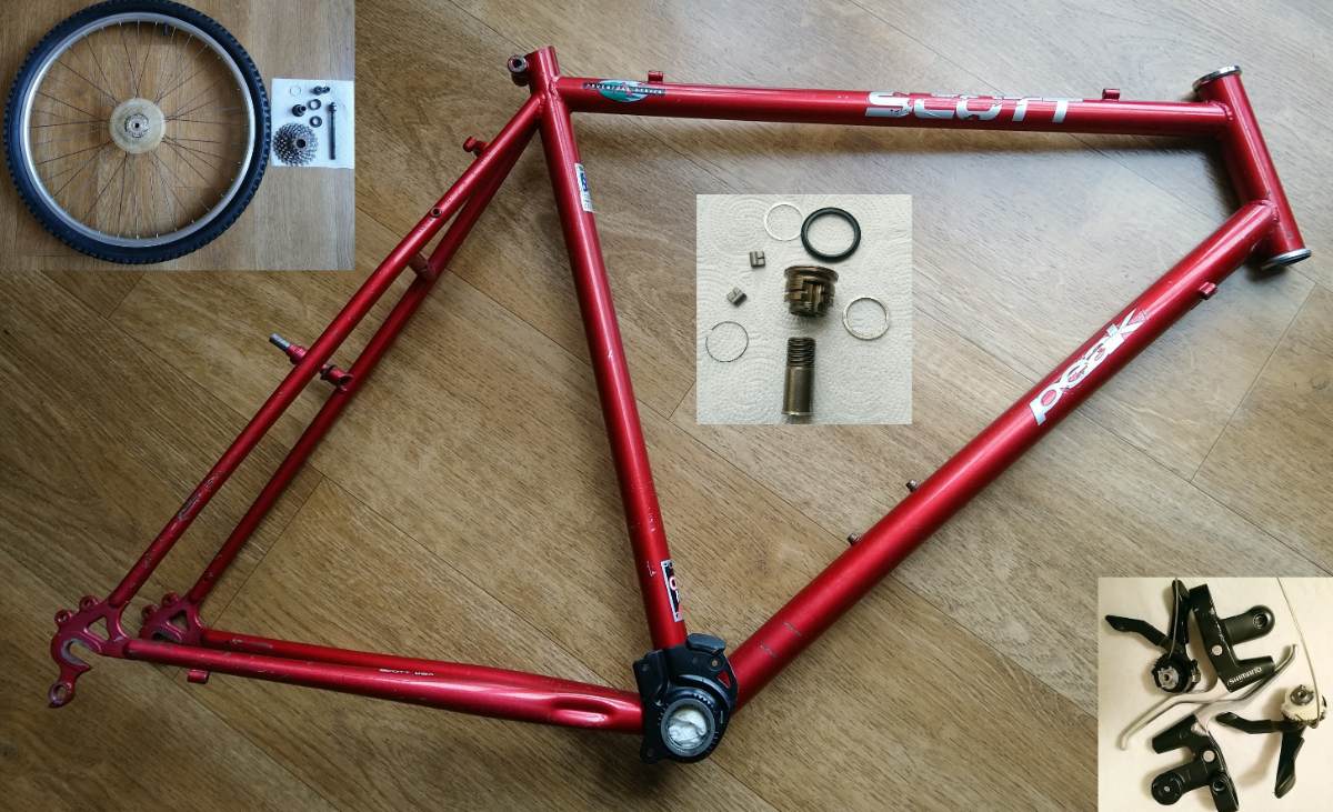

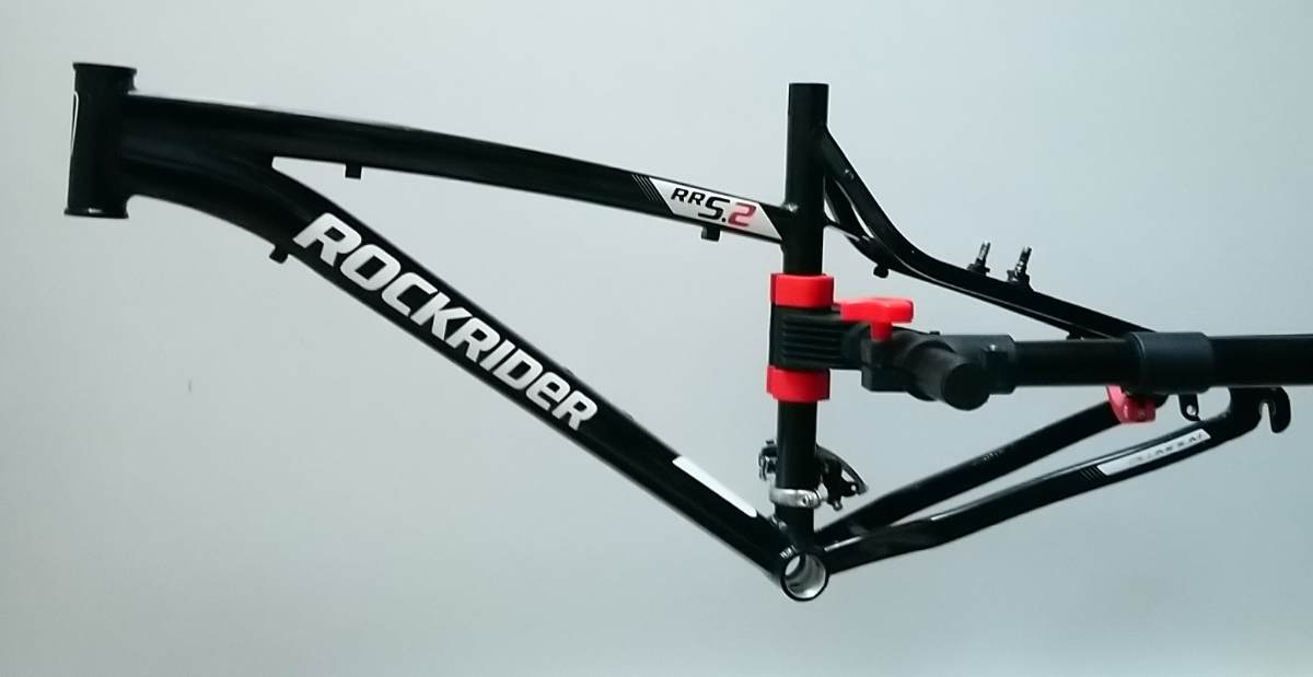

evox Napisano 22 Maja 2021 Udostępnij Napisano 22 Maja 2021 Chwilę mnie tu nie było, ale napiszę opinię o moim zestawie BikeHand. Tak jak pisałem, posty WKG były bezużyteczne, bo narzędzia sprawują się bardzo dobrze. Zestaw tych narzędzi powalczył z 18 rowerami i prawdopodobnie ogarnie ich dużo więcej. Większość tych rowerów była rozebrana do ostatniej śrubki a potem skręcona. Skuwacz łańcucha mniej więcej tyle samo łańcuchów rozkuł i wciąż żyje. Teraz czego brakuje w zestawie a się przyda: - cęgi do linek i pancerzy - nie muszą być dedykowane, ja używam takich do linek stalowych - klucz do bębenka kasety - klucz do wolnobiegu - mocny klucz płaski 24 do kluczy typu suport itp Swoją drogą, stojak serwisowy z Juli też się super spisuje Poniżej 2 fotki w działań BikeHand Odnośnik do komentarza Udostępnij na innych stronach More sharing options...
