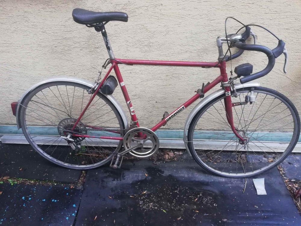

Tom07 Napisano 18 Października 2020 Napisano 18 Października 2020 Witam. Z racji tego ze funduszy aktualnie nie posiadam na kupno roweru trekingowego postanowilem ze zreperuje stara (ok. 40 letnia) kolarzowke. Problem w tym ze jak na niej jechalem ostatnio to kola sie trzesly na boki - trzeba wymienic piasty tak??? Do tego hamulce na nowe najlepiej no i przezutki jakos chce zreperowac tylko nie wiem czy kupowac nowe czy te jakos zakonserwowac bo poki co to chodza jakotako,sa na dolnej ramie regulacja przarzutek. Pozatym podczas jazdy ostatnio mi prawie kolo tylne wypadlo... co w tym wyoadku sie naprawia??? Now i kwestia dynama, podobno lepiej zlikwidowac bo nie daje takiego swiatla i zakupic LED na akumulator. Czy oplaca sie remontowac stara kolarzowke zeby sluzyla jeszcze na 20 lat chociaz i czy bedzie bezpieczna wtedy? Czy kupujac piasty do kol itp. dostane czesci do niej? Czy lepiej samemu to zrobic jesli umiem czy taniej wyjdzie jak dam do warsztatu? Ile mnie wyniesie konserwacja tego roweru jesli sam to zrobie tylko za czesci bede placil? Zalanczam zdjecie Pozdrawiam

Mihau_ Napisano 18 Października 2020 Napisano 18 Października 2020 1. "inwestować" się w to nie opłaca bo to nic ciekawego, w obecnym stanie warte może 200 złotych 2. na początek gruntowne czyszczenie 3. odpalasz yt i zaczynasz ogarniać regulację przerzutek itd, wymieniasz co musisz a nie z automatu 4. Zacznij od dokładnego obejrzenia widelca bo raczej nie tak powinien wyglądać (czyt. możliwe, że strzelony od przodu)

Mihau_ Napisano 18 Października 2020 Napisano 18 Października 2020 Teraz, Tom07 napisał: Co to znaczy? Ze nie nadaje sie do jazdy? Kupie gdzies taki? To znaczy wyjmij go i obejrzyj. Jak ktoś ma oceniać stan widelca po jednym zdjęciu? Raczej nie trzyma fabrycznego kształtu ale różne cuda się zdarzają i może akurat tak ma być Teraz, Tom07 napisał: Wiem ze treking to nie kolazowka ale podobno nadaje sie do jazdy na dluzsze dystanse np. 70 km dziennie... Każdy rower nadaje się do jeżdżenia 70km dziennie. Różnica jest w tym ile dany rower takich siedemdziesiątek wytrzyma bez grubych inwestycji
remover Napisano 18 Października 2020 Napisano 18 Października 2020 Teraz, Tom07 napisał: Co to znaczy? Ze nie nadaje sie do jazdy? Kupie gdzies taki? Koledze chodzi o to że widelec wygląda jak by był lekko cofnięty do tyłu, co mogło być spowodowane kraksą. Jazda na takim wygiętymi widelcu jest niebezpieczna. Chociaż na zdjęciach w sieci widelec rzeczywiście wygląda jako bardziej wygięty do przodu, nie wiem czy to nie jest prowodowane ustawieniem kerownicy do zdjecia i kąta z którego zdjęcie jest zrobione. https://www.bike-forum.cz/foto/detail/57123-eska-premier

Mod Team durnykot Napisano 18 Października 2020 Mod Team Napisano 18 Października 2020 Teraz, Tom07 napisał: Hcce zeby sie nim jezdzilo mniej wiecej tak lekko jak kolazowka a nie jak gorskim ze przejade 500 m i juz zmeczony jestem... Na pewno polecamy pisać poprawnie po polsku. Koszty remontu Twojego roweru będą zależeć od stanu roweru, a z tego co opisujesz, rower jest w stanie agonalnym. Masz do wymiany: - opony - dętki - wszystkie linki i pancerze - prawdopodobnie klocki hamulcowe - serwis piast.

dovectra Napisano 20 Października 2020 Napisano 20 Października 2020 W dniu 18.10.2020 o 02:50, Tom07 napisał: funduszy aktualnie nie posiadam na kupno roweru Każdy rower da się naprawić, uruchomić, zmodernizować. Inna sprawa czy będzie to ekonomicznie uzasadnione? Ten rower wygląda na zdatny do remontu. Tak jak w każdym trzeba go rozebrać na części składowe i przesmarować wszystkie łożyska, ale nie przejmuj się to trzeba robić zarówno w rowerze 2-letnim jak i 40-letnim (normalna czynność serwisowa). Przy okazji sprawdzić czy łożyska, bieżnie i miski są dobre. Jeśli nie to wymiana na odpowiednie(.Zachowaj oryginały do porównania). Opony, pancerze, linki, klocki , łańcuchy, wielotryby i tak się co jakiś czas zmienia bo się zużywają. Jeśli nie masz zdolności i pieniędzy to weź ojca poproś o pomoc albo jakiś kolegów , sąsiadów czy kogo tam masz w okolicy którzy trochę się znają. Tam faktycznie są nieco podgięte przednie widełki. Tak jak koledzy radzili, trzeba je wyciągnąć i sprawdzić czy nie popękały. Ale idzie widły wygiąć z powrotem. tylko trzeba przykręcić piastę - ośkę do nich żeby równo naciągnąć. (mocujesz je na ramie , wkładasz między sztachety jakiegoś solidnego płotu i ciągniesz odginając). Możesz też dokupic, widelec, ale te najtańsze to są strasznie kiepskie chiczyki. https://www.rowerystylowe.pl/p-1644/chromowany-przedni-widelec-retro-chrom-28
