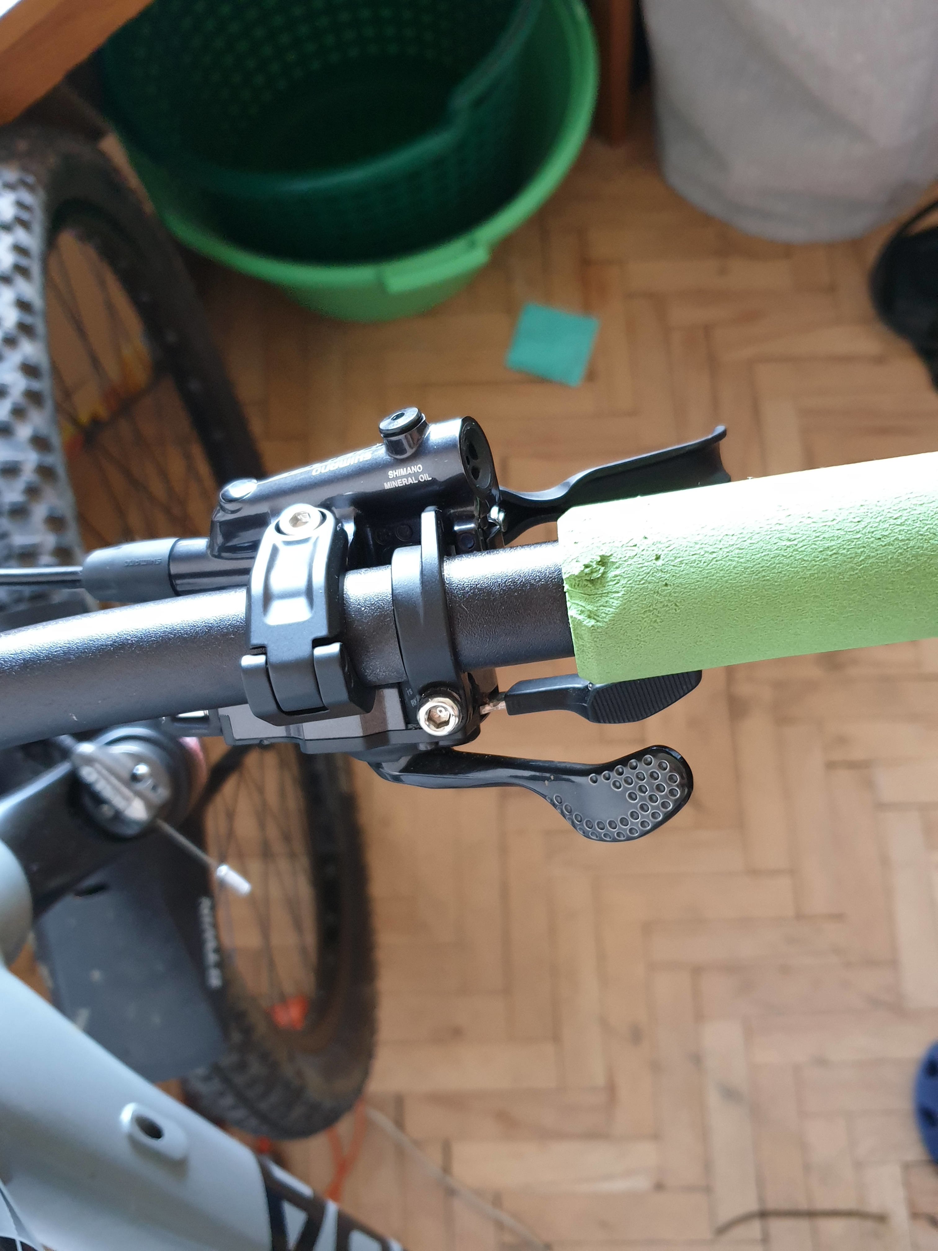

mkopec Napisano 22 Września 2020 Napisano 22 Września 2020 Manetki na obejmę pasują bardzo ładnie do klamek na I-Spec EV. Warunkiem jest demontaż telewizorków. Tak to wygląda u mnie (klamka M6100, manetka M8000): Sam niedawno byłem w podobnej sytuacji i poszedłem w 1x11 z M5100, taki zestaw jak najbardziej polecam.
