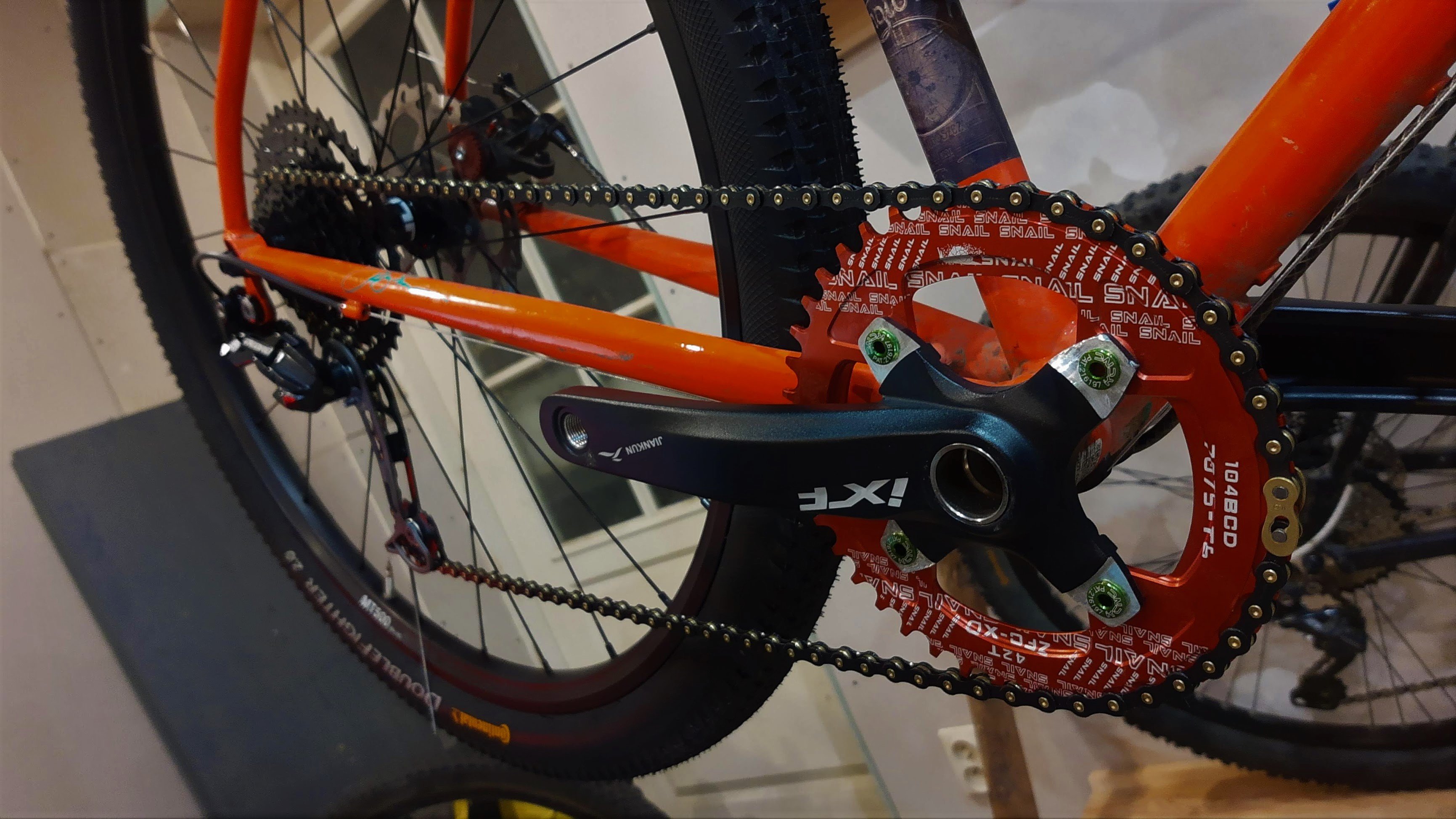

Sobek82 Napisano 26 Lipca 2020 Napisano 26 Lipca 2020 Wygląda to mniej więcej tak, że gro osób, na przestrzeni czasu, rozbiera korby zdejmując trzy blaty i montuje narrow wide i robi się 1 x XX, który jest wypadkową środkowego blatu w korbie. Pozdrow'er

Marjanek Napisano 1 Sierpnia 2020 Napisano 1 Sierpnia 2020 Jeśli przy przekoszeniu nie trze o inny blat z przodu to nie ma czym się przejmować. Kiedyś za taki przekos "stare wygi" chciały mi tętnice przegryzać, później weszły napędy 2x X to już trochę mniej warczeli, a jak standardem zrobiły się napędy 1x XX to Ci sami ludzie mówią, że przekosy są fajne no i tak musi być It's MAGIC !
abdesign Napisano 1 Sierpnia 2020 Napisano 1 Sierpnia 2020 Upraszczasz... bo po pierwsze całkowicie to problem przekosów nie zniknął - dalej skrajne zębatki i łańcuch cierpią bardziej niż te na środku na tym że są obsługiwane w przekosie, a że nie szura o klatkę wodzika? No nie szura bo nie ma p. przerzutki.. i nie bierzesz pod uwagę tego jak zachowuje się b. sztywny bocznie łańcuch 8s a jak np. 11s czy 12s... Po prostu przekos stał się bardziej akceptowalny na nowych łańcuchach a nie że jego negatywne skutki znikły w 100%
