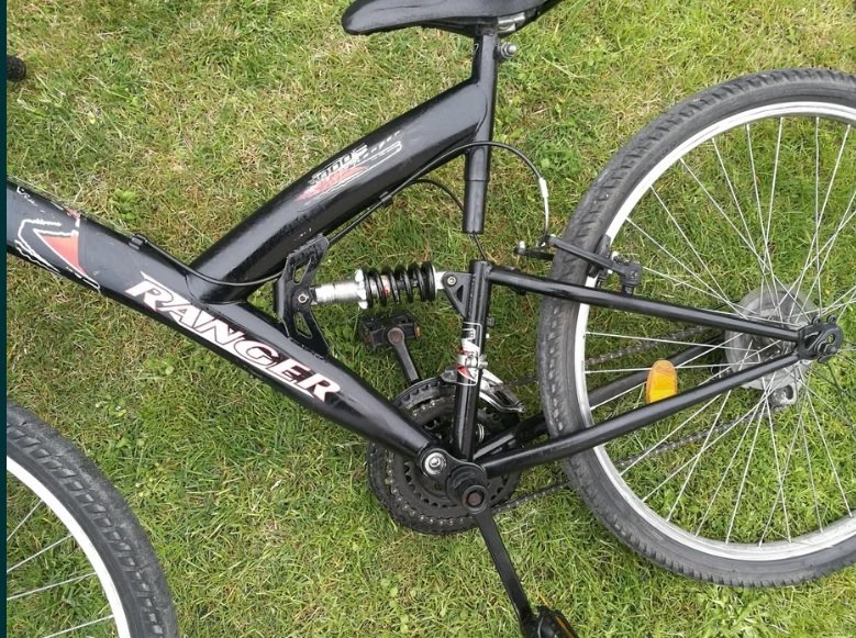

bereal Napisano 29 Czerwca 2020 Autor Napisano 29 Czerwca 2020 A ciag nie bedzie taki jak sobie załozymy obejma ? Przeciez ktorego wprowadzimy linke do przerzutki to obojetna sprawa nawet jakby z boku miala wchodzic wazne zeby poprawnie przerzucala ? Rama jest podobna do tej z zdjecia Lancuch kupiony bodaj HG40
abdesign Napisano 29 Czerwca 2020 Napisano 29 Czerwca 2020 nie... przelotki masz w ramie tam gdzie masz... Pancerz linki musi się o coś opierać, nie możesz sobie go puścić dowolnie. Na tym zdjęciu zrobionym od "dupy strony" to chyba widać niepodpiętą w ogóle przerzutkę z mocowaniem w ramie "górny ciąg"
rzezniol Napisano 29 Czerwca 2020 Napisano 29 Czerwca 2020 Jak rama jest "podobna" do tej i nie jest to Cannon serii Super V ... a dam se jajka urżnąć że nie jest, tylko nędznie go imituje to dla mnie temat się kończy. Z zasady odbudowy tego typu sprzętu nie tłumaczy nawet sentyment ... a ktoś tu proponował aby powiesić XT . Sentyment do starego stalowego górala można owszem mieć ale rozsadek też jest wskazany ... Używane Alivio to top topów o jakim możemy dyskutować w kwestii tego "projektu". Od początku węszyłem że coś tu pachnie takim rowerem ale gdzieś z tyłu głowy siedziała mi nadzieja ze mówimy o jakimś starym Treku czy innym GT na rurkach Cr-Mo. Wracając do przerzutki przedniej ... Pull to strona z której wchodzi linka : Top od góry z przelotki podpartej nad przerzutką, Down najczęściej leci po ślizgu pod mufą lub przez "bloczek" zmieniający kierunek i linka ciągnie od dołu. Przerzutki w okolicy klasy niskiej zazwyczaj są DUAL Pull czyli mają możliwość pracować jako Top lub jako Down. Swing to miejsce obejmy : TOP to ramka przerzutki nad obejmą, Down pod obejmą. Swing ma czasem znaczenie ze względu na konflikt z otworami na bidon. Powodzenia

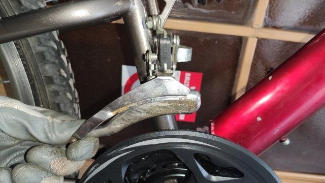

bereal Napisano 14 Lipca 2020 Autor Napisano 14 Lipca 2020 Odswiezam temat bo dopiero teraz mam zdjecia tej przedniej przerzutki Ma down szynę, mocowanie na obejme ciag linki raczej od gory Czy nowa Shimano Altus FD-M313 za 40zl będzie ok, nada się? Tylna wezme chyba M370
uzurpator Napisano 14 Lipca 2020 Napisano 14 Lipca 2020 Abstrahując od sensu tej operacji ( protip: nie ma sensu ). Zmierz średnicę rury do której przymocowana jest ta przerzutka. Nada się praktycznie każda przerzutka trekingowa/mtb z tym mocowaniem lub odpowiednią redukcją. Na rynku wtórnym tego zatrzęsienie - nawet na xt daje się trafić za kwoty rzędu 30zł. Do tyłu będziesz potrzebować albo przerzutkę ze zintegrowanym hakiem, albo uniwersalny hak przerzutki. Do 6 rzędów podejdzie dowolna przerzutka shimano 6/7/8/9 rzędowa. Np: https://allegro.pl/oferta/przerzutka-tyl-sunrace-m40-7-8-rz-dlugi-wozek-9113273771
