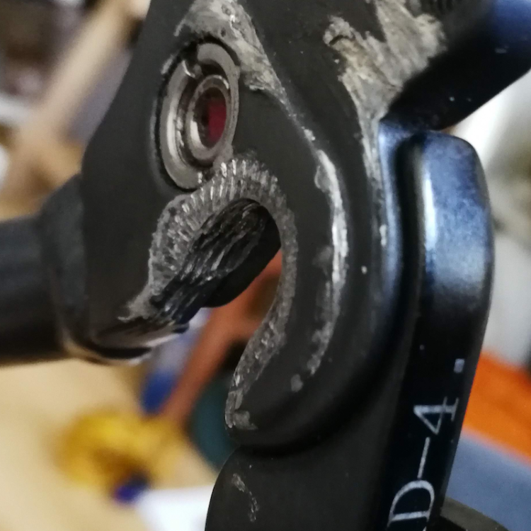

lost_in_spice Napisano 26 Czerwca 2020 Napisano 26 Czerwca 2020 Cześć. Podpinam się do tematu. U mnie strzelało przy mocniejszym pedałowaniu. Myślałem, że to suport. Wymieniłem najpierw pedały, potem suport. Dalej strzelało. Na jednym z filmików Szaja znalazłem poradę, że to może być źle dokręcone koło. I tak właśnie było. Mocniejsze dokręcenie pomogło. Przynajmniej do czasu, aż wymieniłem koło. Niestety nie udało mi się kupić z wolnobiegiem na siedem zębatek tylko na osiem. To była pierwsza taka moja transplantacja przy użyciu podkładki 3mm (której rozmiar podobno ma zapewnić poprawne działanie 7 na 8). Niestety podkładka okazała się za wąska i cała kaseta sobie latała. Nauka wyciągnięta, teraz wiem, że jak dokręca się kasetę to musi temu towarzyszyć taki ładny tyrkający odgłos. Pomierzyłem więc wszystko suwmiarką i wyszło mi, że powinienem użyć podkładki 3,4mm. Założyłem dwie o łącznej szerokości 3,8mm i wszystko ładnie się dokręciło. Dalej strzela. Pomyślałem więc, że może uszkodziłem kasetę jadąc na takiej niedokręconej. Rozebrałem, sprawdziłem - nie ma uszkodzeń ani na kasecie ani na wolnobiegu. Szukam dalej. O! niedokręcony hak tylnej przerzutki, to musi być to. Dokręciłem, sprawdzam - dalej strzela. Ręce mi opadły. Przecież nie ma co strzelać, praktycznie wszystko wymienione i wtedy zobaczyłem to co na zdjęciu. Zgaduję, że to jest powód tego strzelania, i pewnie sam sobie tak załatwiłem jeżdżąc na niedokręconym kole. Pytanie jednak czy da się coś z tym zrobić. Przychodzi mi na myśl wymienienie ośki szybko-złączki na normalną dokręcaną ręcznie, która będzie dłuższa a za tym będzie się opierać o całą szerokość tego mocowania. Będzie też można mocniej dokręcić niż szybko-złączkę. Może jakieś podkładki? Ewentualnie trochę splanować kątówką, ale to pewnie zmieni geometrię ramy. Dzięki!
