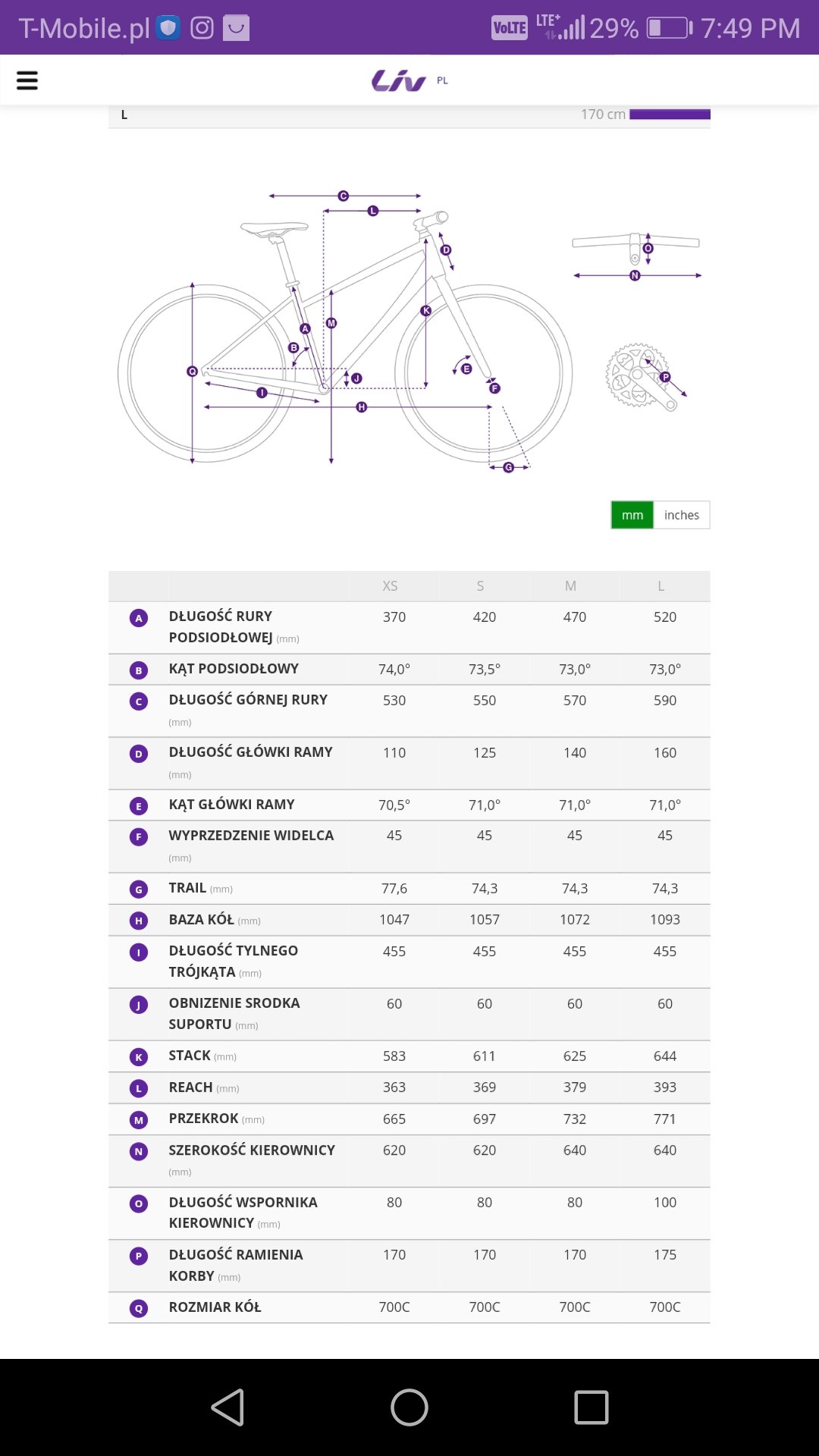

pioters Napisano 15 Maja 2020 Napisano 15 Maja 2020 (edytowane) Cześć, mam dylemat z wyborem rozmiaru ramy roweru dla żony. Mamy wybrany model ale jest problem (tak mi się wydaje), z wyborem optymalnego rozmiaru. Przekrok mierzony przy ścianie - ok. 73cm. Geometria rowerów na załączonym foto. Pytanie czy S czy M. Przy M - gdy stoi na rowerze nie ma właściwie miejsca między kroczem a ramą. Co prawda nie siedzi (nie naciska) na ramę ale się z nią styka. Nie ma tych kilku cm, o których wszędzie się czyta. Dodatkowo, sztyca jest na odpowiedniej wysokości przy minimalnym wysunięciu a właściwie bez wysuwania. Wyżej może być za wysoko. Za to podczas przejażdżki pozycja rowerzystki wygląda, na moje oko w porządku. Przy S - jest parę cm luzu między kroczem a ramą. Sztyca jest wysunięta z 5-6 cm. Tutaj wygląda jednak, jakby pozycja była mniej "naturalna", jakby rama była troszkę za krótka a kolana były trochę za blisko kierownicy (nie dotykają jej ani jej nie uderzają). Czy przy crossach, tak jak przy MTB, też te kilka cm prześwitu między krokiem a ramą musi zostać? Czy lepiej wziąć mimo wszystko wiekszy, jeśli na nim jest wygodniej? Jeśli nie, to jak najlepiej sprawdzić czy mniejsza rama będzie jednak OK. Jedyne co przychodzi mi do głowy to odsunięcie samego siodełka maksymalnie do tyłu (jest ok 1cm zapasu). Potem sprawdzenie czy od rzepki do osi pedału jest linia prosta. Coś jeszcze można zrobić? Edytowane 15 Maja 2020 przez pioters

pioters Napisano 15 Maja 2020 Autor Napisano 15 Maja 2020 (edytowane) wzrost 167cm. S jest od 158 do 169, M od 164 do 175cm. Ale wiadomo, kwestia budowy ciała. Ogólnie w butach jest to samo. Wysokość ramy jest na styk. co prawda rama obniża się jeszcze, ale pod samym siodełkiem, więc ewentualny upadek i tak byłby na wyższą część. Ogólnie założenie jest takie, że w wiekszości jazda po ścieżkach rowerowych i ewentualnie leśnych/polnych bez jakichś tam wielkich udziwnień czy wypadów w trudny teren. Edytowane 15 Maja 2020 przez pioters

pioters Napisano 15 Maja 2020 Autor Napisano 15 Maja 2020 jesteśmy po ponownej weryfikacji. W większej ramie jest te 2cm pewnie prześwitu (wczoraj najwidoczniej musiało być mierzone z nogami dość szeroko. Gdzieś sugerowane podskakiwanie na piętach na ramą i sprawdzanie czy się nie obije przeszła bez negatywnych skutków. Jest w stanie podnieść przednie koło kilka cm stojąc nad ramą. Siodełko też wysunięte jakieś 4-5cm powyżej minimum (nie wiem jak ja to wczoraj ustawiałem). Mniejsza jest ewidentnie za krótka co widać po pozycji. Kolana są za blisko kierownicy. Ostatecznie żona uważa, że na większym jej wygodniej i tak też wygląda jak na nim jedzie. Zostaje większy. Dzięki wszystkim za porady:)
