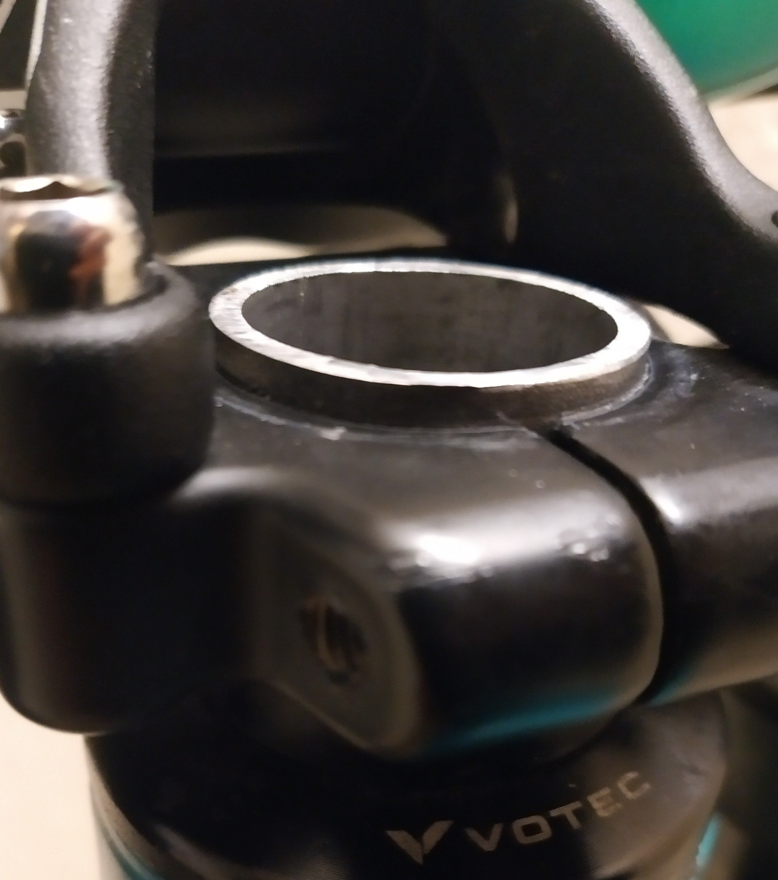

Maxioreq Napisano 17 Kwietnia 2020 Napisano 17 Kwietnia 2020 Cześć. Proszę Was o pomoc, ja nie mam już pomysłu na ten problem… Mam spory luz na sterze, nagrałem krótki filmik jak to wygląda: https://youtu.be/RExWNlOklR0 (w dalszej części filmiku wskazuje palcem gdzie widać luz, może nie być to dobrze widoczne na filmie). Próbowałem już go dokręcać wg. tego co przeczytałem w internecie (dolną śrubkę poluzować, dokręcić tą środkową a następnie dolną), nie podziałało, przy okazji ukręciłem gwint i zmuszony byłem kupić nową śrubę ‘rozporową’. Na nowej luz jest taki sam. Dokładałem podkładki pod środkową śrubę ale nie wiem nawet czy to ma jakiekolwiek znaczenie. Dodam, że rower był przeze mnie malowany więc musiał być rozkręcony, jednak to było bardzo dawno i dokładnie nie pamiętam czy może coś pominąłem przy skręcaniu i tu leży przyczyna? Nie mam doświadczenia w serwisowaniu rowerów. Dodaję galerie z paroma zdjęciami, może to przybliży rozwiązanie problemu: https://imgur.com/a/fN1jFVJ Proszę o pomoc, może Wy coś widzicie czego ja nie dostrzegam? Pozdrawiam :)
Tatanka Napisano 17 Kwietnia 2020 Napisano 17 Kwietnia 2020 Na filmiku wygląda jakby rura sterowa była na równo z mostkiem. Tak nie może być bo wtedy nie da się dociągnąć śrubą ( skasować luzu) W takiej sytuacji kapsel zapiera się na rurze i nic nie dociąga . Daj pod mostek jeszcze jakąś podkładkę i spróbuj. No chyba że tak było wcześniej , to w takim razie problem leży gdzie indziej. Co to za stery ?
Mod Team bogus Napisano 17 Kwietnia 2020 Mod Team Napisano 17 Kwietnia 2020 Żeby skasować luz przy amortyzatorze dwupółkowym najpierw trzeba poluzować górną półkę widelca, następnie rura sterowa musi być 2-3 mm poniżej gónej krawędzi mostka. Dopiero potem skręcasz śrubą w top capie, jeśli skasujesz luz to dokręcasz półkę z powrotem i musi działać. Zakładając oczywiście że wszystko jest poprawnie zmontowane i niczego nie brakuje.
Maxioreq Napisano 17 Kwietnia 2020 Autor Napisano 17 Kwietnia 2020 Teraz, Tatanka napisał: Na filmiku wygląda jakby rura sterowa była na równo z mostkiem. Tak nie może być bo wtedy nie da się dociągnąć śrubą ( skasować luzu) W takiej sytuacji kapsel zapiera się na rurze i nic nie dociąga . Daj pod mostek jeszcze jakąś podkładkę i spróbuj. No chyba że tak było wcześniej , to w takim razie problem leży gdzie indziej. Co to za stery ? Rura sterowa nieznacznie wystaje poza mostek, widać to na zdjęciu. Ale rzeczywiście, przy tej nowej śrubie rozpychającej nie mogę dokręcić tej dużej nakrętki, jest lekki opór ale śruba obraca się dookoła, nie mam pojęcia dlaczego (na 'sucho' normalnie się wkręca na gwint). Próbowałem z jedną i dwoma podkładkami 5mm, dać jeszcze jedną czy to raczej bezsensu? Ster to firma Gravity, niestety nie wiem jaki dokładny model. Teraz, bogus92 napisał: Żeby skasować luz przy amortyzatorze dwupółkowym najpierw trzeba poluzować górną półkę widelca, następnie rura sterowa musi być 2-3 mm poniżej gónej krawędzi mostka. Dopiero potem skręcasz śrubą w top capie, jeśli skasujesz luz to dokręcasz półkę z powrotem i musi działać. Zakładając oczywiście że wszystko jest poprawnie zmontowane i niczego nie brakuje. O tym luzowaniu górnej półki nie wiedziałem. Jednak jak mam zrobić to żeby rura sterowa była poniżej górnej krawędzi mostka? Uciąć? Ale wydaje mi się, że przed moim rozbieraniem było tak jak jest i luzu nie było.
Mod Team bogus Napisano 17 Kwietnia 2020 Mod Team Napisano 17 Kwietnia 2020 Masz dwa wyjścia: dać podkładkę 5 mm nad mostek (pod nie dasz bo mostek jest przykręcany do górnej półki) bądź uciąć rurę sterową. Aczkolwiek najpierw polecam podkładkę bo nie wiesz co jest nie tak.
Mihau_ Napisano 17 Kwietnia 2020 Napisano 17 Kwietnia 2020 Przecież to nie ma prawa działać. Sterówka ma być poniżej krawędzi mostka, wtedy śruba w kapslu opierając się na mostku niweluje luz. Teraz po prostu przykręcasz sobie kapsel do rury Teraz, Maxioreq napisał: Jednak jak mam zrobić to żeby rura sterowa była poniżej górnej krawędzi mostka? Uciąć? Uciąć albo dołożyć podkładkę. Teraz, Maxioreq napisał: Ale wydaje mi się, że przed moim rozbieraniem było tak jak jest i luzu nie było. Ktoś mógł to zrobić na zasadzie: założyć podkładkę, zniwelować luz, skręcić mostek, wyrzucić podkładkę.

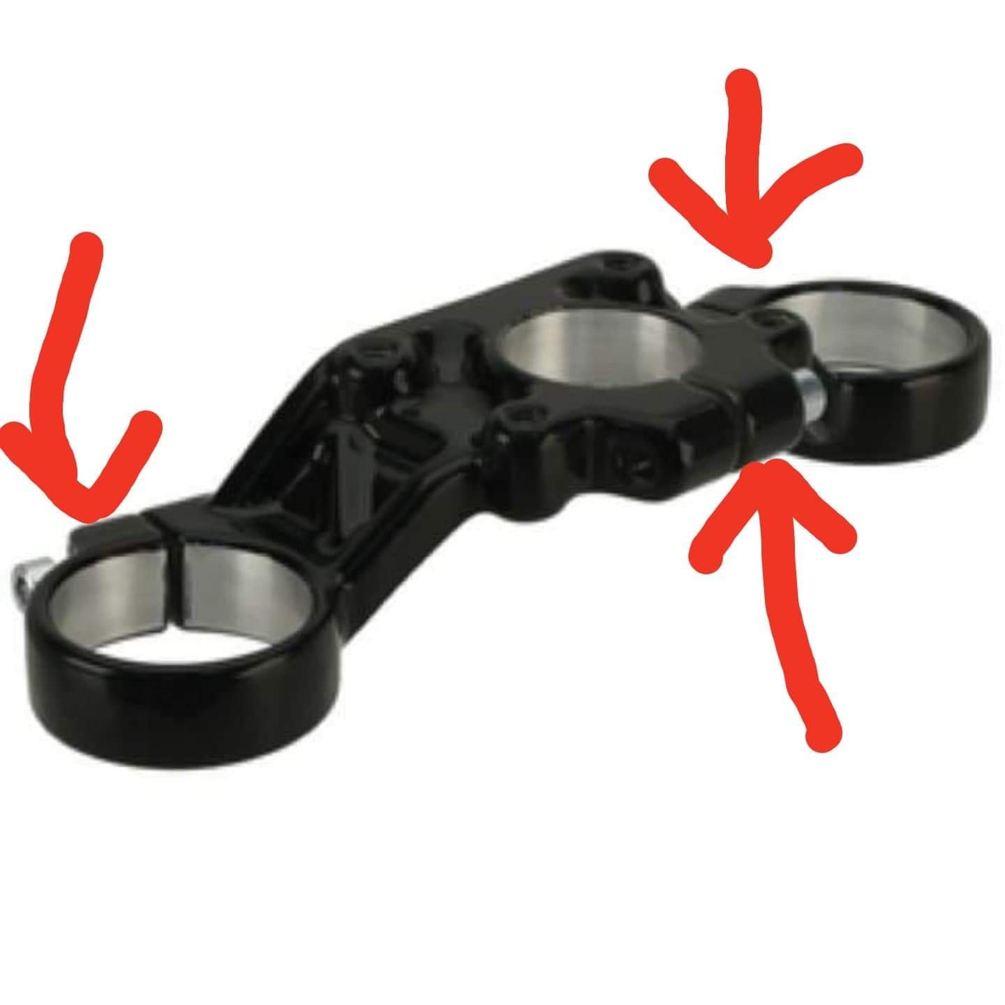

Maxioreq Napisano 17 Kwietnia 2020 Autor Napisano 17 Kwietnia 2020 Podkładki mam i używałem. O zerwanym gwincie nie ma mowy bo element jest nowy z oryginalnego opakowania. Żeby doprecyzować, mówiąc górna półka macie na myśli żeby poluzować te śruby: https://imgur.com/a/R10IZAb ?
ZX_agent Napisano 17 Kwietnia 2020 Napisano 17 Kwietnia 2020 Też mam dwupółke, ale ja skrecałem stery bez amortyzatora, mniejsza z tym. Musisz poluzwać WSZYSTKIE śruby na górnej półce, te co wskazałeś też.

ZX_agent Napisano 17 Kwietnia 2020 Napisano 17 Kwietnia 2020 Jeżeli poluzujesz to co Ci wskazałem, dasz podkładkę żeby wystawała ponad rurę sterową, dokręcisz kapsel sterów do momentu zlikwidowania luzu, następnie dokręcisz wszystkie śruby górnej półki to na pewno pozbędziesz się problemu Teraz, Lawstorant napisał: Hmmmm, ale to jest korek rozporowy do karbonowych sterówek. Dlaczego nie masz zwykłej gwiazdki i kapsla? Pewnie dał złe foto. Nie znam dwupółek z karbonową rurą sterową.
