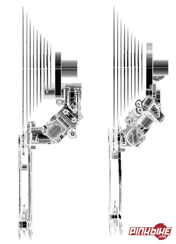

Blueforce Napisano 27 Marca 2020 Napisano 27 Marca 2020 Jeśli nie ma luzu, to po wymianie wózka i kółek powinna działać jak nowa, ale wrzucanie 110 zł obitą przerzutkę to imo slaby interes. Za przerzucanie większy wpływ ma górne kółeczko, może nie jest w płaszczyźnie kasety? Jak wyżej- nowy hak nie musi być prosty- sprawdzenie przyrządem do haka zalecane? Może nagrasz film jak próbujesz zmieniać od 1 do 11 i z powrotem, po jednym biegu? Widok od tyłu roweru:
