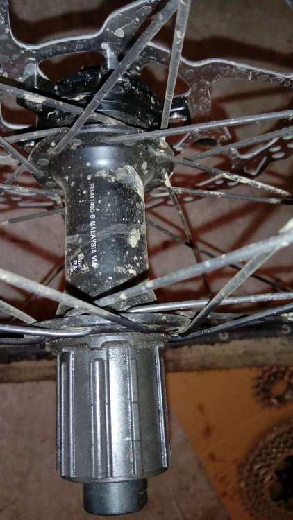

chudzinki Napisano 21 Marca 2020 Napisano 21 Marca 2020 Przebieg 200 km. Luz jest tylko wzdłużny. Czy to jest normalne w tego typu kasetach??
Dokumosa Napisano 21 Marca 2020 Napisano 21 Marca 2020 Co to za piasta? Poza tym kaseta nie jest przykręcona.
Gość Napisano 21 Marca 2020 Napisano 21 Marca 2020 Nie może tak być. W ogóle jak to możliwe? Przecież tam jest ciasne pasowanie. Ściągnij kasetę i nagraj filmik dlaczego to się tak rusza. PS: Taka rdza na łańcuchu. Wstyd...
Lawstorant Napisano 21 Marca 2020 Napisano 21 Marca 2020 AAAAA, jakim cudem to się rusza? Bałbym się z takim czymś wyjechać gdziekolwiek.
Gość Napisano 21 Marca 2020 Napisano 21 Marca 2020 Nie wiem jaka jest konstrukcja tej kasety, ale podejrzewam że rozpadł się pająk. To niemożliwe żeby cokolwiek stało się z bębenkiem. Rozkręcaj i wrzucaj filmik, jestem mega ciekawy.
chudzinki Napisano 21 Marca 2020 Autor Napisano 21 Marca 2020 1 minutę temu, skom25 napisał: Taka rdza na łańcuchu. Wstyd... A jak ma wyglądać po umyciu wodą? Teraz, skom25 napisał: Rozkręcaj Zrobiłbym to od razu, ale czas nie pozwolił. Zębatki 5-11 ani nie drgną...
Dokumosa Napisano 21 Marca 2020 Napisano 21 Marca 2020 Tam nie ma żadnego pająka. MS to znitowana grupa koronek 1-4, reszta jest luzem. Może korpus bębenka pękł. A kaseta jak by była przykręcona jak powinna to siły tarcia między koronkami są na tyle duże, że nie ruszyłbyś tego ręką.
Gość Napisano 21 Marca 2020 Napisano 21 Marca 2020 Teraz, chudzinki napisał: A jak ma wyglądać po umyciu wodą? Jak łańcuch. Bez rdzy. Wystarczy osuszyć ścierką i nałożyć olej. Teraz, Dokumosa napisał: A kaseta jak by była przykręcona jak powinna to siły tarcia między koronkami są na tyle duże, że nie ruszyłbyś tego ręką. Wiem i też myślałem o... Teraz, Dokumosa napisał: Może korpus bębenka pękł Tyle że to stal. Nie wiem co by trzeba było zrobić. No nic, czekamy na sekcję zwłok.
cervandes Napisano 21 Marca 2020 Napisano 21 Marca 2020 Moim zdaniem dwa pająki są, 3+3 na górze, potem reszta luzem. A może założył kasetę MTB na bębenek 11 road? Poprzeczny się skasował, pierścień niby dokręcony - bo się gwint skończył - ale zębatek nie ścisnęło? Moim zdaniem nic się nie rozpadło, to po prostu pająk jest luźny względem reszty.
Gość Napisano 21 Marca 2020 Napisano 21 Marca 2020 1 minutę temu, cervandes napisał: Moim zdaniem nic się nie rozpadło, to po prostu pająk jest luźny względem reszty. Zakładałem już trochę kaset i nigdy tak dużego luzu nie było. Chociaż może być to złudne, bo to koronka 46T.
chudzinki Napisano 21 Marca 2020 Autor Napisano 21 Marca 2020 Wcześniej była kaseta Shimano HG500 11-36 10s. No nic, jutro rozbiorę i popatrzę, ale niepokoi mnie fakt, że ruszają się tylko te cztery... 5 minut temu, skom25 napisał: Wystarczy osuszyć ścierką i nałożyć olej. Osuszyć? Nie u mnie. Umyć z grubsza wodą z błociska, szejk jeżeli uciorany i olej. To nie sprzęt do jazdy po asfalcie .
Gość Napisano 21 Marca 2020 Napisano 21 Marca 2020 Też mam luz na SR MX 80, 11-50z. głównie właśnie na zestawie największych koronek, oczywiście znacznie mniejszy, jednak jest i jest to denerwujące. Luz znika jak porządnie, ale naprawdę porządnie skręci. Znacznie silniej niż w Shimano. Piasta to Deore. A o kasecie jak sie poszuka na necie, to problem jest dość częsty.
chudzinki Napisano 21 Marca 2020 Autor Napisano 21 Marca 2020 Pocieszająca wypowiedź . Przyznam szczerze, że skręciłem jak zwykłe 9-tki. No nic, jutro się okaże...
Dokumosa Napisano 21 Marca 2020 Napisano 21 Marca 2020 58 minut temu, cervandes napisał: Moim zdaniem dwa pająki są, 3+3 na górze, potem reszta luzem Masz rację. W MS8 są pająki (4+3). Niemniej jednak na wieloklinie bębenka nie ma takiego luzu żeby pająki między sobą przekręcały się o kilka stopni.

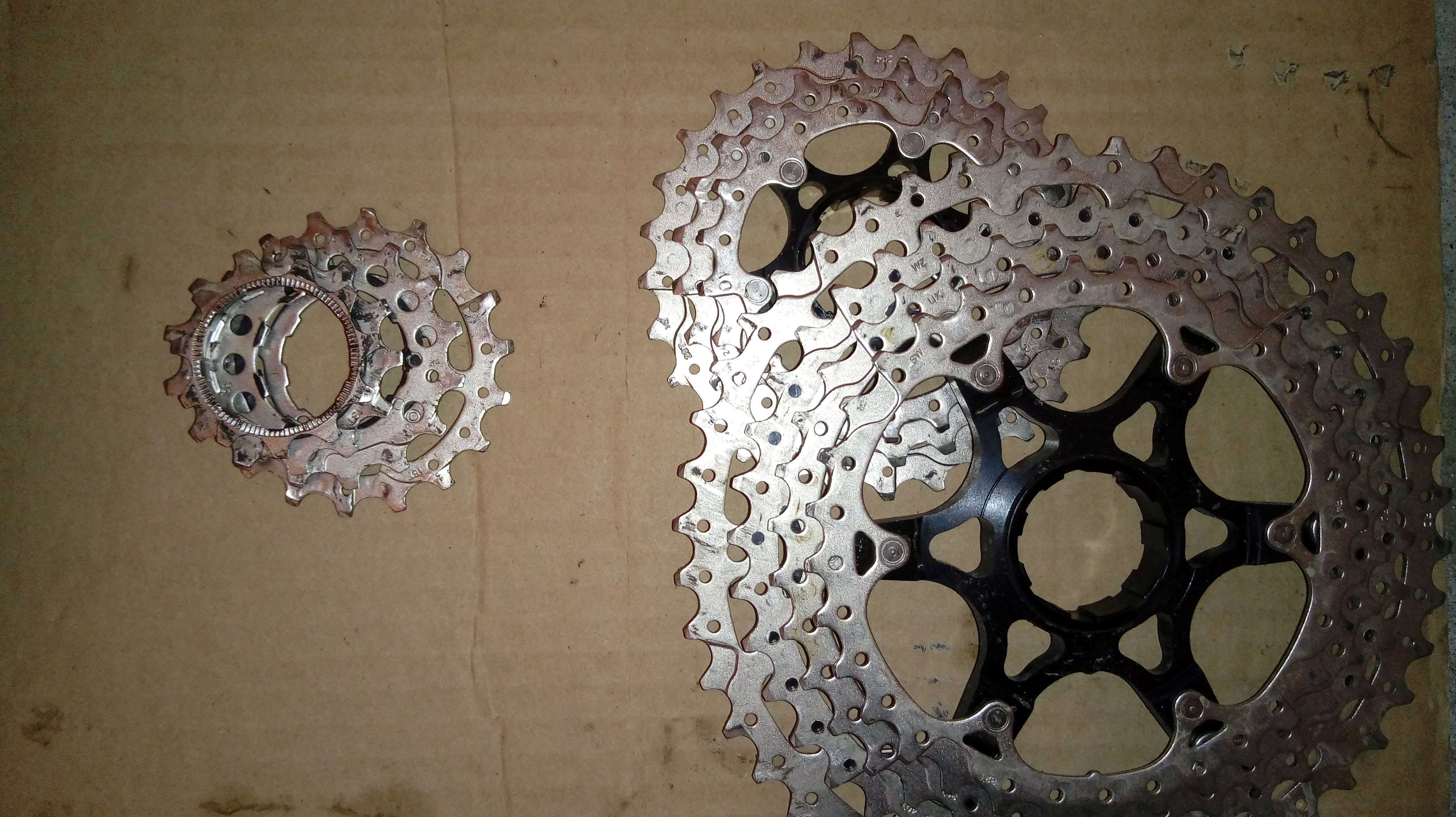

chudzinki Napisano 22 Marca 2020 Autor Napisano 22 Marca 2020 16 godzin temu, shotgun napisał: Luz znika jak porządnie, ale naprawdę porządnie skręci. Znacznie silniej niż w Shimano. I po problemie . Bębenek cały i zdrowy. A kaseta jest zbudowana tak:
Dokumosa Napisano 22 Marca 2020 Napisano 22 Marca 2020 Z ciekawości sprawdziłem jak z tym u mnie. Kasety mx8 i mx3 na bębnach dt po poluzowaniu nakrętki nie mają prawie żadnego luzu. W dodatku moja mx8 11-46 zrobiła już tyle kkm (8) co jej poprzedniczka m8000 (tak samo jak poprzednio jazda na 3 łańcuchy kmc x11 oem) ale w przeciwieństwie do xt jeszcze pojeździ.
Gość Napisano 22 Marca 2020 Napisano 22 Marca 2020 U mnie oba pająki alu wyraźnie latają, w stosunku do Shimano, co ciekawe same koronki już nie. Acha..., oryginalną czerwoną alu nakrętkę wywaliłem, bo jak dokręcałem zgodnie jak chciał producent to mi się luzowała, jak dowaliłem silno to zniszczyło mi wypustki, więc odkręciłem jak się dało i dałem stalówkę Shimano.
