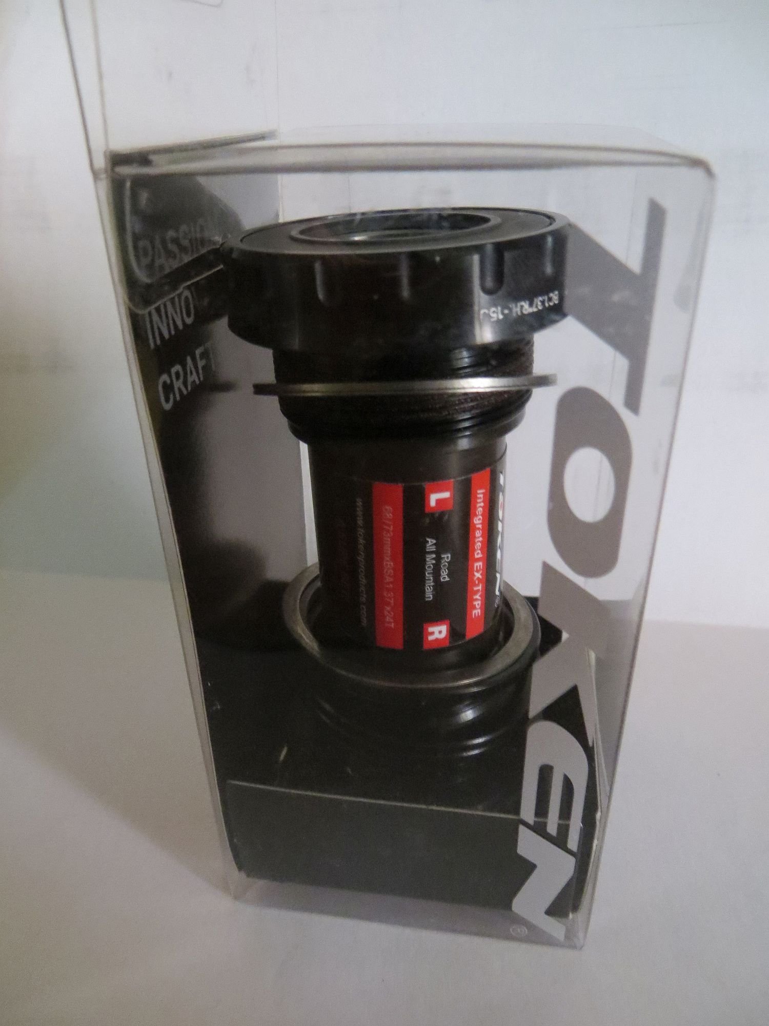

Gość Napisano 17 Lutego 2020 Napisano 17 Lutego 2020 No na tokena się zdecydowałem https://allegro.pl/oferta/suport-token-tk878ex-black-shimano-ht2-24mm-40-8767628765 Najwyżej będę miał zapas
lewocz Napisano 18 Lutego 2020 Napisano 18 Lutego 2020 Ciekawy jestem co to za suport. Widzę go na allegro już od dłuższego czasu. Na pewno nie jest to produkt z bieżącej produkcji, ani też nawet tej sprzed kilku lat. Co ciekawsze na Tajwanie w Tokenie też nie wiedzą co to jest. Albo to jakiś totalny leżak magazynowy sprzed kilkunastu lat, albo coś udającego Tokena.
Gość Napisano 18 Lutego 2020 Napisano 18 Lutego 2020 Na pewno cena jest podejrzanie niska i przyjrzę się dokładniej temu co dostanę. Kilkonastoletni leżak to raczej nie już bardziej podejrzewałbym inne mniej legalne źródła.

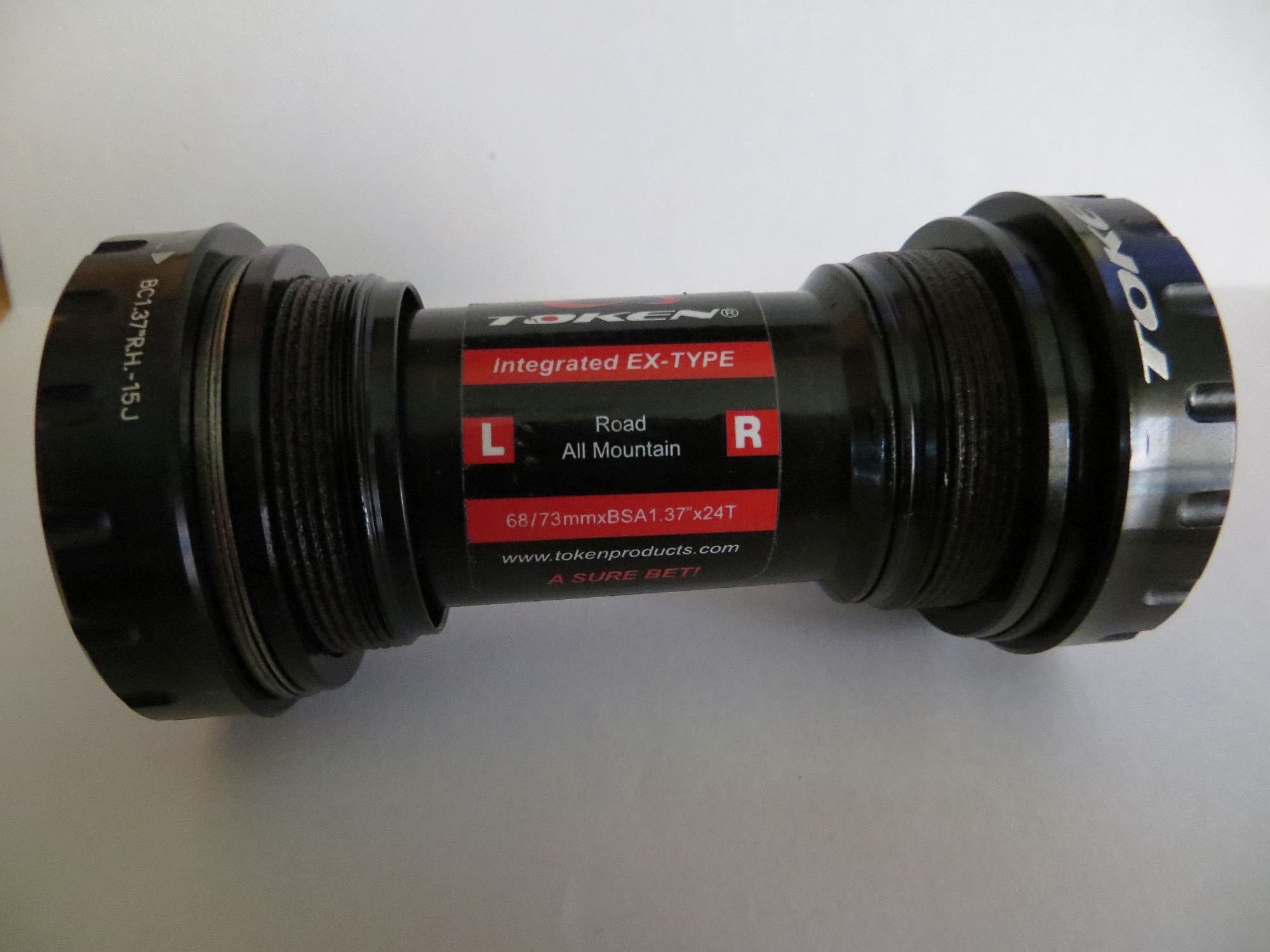

Gość Napisano 18 Lutego 2020 Napisano 18 Lutego 2020 Przyszło, otworzyłem, pomacałem i pooglądałem: 1. Opakowanie nieuszkodzone ale faktycznie możliwe, że trochę leżało. 2. 90% nówka - żadnych zadrapań na miskach, uszczerbków na gwincie i czerwony threadlock. 3. Jeśli to jakaś chińska podróba to naprawdę dobrze wykonana - wszystko spasowane wycięte bez zadziorów.
Janu_sz Napisano 18 Lutego 2020 Napisano 18 Lutego 2020 No ciekawe... Chyba też się skuszę, to parę zł droższe niż shimano MT800
Gość Napisano 18 Lutego 2020 Napisano 18 Lutego 2020 Wiesz, może ktoś bardziej doświadczony w częściach rowerowych wychwycił by coś więcej - na moje amatorskie oko (i z doświadczenia z trochę inną branżą) nie widzę tam nic podejrzanego. Może to jakiś starszy rocznik, może skrzynia z suportami spadła z ciężarówki - nie wiem, ale jak ktoś się bardziej zna i ma wątpliwości to zawsze może odesłać. Niby sprzedawca nie ma negatywów no ale to o niczym dzisiaj nie świadczy.
