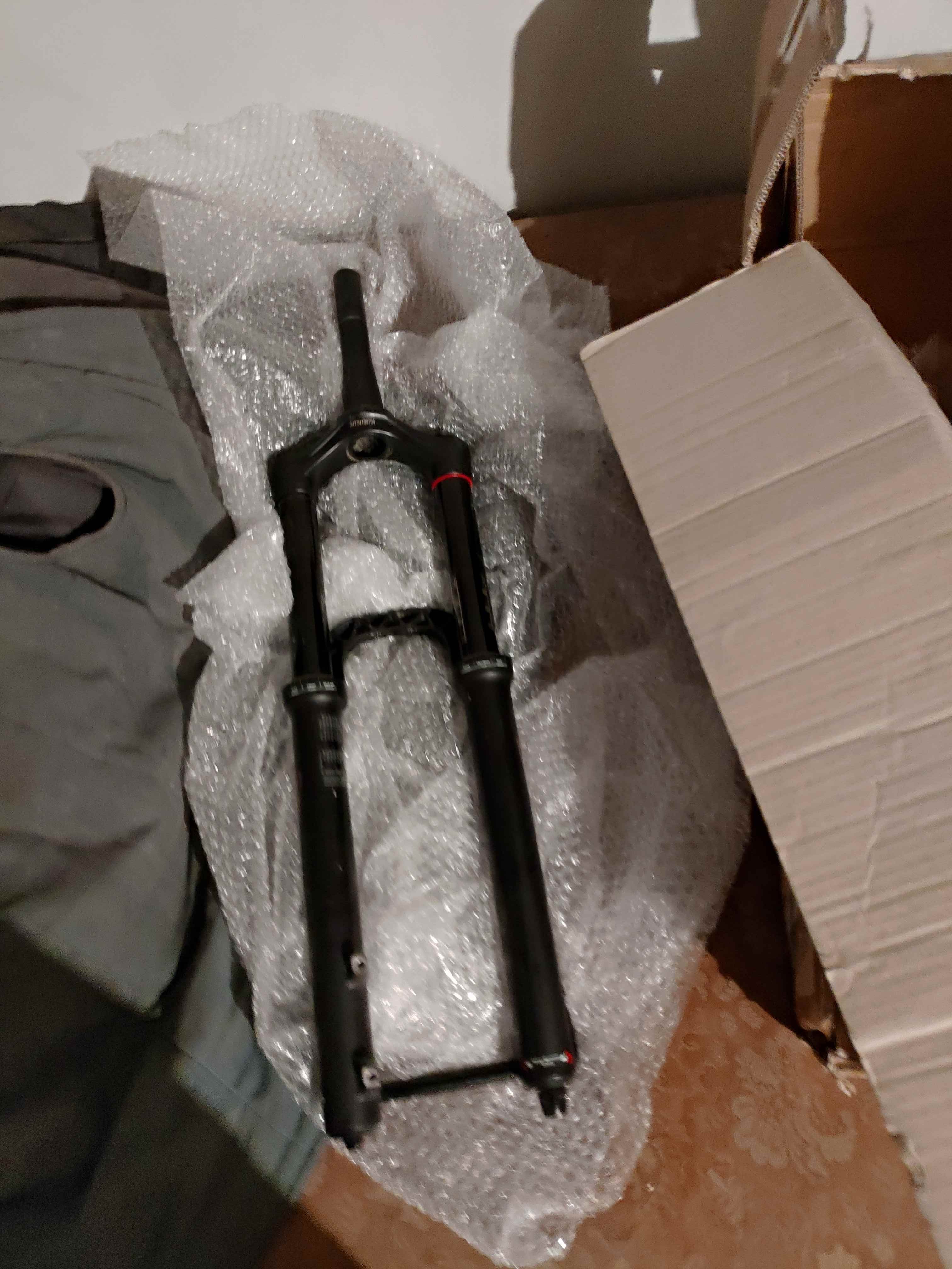

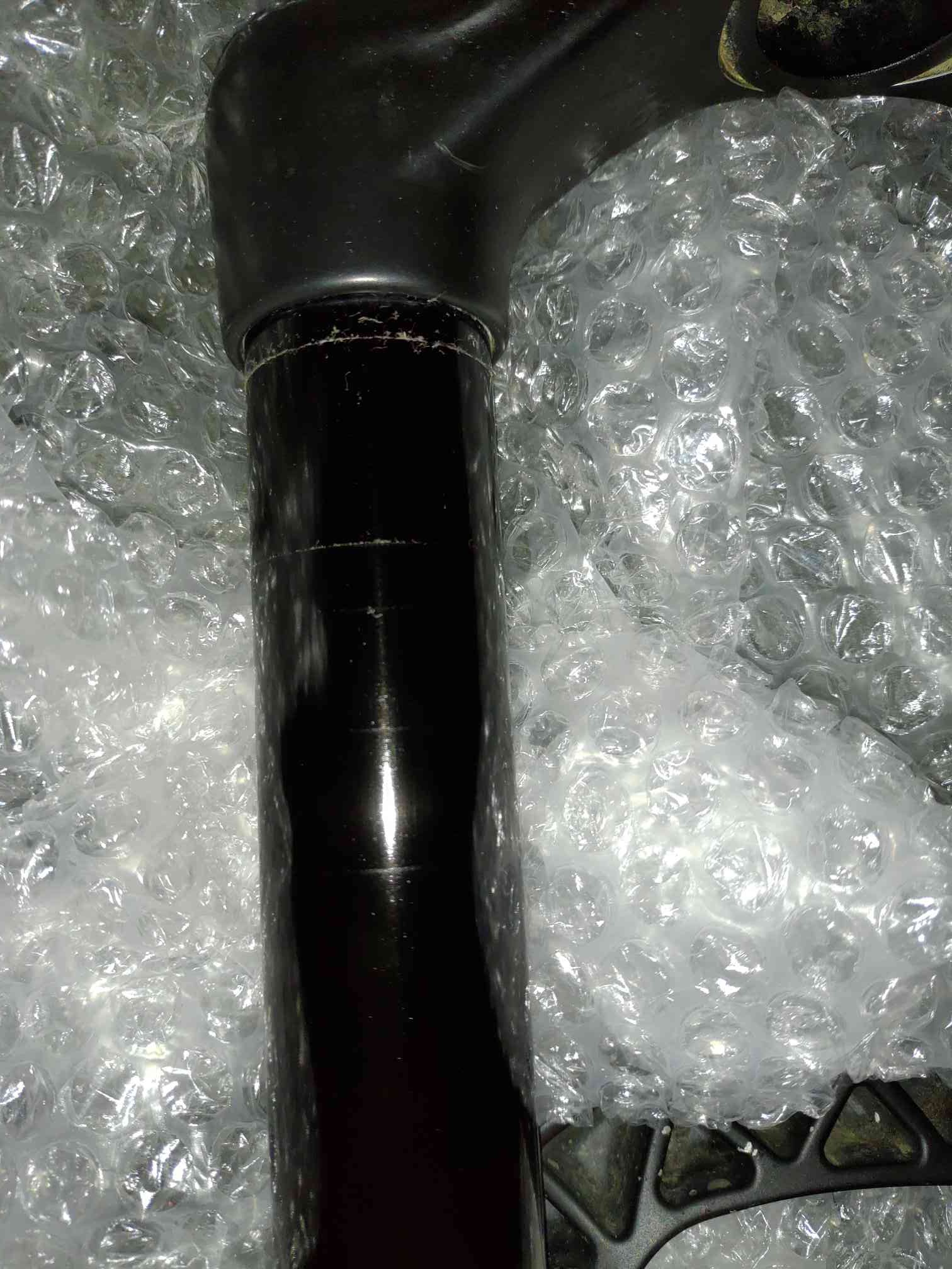

Rey112 Napisano 14 Lutego 2020 Autor Napisano 14 Lutego 2020 Lyrika przyszedł. 27.5 180mm Po mojemu uszczelki do wymiany bo zostają prążki na goleniach? O tutaj widać. Forum świruje i zdjęć nie chce przyjąć. I niech mi ktoś powie jak go się rozbiera?
Gość Napisano 14 Lutego 2020 Napisano 14 Lutego 2020 Ciężko manuala ściągnąć czy na YT zobaczyć? Jak zostawia krążki olejowe to może po prostu jest nasmarowany jak Bozia przykazała....
Rey112 Napisano 14 Lutego 2020 Autor Napisano 14 Lutego 2020 Po co te krążki przecież się będzie piach i syf przylepiał.
BMXdoPieca Napisano 14 Lutego 2020 Napisano 14 Lutego 2020 Przecież to kurz przylepiony do nadmiaru smaru/oleju spod uszczelek po serwisie podstawowym. Minie po 2-3 dniach jazdy, będzie się stopniowo zmniejszać. Naprawdę kupujesz amor za takie pieniądze i nie wiesz jak go rozebrać? Bez urazy ale wydajesz dużą kase bez elementarnej wiedzy
Rey112 Napisano 14 Lutego 2020 Autor Napisano 14 Lutego 2020 Jeszcze go nie serwisowałem. A niby skąd mam mieć wiedzę jak do tej pory miałem uginacza?
BMXdoPieca Napisano 14 Lutego 2020 Napisano 14 Lutego 2020 1 godzinę temu, Rey112 napisał: I niech mi ktoś powie jak go się rozbiera? Spuszczenie powietrza, odkręcenie i opukanie dwóch śrubek to chyba nie filozofia
abdesign Napisano 14 Lutego 2020 Napisano 14 Lutego 2020 Kacper... ;), po prostu zacznij od ściągnięcia manuala.
