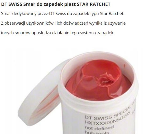

Alsew Napisano 4 Listopada 2019 Napisano 4 Listopada 2019 Z tego co widzę jest sporo roznych opinii na temat serwisu bębenka. Pierwsze pytanie to czym smarować? Niby oczywista wydaje się odpowiedź że najlepiej oryginalnym smarem DT, ale również można znaleźć sporo opinii że działa to równie dobrze na sucho. W temacie zamienników to podobno smar do uszczelek amora też daje rade. Następne pytanie jak to smarować? Na forum króluje opinia że daje się tylko cienka warstwę na wewnętrzna stronę zebatek, a na filmiki DT koleś smaruje pędzelkiem całe wnętrze bębenka... nawet sprezynki :-) No i pytanie jak często to serwisowac i na ile jest to szczelne rozwiązanie, czyli co można spotkać w środku po sezonie jazdy?
Mod Team durnykot Napisano 4 Listopada 2019 Mod Team Napisano 4 Listopada 2019 Gwoli ścisłości -prawidłowa nazwa to Ratchet. Rozbierałem bębenek tylko raz przy wymianie na 36T, posmarowałem cieniutka warstwą i złożyłem. To było chyba 4 lata temu ( piasty 350 ). Od tej pory nawet nie myślałem ,aby tam zaglądać. 9 minut temu, Alsew napisał: na filmiki DT koleś smaruje pędzelkiem całe wnętrze bębenka... nawet sprezynki :-) Tak, ale zauważ jak mało smaru daje na współpracujące powierzchnie samych pierścieni- w tym przypadku ilość smaru ma kluczowe znaczenie dla prawidłowego zazębiania się pierścieni. Za dużo smaru może powodować nieprawidłową pracę. Generalnie ten system nie wymaga dużych ilości smaru ( wręcz przeciwnie ). Jeśli nie ma luzów, chrobotania, nie myjesz często wodą pod ciśnieniem to serwis raz w roku . Ale i to będzie tylko pro forma. 16 minut temu, Alsew napisał: No i pytanie jak często to serwisowac i na ile jest to szczelne rozwiązanie, czyli co można spotkać w środku po sezonie jazdy? Nic ciekawego. Smar i nic więcej. Wspominana wymiana była po 3 sezonach jazdy w różnych warunkach. W OEMowych kołach 26" robionych przez DT dla Cube ( nazywały się Zircon 207) przez 6 lat nic nie robiłem, jak zajrzałem przed sprzedażą to zobaczyłem to samo- czysty smar.
cervandes Napisano 4 Listopada 2019 Napisano 4 Listopada 2019 Ja po przejeżdżaniu przez rzeki i błoto po piastę nie znalazłem nigdy w bębenku ani krzty czegokolwiek niewłaściwego. Kiedy? Kiedy robi się głośniejszy. Czym? Dopóki nie dostałem od @Punkxtr czerwonego smaru o cudownym smaku (tfu! właściwościach!) to zrobiłem sobie ze zwykłego smaru i oleju przekładniowego mix rzadszego smaru i nim posmarowałem. Zwykły smar może być ciut za gęsty na mrozie, wyczyść więc dobrze wnętrze bębenka, ratcheta, tulejkę i sprężynki. Pędzelkiem połóż warstwę smaru na uszczelki łożysk 'od zewnątrz' a potem całość ratcheta pokryj tym rozmieszanym smarem z olejem. Osobiście jestem zdania, że posmarowanie bieżni od zewnątrz poprawia odporność łożysk na wilgoć i wodę, dlatego od zawsze to robię w suportach i kołach pod endcapami.
Alsew Napisano 4 Listopada 2019 Autor Napisano 4 Listopada 2019 Teraz, cervandes napisał: Czym? Wg tego co pisze dt to ten czerwony smar to Molykote tp42 https://allegro.pl/oferta/molykote-tp-42-100g-smar-do-piasty-7851524262 z 5% dodatkiem oleju mineralnego. Cena za 100g tego cuda jest taka sama jak za 20g z logo DT Można by zrobić jakąś forumową zrzutę. Teraz, cervandes napisał: Ja po przejeżdżaniu przez rzeki i błoto po piastę nie znalazłem nigdy w bębenku ani krzty czegokolwiek niewłaściwego. Teraz, cervandes napisał: wyczyść więc dobrze wnętrze bębenka Wiec co tu czyścić jak tam jest czysto 5 minut temu, durnykot napisał: posmarowałem cieniutka warstwą i złożyłem. To było chyba 4 lata temu ( piasty 350 ). Od tej pory nawet nie myślałem ,aby tam zaglądać. Człowiek za dużo czasami myśli. 5 minut temu, cervandes napisał: Kiedy? Kiedy robi się głośniejszy. Nie zaobserwowałem, więc poczekam z tym do wymiany napędu... Pewnie na wiosnę, tym bardziej że piasta ma jakieś 3tys km przebiegu w niezbyt ekstremalnych warunkach.
Mod Team durnykot Napisano 4 Listopada 2019 Mod Team Napisano 4 Listopada 2019 Teraz, Alsew napisał: tym bardziej że piasta ma jakieś 3tys km przebiegu w niezbyt ekstremalnych warunkach. Czyli prawie nowa. Teraz, Alsew napisał: Cena za 100g tego cuda jest taka sama jak za 20g z logo DT Te 100 gramów to zapas na X lat i dziesiątki tysięcy km. Dzieciom zostawisz jakieś 3/4 tubki.
Alsew Napisano 4 Listopada 2019 Autor Napisano 4 Listopada 2019 Teraz, durnykot napisał: 100 gramów to zapas na X lat i dziesiątki tysięcy km. Dzieciom zostawisz jakieś 3/4 tubki. Można by kupić taką tubke i wystawić kilka 10g porcji na forum owej giełdzie. Po 10zl szły by jak ciepłe bułeczki. :-)

Punkxtr Napisano 5 Listopada 2019 Napisano 5 Listopada 2019 Osobiście do smarowania DT używam tylko ich smarów, ale ja po prostu lubię korzystać z zaleceń producentów. Robiąc coś dla siebie można eksperymentować, dla kogoś trzeba na oryginalnych częściach i chemii. Sam smar jest bardzo fajny choć już nie raz złapałem się na tym, że często patrzę na tego produkty w szerszym kontekście co nie zdarzało się, gdy serwisowałem tylko własny rower. Jak wspomniał ktoś wyżej ważne, aby nie przesadzić z ilością smaru (szczególnie w przypadku Star Ratchet 36T i 54T - swoją drogą ostatnio pojawiły się chińskie zamienniki o jeszcze większej ilości zazębień). Trzeba także dbać o odpowiednią częstotliwość serwisu, inaczej nie wymieniany smar potrafi niemalże skamienieć. Bardzo ciężko wówczas wyczyścić cały mechanizm i piasta zaczyna źle działać. Przy właściwej ilości smaru i zaglądaniu do środka co jakiś czas nic złego się nie dzieje. Niemniej uważam, że smar mógłby być rzadszy - DT jest chyba jedynym szeroko znanym producentem, który używa tak gęstego specyfiku. Ktoś pytał o to, czy można bez smaru. Ok. 10 lat temu miałem piastę HuGI i jeździłem z suchym Ratchetem (smarowane były sprężynki i strona zewnętrzna, w tym łożyska) z wiadomych powodów - nie stało się absolutnie nic złego. Ograniczałem się do cyklicznego czyszczenia mechanizmu z zabrudzeń. Od lat katuję piastę Chris King, która również jeździ na sucho - zużycia brak. W ekstremalnych przypadkach pokusiłbym się o stwierdzenie, że brak smaru niż "skamieniały" będzie lepszym rozwiązaniem. Rezultat tej drugiej opcji widać pod poniższym linkiem, rozbierałem wtedy zużytą piastę: http://serwisbajka.pl/konserwacja-piasty-dt-swiss-240s/
