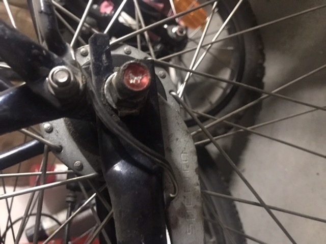

Mam problem z doborem łańcucha do starego holendra Gazelle. Przy okazji zmiany tylnej opony postanowiłem zmienić stary łańcuch. Naliczyłem 104 ogniwa i taki kupiłem (KMC Z410). Po zakuciu ledwie udało mi się koło przykręcić, łańcuch napięty "na sztywno", czyli za krótki. Położenie koła jest stałe - podkładki z wypustkami trzymają je w jednym położeniu. Łańcuch o rozmiar dłuższy 106 jest z kolei za długi, a chcąc go skrócić do spięcia dołączoną spinką trzeba odjąć dwa ogniwa... Już zgłupiałem totalnie. Da się jakoś zrobić 105 ogniw?

Coś trudno mi uwierzyć w brak regulacji położenia koła . Rama do singla powinna mieć haki w których można przesuwać koło przód tył . Wrzuć jakieś zdjęcie ramy i tych podkładek .

Z drugiej strony też hak ramy jest nierówny (tzn. dolna część jest krótsza)?
Może się mylę ale wygląda na uszkodzenie ramy :ermm:

Wygląda że jedna część haka jest ułamana . W takim przypadku przesunięcie koła do tyłu faktycznie może być problematyczne , w każdym razie na tyle żeby naciągnąć 106 ogniw .  Ja wyrzuciłbym tą podkładkę i spróbował koło przesunąć max do przodu żeby zluzować ten krótszy łańcuch . Nie mam pewności że to wystarczy ale skoro już taki masz to warto spróbować .

Ta podkładka może być niezbędna do piasty z biegami. Było to już wspomniane.
