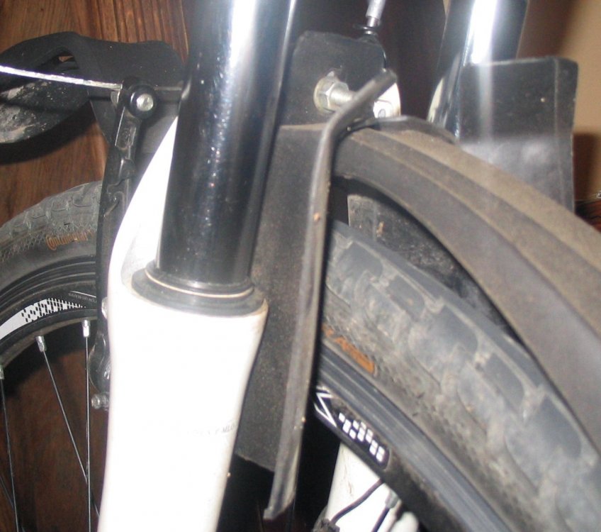

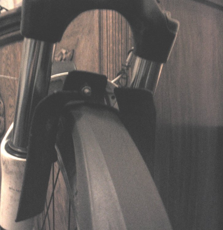

Separatysta 6 Napisano 22 Październik 2019 (edytowane) Witam Wrzucam bo mi się sprawdziło. Golenie łapią wielokrotnie mniej brudu, conajwyżej wiadomo jakiś wszechobecny drobny kurz.Osłonka chroni przed błotem kamieniami piachem.Ważne żeby zrobić możliwie identyczną. Do wykonania wystarczy kawałek w miare sztywnego ale dającego się wyginać niełamliwego plastiku . Ja użyłem kawałka starego nadkola od auta. Edytowane 22 Październik 2019 przez Separatysta Udostępnij tego posta Odnośnik do posta Udostępnij na innych stronach

Separatysta 6 Napisano 23 Październik 2019 (edytowane) Osłony z komarka czy neopren wydają się genialne ale jak się gdzieś dostanie piasek i się tego nie wie to może w moment zniszczyć amorek. Ktoś pisze że ma któryś sezon bez niczego. No ale wiesz, czasem uderzy jeden wiekszy kamień i masz po amorku. A im więcej brudu tym szybciej zużyjesz i im częściej będzie wymagał serwisu. To nie wygląda jakoś bardzo druciarsko. Tak na rowerze mało to widać. Tylko jeden znajomy zapytał a to po co, a żeby amor osłaniać. To z decathlona widziałem bo kupuje tam czasem coś, odpuściłem jak to zobaczyłem, to jest za małe i w ogóle nie jest do osłony amora tylko to błotnik. Poza tym to forum druciarskie, a nie co kupić Edytowane 23 Październik 2019 przez Separatysta Udostępnij tego posta Odnośnik do posta Udostępnij na innych stronach
michalr75 476 Rowery (2) Napisano 23 Październik 2019 1 godzinę temu, Separatysta napisał: No ale wiesz, czasem uderzy jeden wiekszy kamień i masz po amorku. W Twoim rozwiązaniu amor od zewnatrz jest niczym nie osloniety, wiec jak dostanie kamieniem to po amorku Zreszta, nie widac co to za rower u Ciebie wiec trudno mi wyrokowac, w swoim wychodze z zalozenia ze to jest sprzet do czegos a nie żeby wyglądał, wiec generalnie jakoś nadmiernie go nie oszczędzam. Udostępnij tego posta Odnośnik do posta Udostępnij na innych stronach
Separatysta 6 Napisano 25 Październik 2019 Większość śmieci podrzucone kołami właśnie od strony osłony leci i uderza w golenie. Wcześniej rozbierałem amortyzator co 6mc teraz rozebrałem dopiero po 9 i jest zdecydowanie czyściej w środku. Uważam że jak ktoś lubi coś zrobić samemu to warto. Amortyzator na pewno znacznie dłużej pożyje i można go rzadziej serwisować, ale już do własnej oceny na ile bo problemem jest też woda. Admin powinien chyba banować takie wpisy że można kupić, czy mój ma 8k i dalej żyje. Jaki to ma związek z tematem i czego niby dowodzi. Chyba oczywiste że mniej brudu i kurzu to dłuższe życie amorka. Udostępnij tego posta Odnośnik do posta Udostępnij na innych stronach
