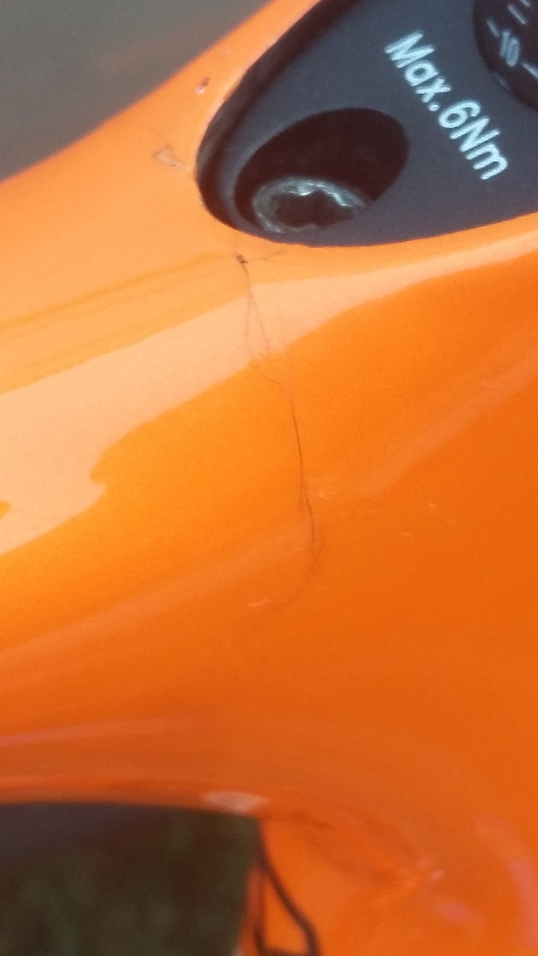

klavv Napisano 3 Września 2019 Napisano 3 Września 2019 Panowie, zanim udam się do serwisu pytanie czy można na podstawie załączonych zdjęć określić co to za rodzaj uszkodzenia? Rama jest karbonowa. Czy karbon w ogóle może zachowywać się w ten sposób? Czy jest to jedynie uszkodzenie powłoki lakierniczej? Uprzedzając pytania sztyca wysunięta jest prawie na maksymalną wysokość ale cały czas w dopuszczalnym zakresie. Rower ma przejechane ok.5000 km i nie zmieniałem wysokości położenia siodełka od dłuższego czasu.
dorota57 Napisano 3 Września 2019 Napisano 3 Września 2019 Ja obstawiam pęknięcie ramy. Czy sztycę dokręcałeś kluczem dynamometrycznym?
klavv Napisano 3 Września 2019 Autor Napisano 3 Września 2019 Tak jest, wszystko dokręcane zgodnie ze sztuką. Przez początek użytkowania roweru sztyca wielokrotnie odkręcana i dokręcana. Po znalezieniu odpowiedniej pozycji nie ruszana przez dłuższy czas.
Gość Napisano 3 Września 2019 Napisano 3 Września 2019 Kiepsko to wygląda, zwłaszcza że rysa widoczna jest także po drugiej stronie.
klavv Napisano 3 Września 2019 Autor Napisano 3 Września 2019 Zgadza się, rysy są po obu stronach podobne.

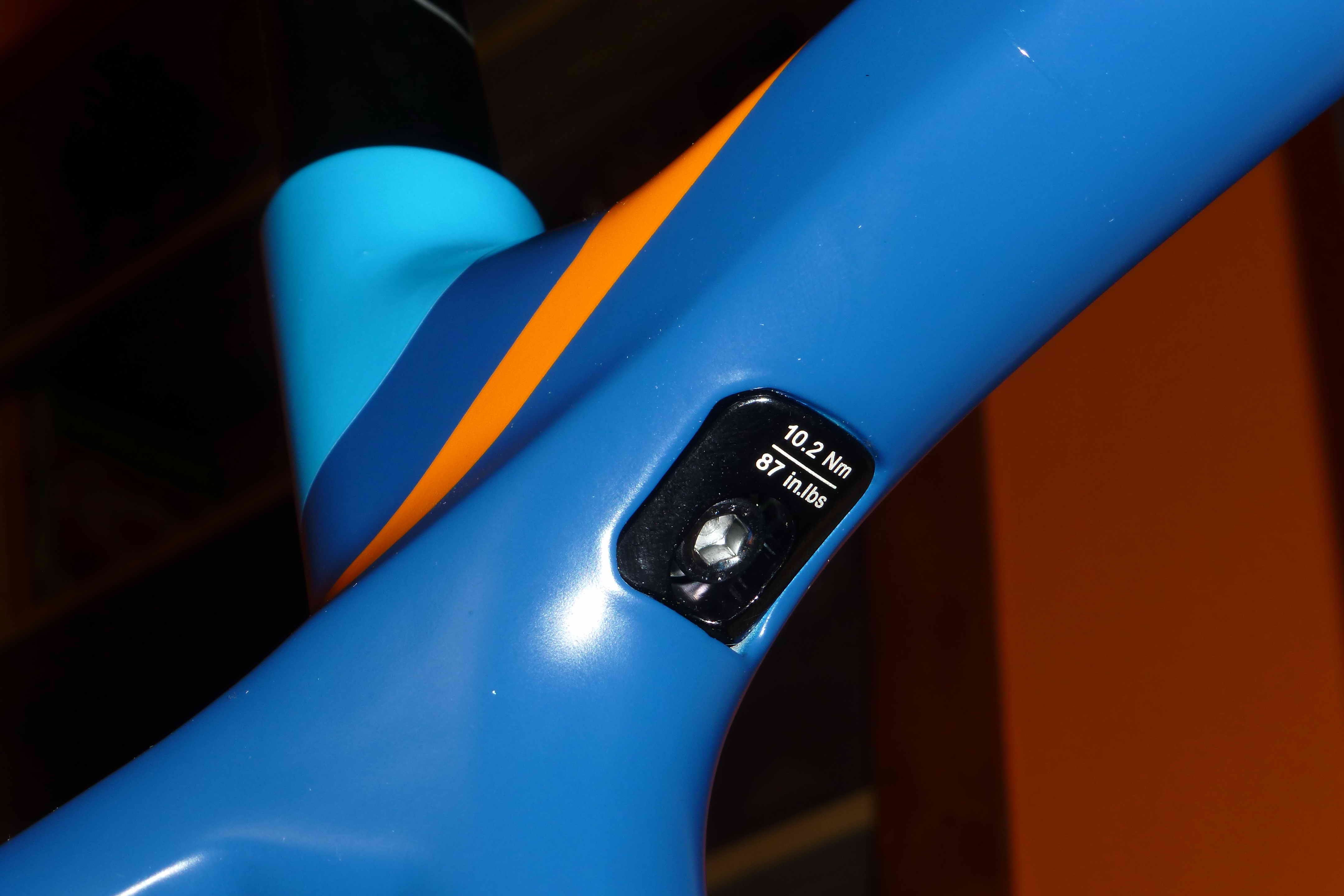

kamar59 Napisano 3 Września 2019 Napisano 3 Września 2019 @klavv A jakieś dźwięki w tej okolicy pęknięcia są? Też muszę spojrzeć z ciekawości czy mi jakieś pająki się nie robią, bo kluczem dynamometrycznym nie dokręcałem, w sumie by się przydał taki przyrząd, jakiś konkretniejszy model to około 200 zł kosztuje, ale jak stać "nas" na rowery za 5 tys to ... ja mam 10 Nm docisk. Masz docisk od góry tam woda nie wpada czy jest zaślepka gumowa? Co to za rower i model ramy?
klavv Napisano 3 Września 2019 Autor Napisano 3 Września 2019 Hej, dzięki za odpowiedź. Nie słyszałem żadnych podejrzanych dźwięków. Jest gumowa zaślepka i z wodą nie ma problemu, z resztą staram się nie jeździć w deszczu a po myciu wszystko dokładnie suszę. Rower to Giant Defy Advanced 3 rocznik 2018. Rowerem zaliczyłem ostatnio kilka dłuższych tras, na których zdarzały się odcinki naprawdę kiepskiego asfaltu i może biorąc pod uwagę dosyć mocno wysuniętą sztycę miało to jakiś wpływ na w/w uszkodzenia. Moim zdaniem jednak nie powinno, rower nie jest wycieniowany, tak naprawdę dosyć ciężki jak na karbon bo trochę poniżej 10 kg i jest klasyfikowany jako "długodystansowy". Giant na szczęście daje daje dożywotnią gwarancję na ramę no ale z drugiej strony z uznaniem gwarancji to różnie bywa.
chopmaz Napisano 3 Września 2019 Napisano 3 Września 2019 Dożywotnia gwarancja, ale tu mogą stwierdzić, że to Twoja wina. Zbyt mocno dokręcona lub zbyt wysunięta sztyca. Poza tym Giant Polska to cebularze i z gwarancją może być ciężko. Przerabiałem to z nimi. Ale żeby nie było tak pesymistycznie to napiszę, że przy dużej pomocy sklepu, w którym kupiłem rower, udało się wymienić ramę. Co prawda po pół roku, ale udało się.
dorota57 Napisano 4 Września 2019 Napisano 4 Września 2019 6 godzin temu, chopmaz napisał: Giant Polska to cebularze Ja mam inne zdanie. Popękała mi felga przy nyplach, już było po gwarancji na koła (13 miesiąc). Napisałem do nich, załączyłem zdjęcia i kazali serwisowi w moim mieście temat załatwić. To serwisant miał opory co do uszkodzenia nie z mojej winy, sugerował jakobym to ja naciągał szprychy. Powiedziałem krótko, niech się skontaktuje z przedstawicielem nie mnie prawi dyrdymały. Ostatecznie uszkodzoną felgę wymieniono, czekałem 1,5 miesiąca. 7 godzin temu, klavv napisał: z uznaniem gwarancji to różnie bywa Ja bym napisał do przedstawiciela Giant Polska załączył zdjęcia i czekał na reakcję. Przegląd po zakupie zrobiłeś?
klavv Napisano 4 Września 2019 Autor Napisano 4 Września 2019 Tak, przegląd został zrobiony w terminie. Napisze do Gianta jak radzisz, dzięki.
klavv Napisano 15 Maja 2020 Autor Napisano 15 Maja 2020 Rozpoczęty wątek wypadałoby jakoś zakończyć. Może kogoś zainteresuje jak są traktowane uszkodzenia podobne do mojego, jak działa gwarancja u Gianta i wyciągnie odpowiednie wnioski. Rower został oddany do serwisu w Dąbrowie Górniczej (swoją drogą podziękowania dla sklepu 2-koła za zaangażowanie w sprawę) pod koniec października ubiegłego roku i właściwie już na drugi dzień miałem pozytywną informację o uznaniu gwarancji. Giant Polska nie robił żadnego problemu i uznał wadę na podstawie przesłanych zdjęć. Miałem dostać nową ramę. Nie znam technicznych kwestii związanych z realizowaniem gwarancji ale ani nie chciano mi dać ramy z kolekcji 2019 ani 2020 mimo iż w sklepach rowery na tej ramie już były. Rama musiała zostać wyprodukowana specjalnie dla mnie co miało trwać ponad 2 miesiące. Skończyło się na tym, że ramę otrzymałem parę dni temu prawie 7 miesięcy po oddaniu roweru do serwisu. Po drodze chyba 4 lub 5 razy otrzymywałem różne informację odnośnie koloru roweru a o tym jaki jest dowiedziałem się dopiero w dniu odbioru. Giant na przeprosiny dał do wykorzystania 500 zł na akcesoria u siebie.
